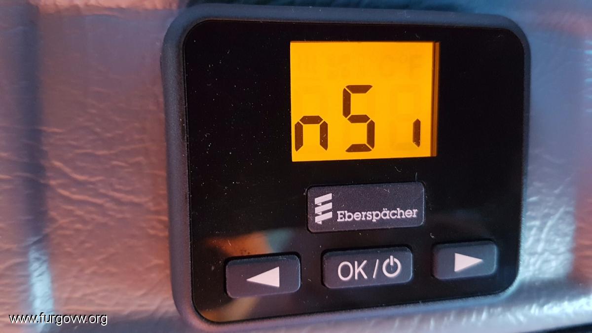

Hola Compañeros.
Pues acabo de encender la calefa eberspEcher d2  para que trabaje un poco y me he encontrado que en la centralita de mando me aparece parpadeando unas cuantas veces n s 1 o algo asi y luego se para...no hace nada la calefa...
Que puede ser ?q hago? A alguien le paso? La calefa entera la cambiaron hace 2 años la tengo en una Mercedes sprinter James cook ....

Me auto respondo.por si alguien le pasa
Miré el manual pdf por internet del controlador  starstop eberspaecher...y cuando sale lo que pone en la foto es que falta comunicación..hay que buscar los 2 fusibles que trae (en mi caso en la JAMES COOK) estan debajo del asiento del piloto  ..en una cajita para 3 fusibles con el simbolo de la marca eberspaecher...pues bien quíté los 2 fusibles y coloque primero el de la calefa y el segundo wl de la unidad de mando...y luego encender la unidad y listo...a correr de nuevo.....saludos .sombrero .sombrero
