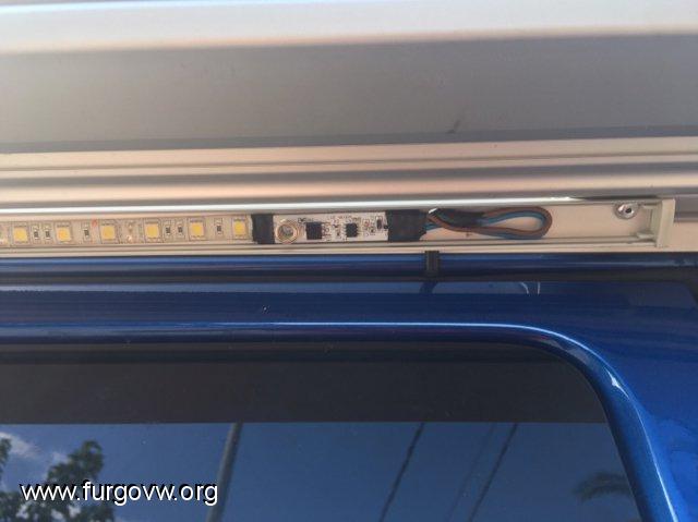

Ya he pillao material. Tira led blanco medio, 4000k, smd 5050, ip65, con dimmer /encendido tactil en perfil,.... perfil y tapa perfil . Este finde a ver si puedo hacer algo

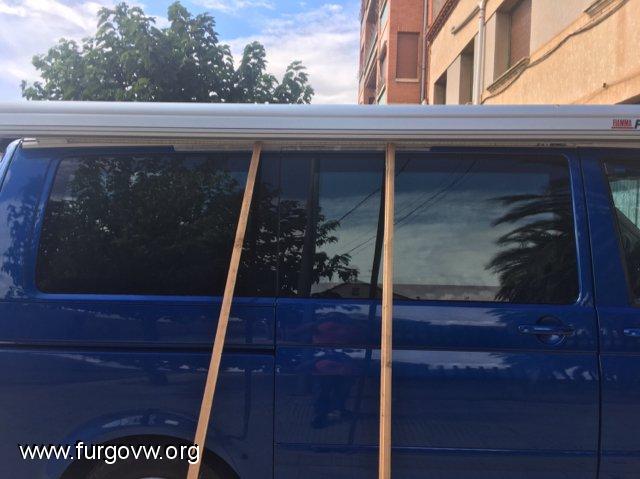

cherifory
Al final de automontaje. Perfil + tira+ dimmer
Awam babaluba balam bam bu
cherifory
cherifory
En medio va sika,... por eso lo sujeto con listones hasta que seque...
