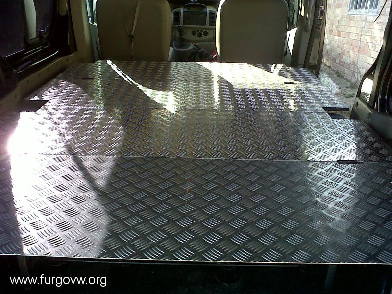

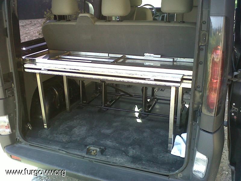

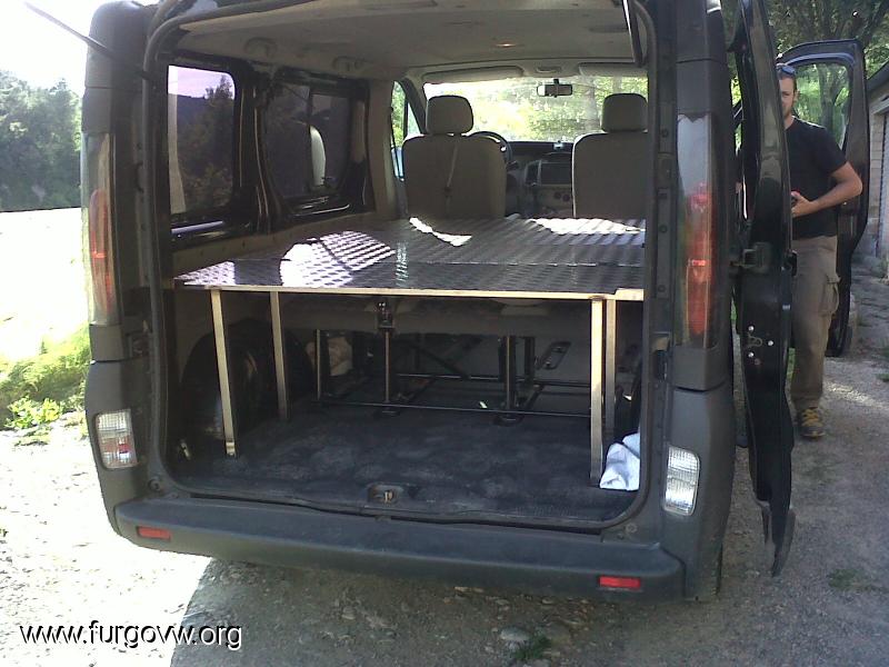

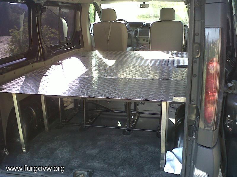

Hola a tod@s, despues de unos dias de pensar y pensar, al final se me ha ocurrido como fabricar la cama para la furgo de un amigo. Aqui van unas fotos:
La cama plegada hace 50cmX150cm
Toda la cama hace 200cmX150cm.

Muy buena pinta.
Al principio yo también hice la cama de 2 metros, luego le quité unos  15 cm para tener sitio para cambiarse, poder usar el potty...

Me gusta el poco espacio que ocupa en el maletero sí, pero me parece
que es un poco larga.
Yo incluso ando pensando en dejarla en cosa de 1,80 o 1,70... Yo mido
1,75 mas o menos, pero no me importa tener los pies un poco colgando
si me puedo levantar a la noche y cambiarme o usar el poty.

Mi cama es parecida, de chapón marino y en forma de libro, al principio la hicimos de 1,90 y la cortamos a 1,80 por lo mismo, lo de poder usar el poti con la cama hecha no tiene precio. A ver si le hago fotos y la cuelgo.

Pienso hacer algo parecido. ¿como lo tienes sujetado?
