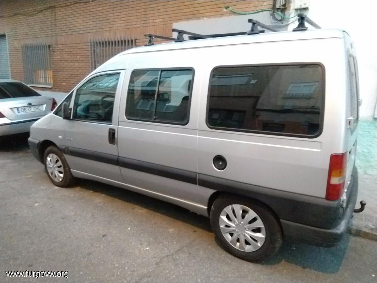

Después de dos años siguiendo el foro y tras una primera camperización de una Opel Zafira por fin ha llegado a mis manos Sārka, una Citroën Jumpy del año 2005. Con solo 108.000 kilómetros ya hemos hecho nuestras primeras salidas, aunque todavía de una forma un poco precaria pero de momento muchísimo más espaciosa que la Zafira.

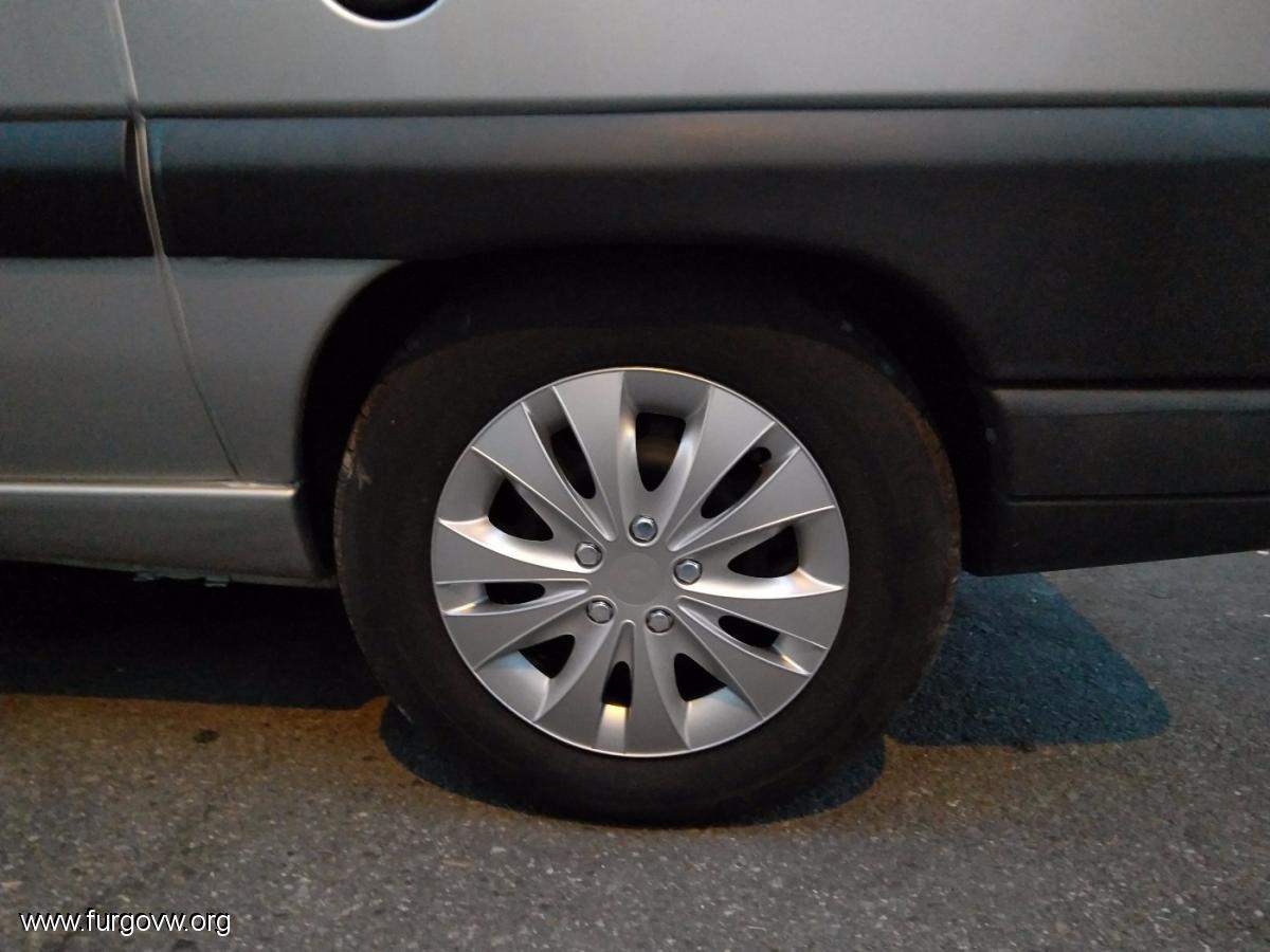

Le he comprado unos tapacubos en Amazon que me han costado solo 20,76 € y encajan a la perfección en la furgo, además les he puesto una brida no sea que...

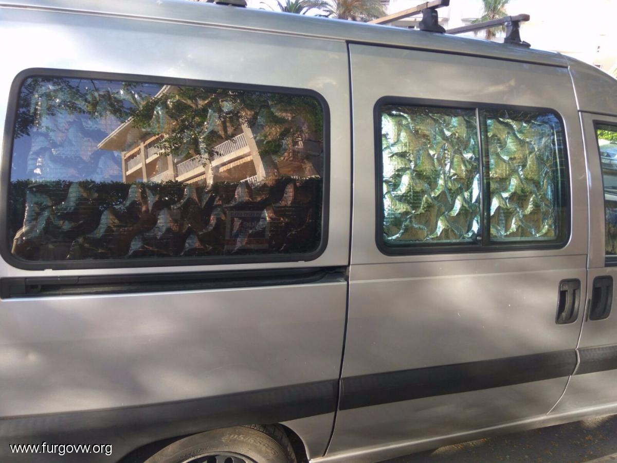

También compré unos oscurecedores a medida en Camperrapid. Los pedí un miércoles y el viernes los tenía en casa. Si que es verdad que han sido más caros que fabricarmelos yo... Al oscurecedor del copiloto le falta un ollao y queda un poco "cojo" pero hoy he llamado a la empresa y me han dicho que lo van a solucionar lo antes posible, así que de momento contento. Por si alguien le interesa me han costado 148 € con el envío en 24-48 horas.

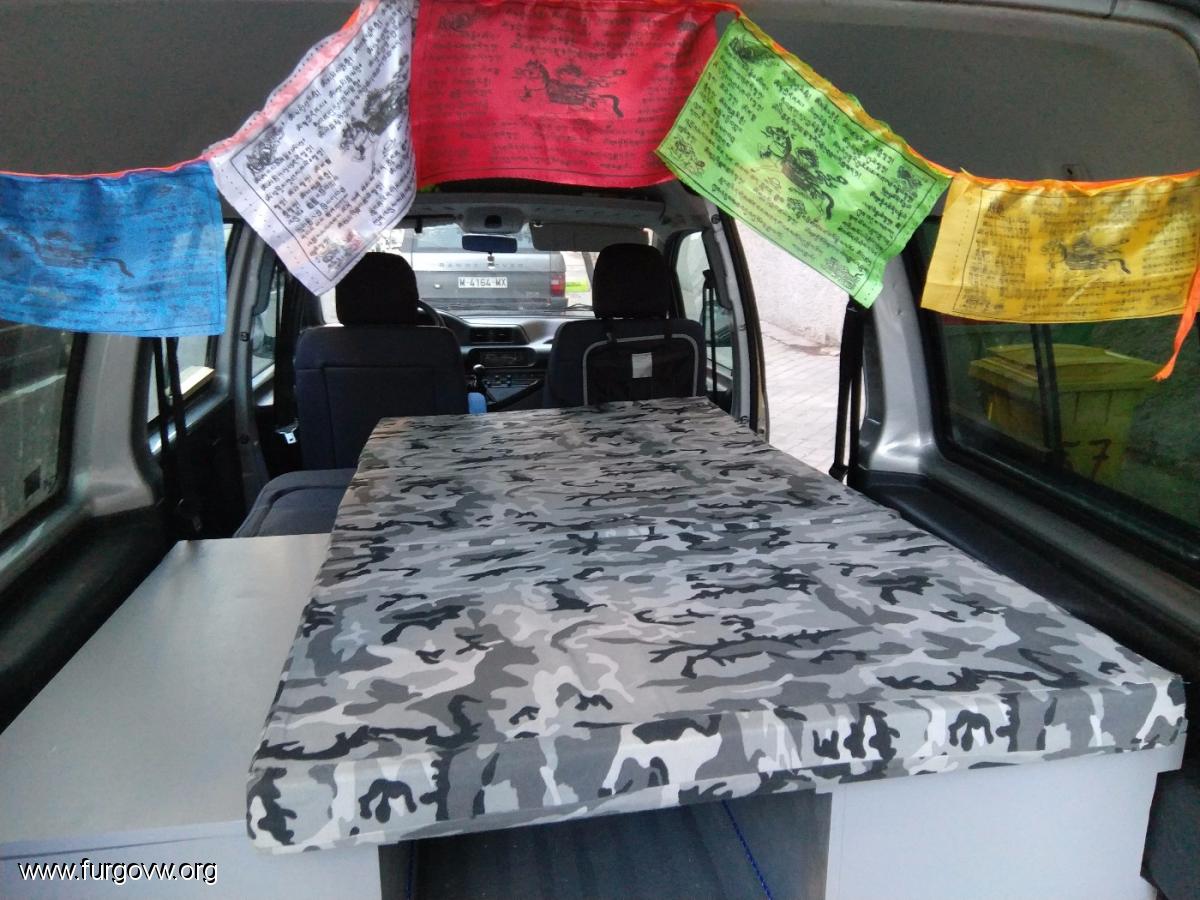

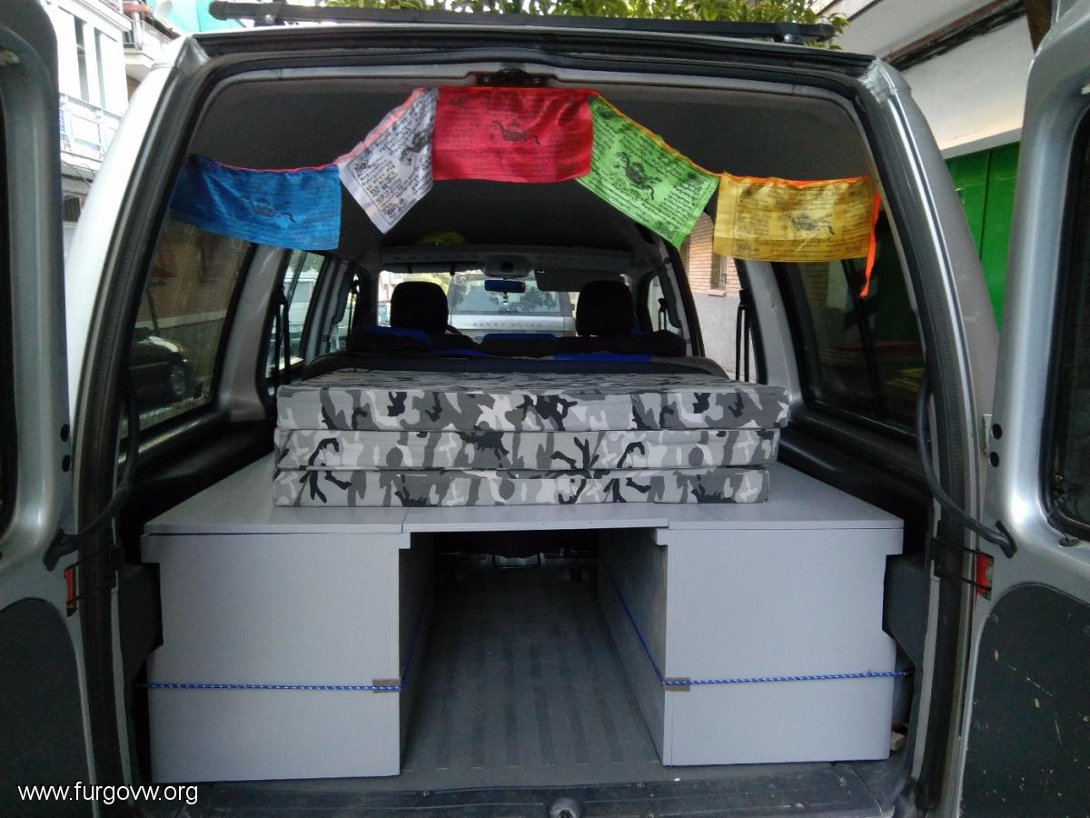

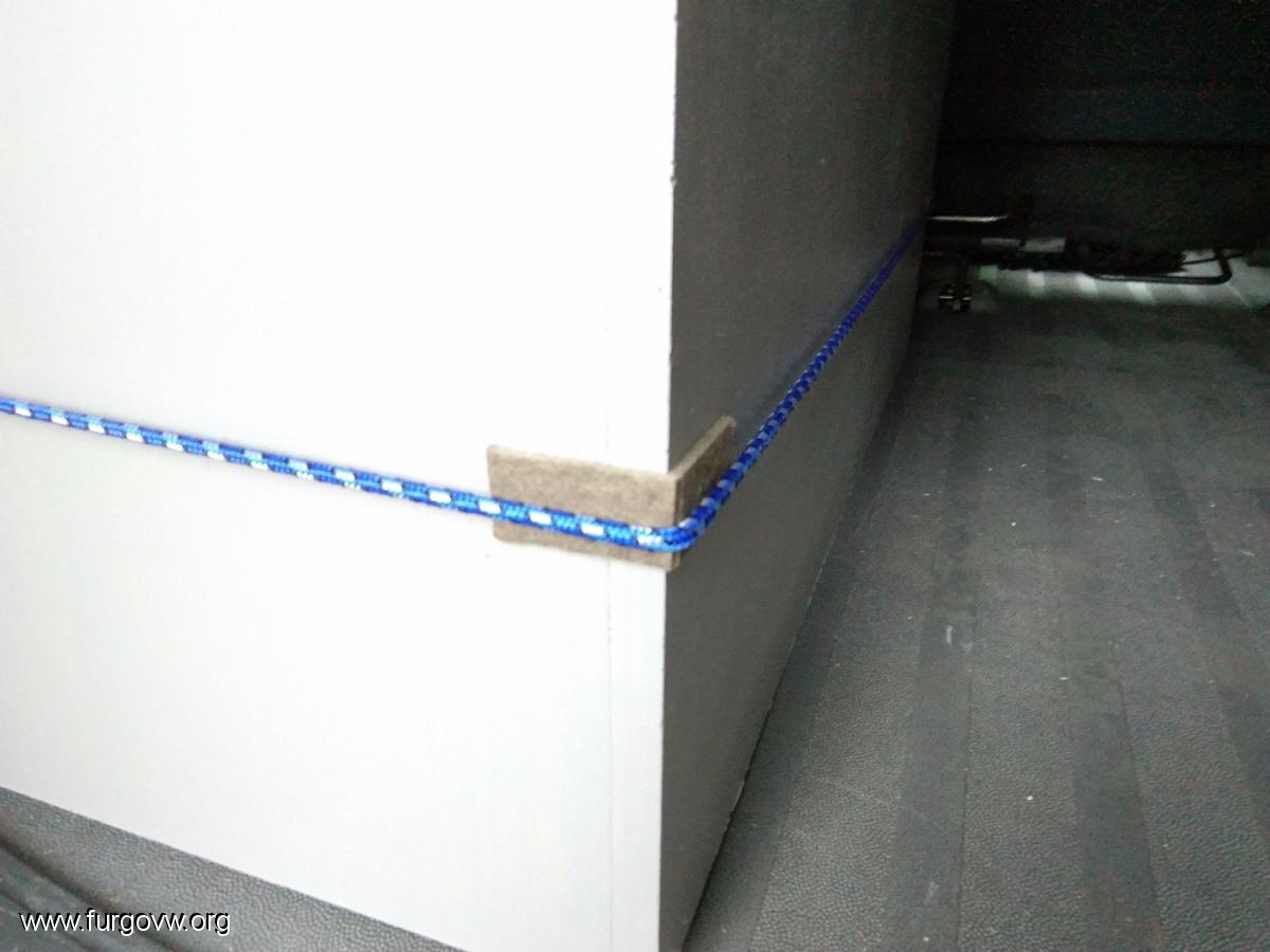

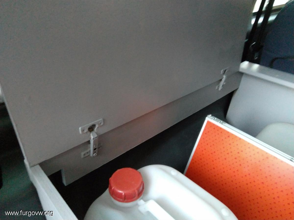

Pues continuamos con los avances en la camperización de la Sārka. Después de mucho investigar y ver diseños de muchos de vosotros por fin nos decidimos y esta es nuestra creación:
La madera utilizada ha sido contrachapado de calabó (okume) de 15mm para toda la estructura.
Pros: no pesa nada, barato (unos 100 € los dos tableros)
Contras: es un poco frágil, es decir, al roce se estropea un poco.
La madera la lijamos le dimos una capa de imprimación, la volvimos a lijar y la pintamos con pintura gris para madera. La imprimación era especial de exteriores con tratamiento anti-humedad y anti-moho.

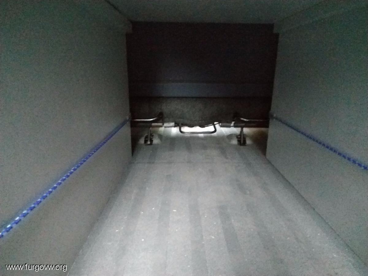

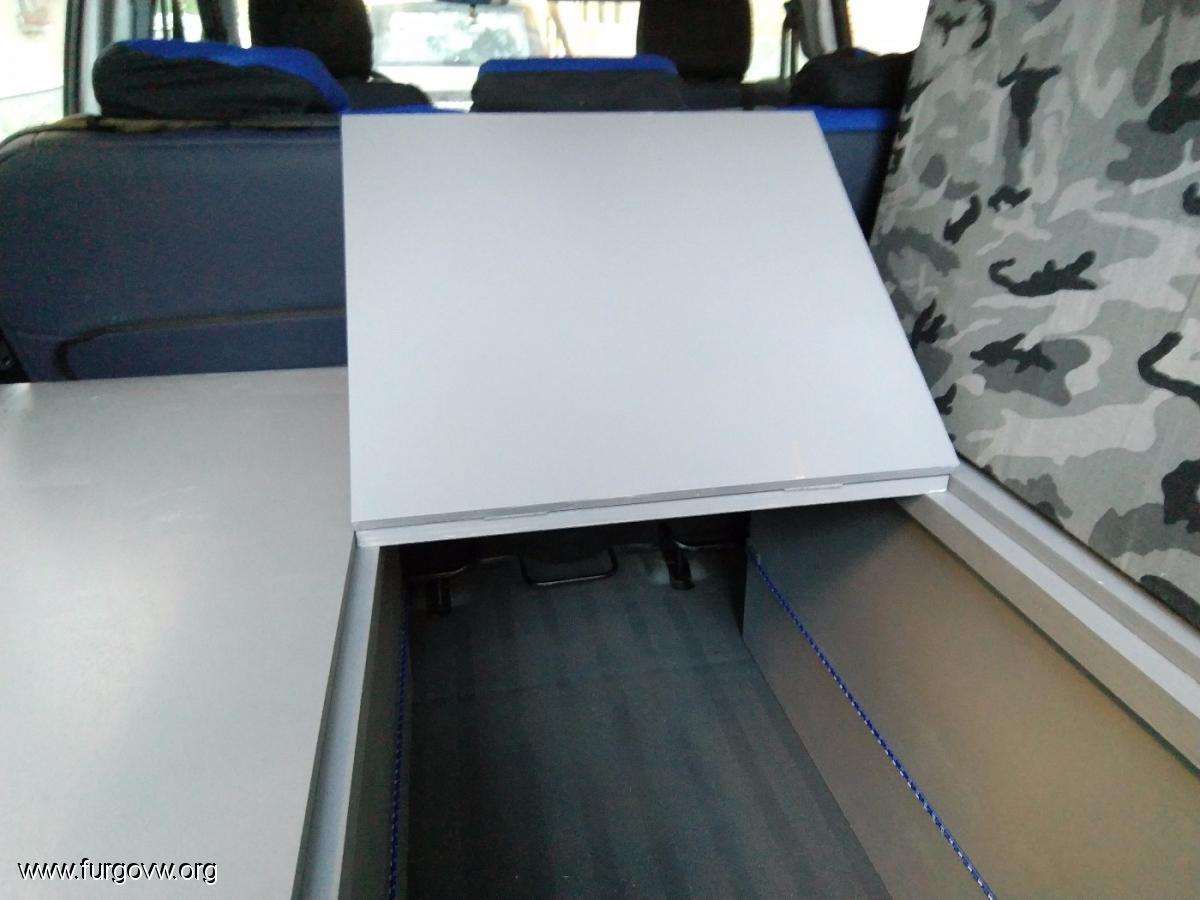

Los cierres los hicimos con bisagras de tipo cazoleta, quedan muy bien pero para mi gusto son demasiado difíciles de ajustar a la perfección. En la tabla centra hemos puesto unas bisagras para poder acceder fácilmente a la zona del centro
La forma de amarrarlos a la furgoneta al final se queda con unos pulpos enganchados al cinturón de seguridad de la parte de atrás y por delante a los plásticos de la furgo.
Para proteger un poco el mueble hemos puesto un poco de fieltro como podéis ver en la foto de arriba. Así es como queda la cama montada:

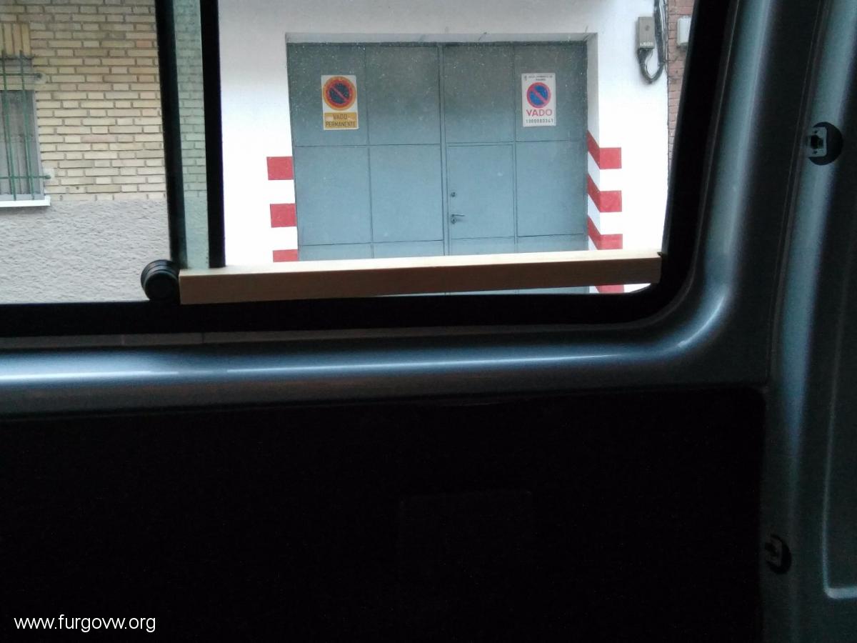

Hemos reciclado los colchones que utilizábamos en la Zafira. También he aprovechado y con uno poco de madera de pino he puesto unos cierres a las ventanas correderas de delante.

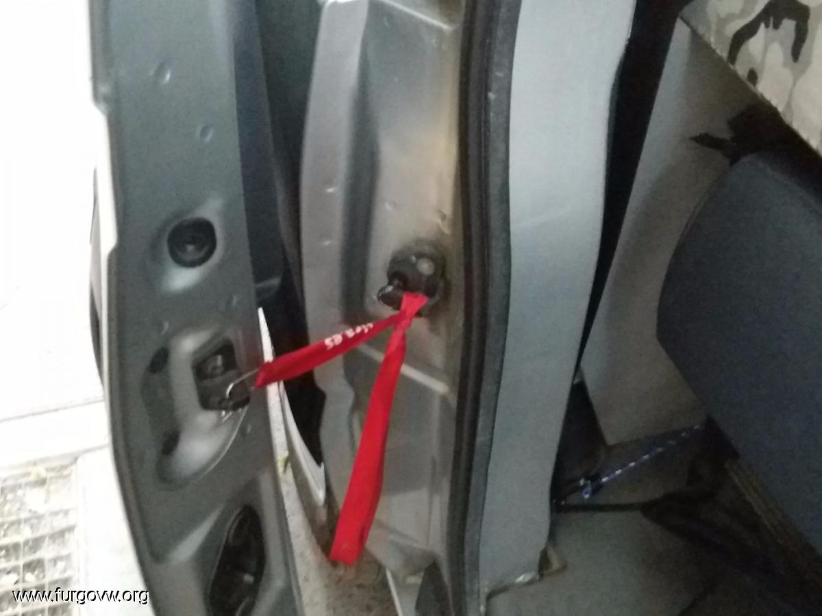

Esto es una cosa muy útil. Estaba cansado de que la puerta corredera se cerrase sola todo el rato así que encontré por casa la típica cinta para colgar unas llaves o una tarjeta y la he utilizado para bloquear la puerta tal que así.

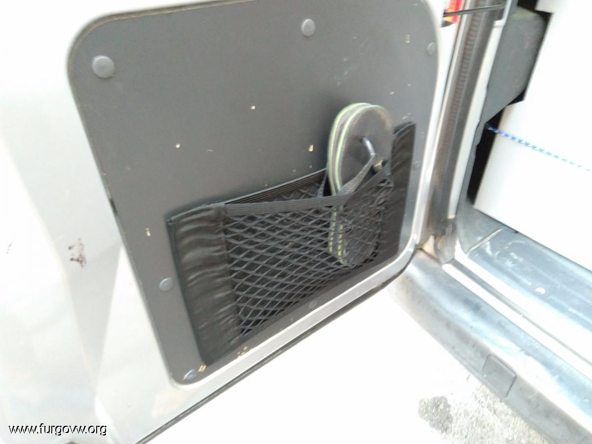

Y por último he comprado en aliexpress algunas redes para poner por la furgo, una para el techo que todavía no he instalado y otras para colgar en las puertas del maletero.

Te ha quedado de luxe, que asientos giratorios vas a poner y de donde los has sacado?
Son los de la Citröen Evasión y se los he comprado a un tipo que debía tener muchas. Este finde me quiero poner con ello, ya os contaré y pondré alguna fotillo.

La puerta corredera sabes que tiene un tope enganche para que no se cierre?? quizás le tengas estropeado..   .confuso2
