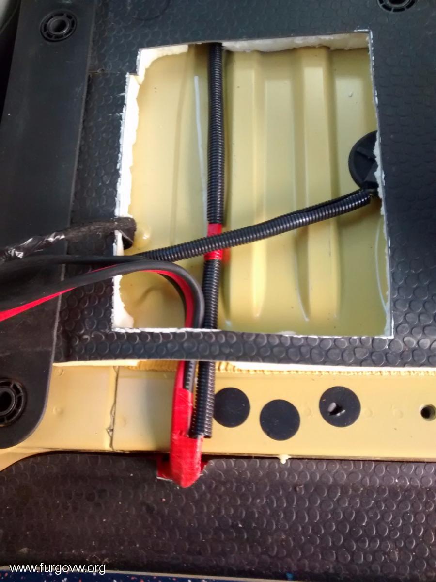

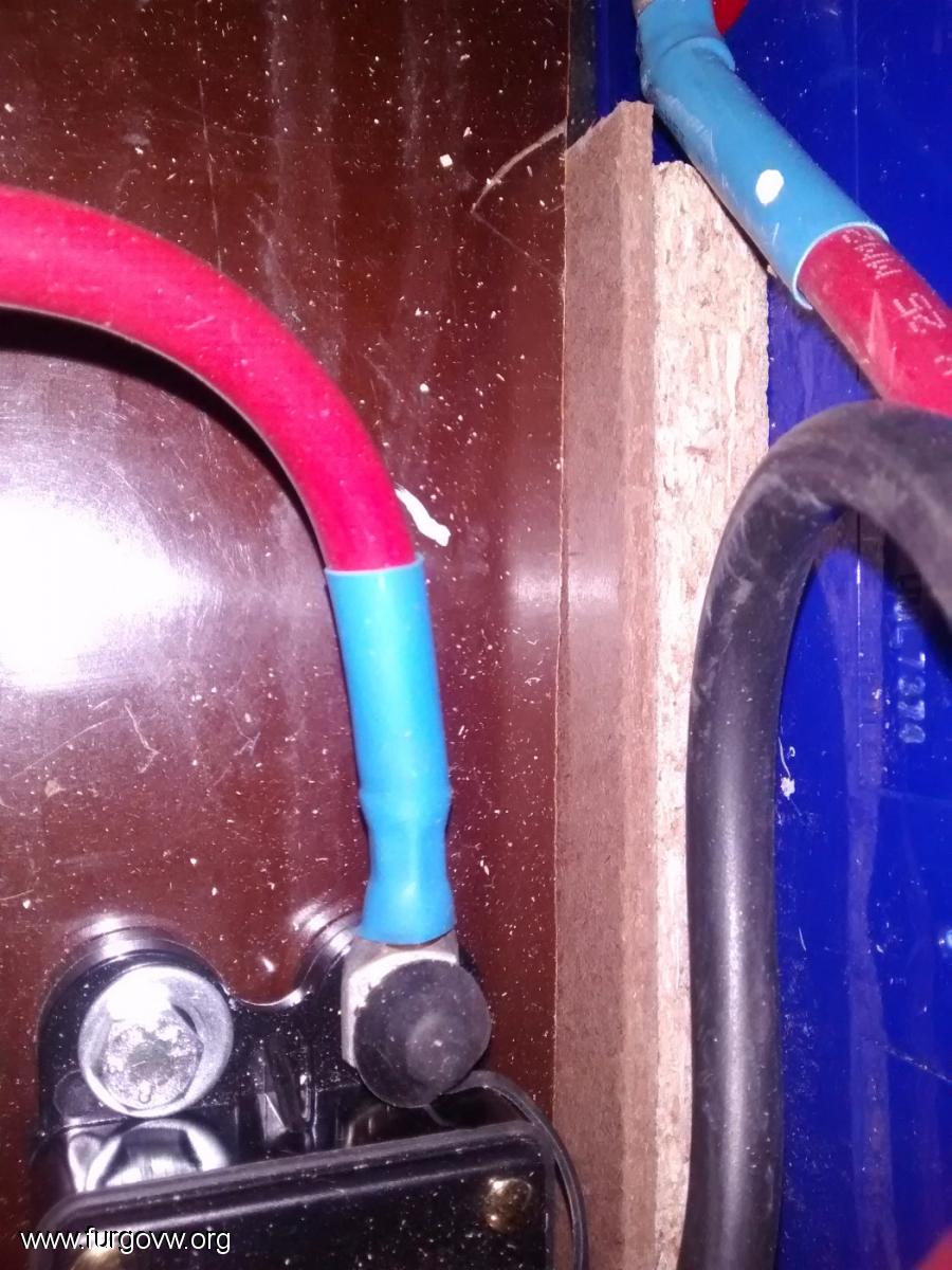

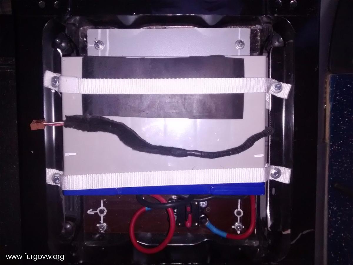

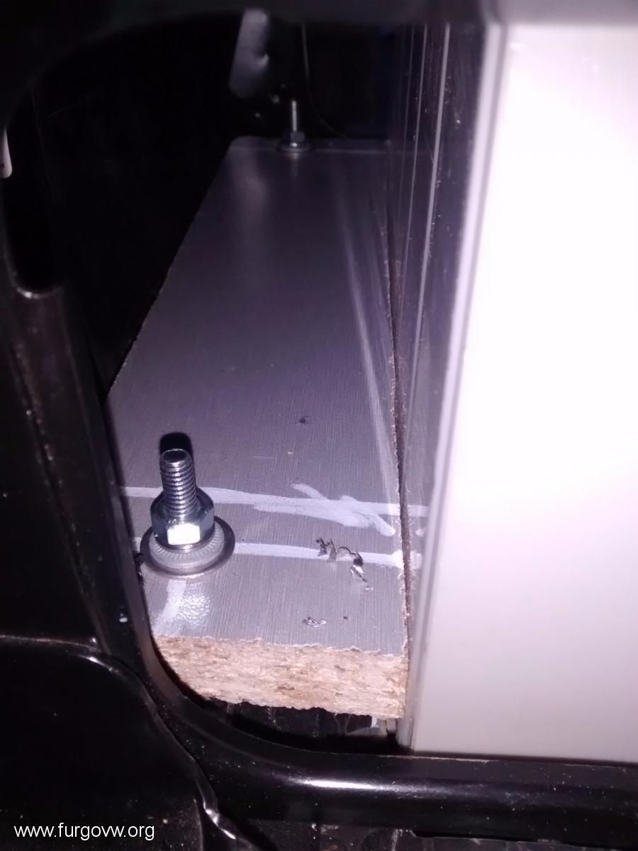

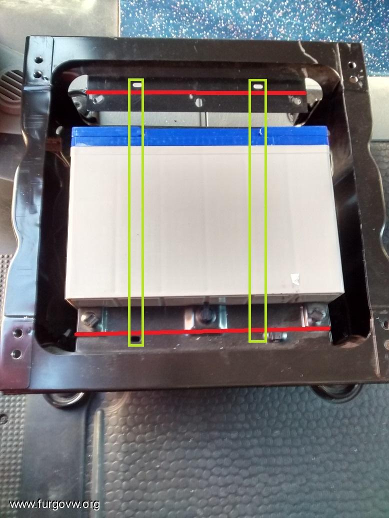

Buenas a todos de nuevo!!!
Este fin de semana al fin instalé la batería auxiliar en mi Viano, tras mucho estudiar los tutoriales del foro, metiendo horas y horas y con la gran ayuda de mi padre, todo a quedado perfecto y muy discreto, que es lo que estoy buscando en cada cosa que le hago a la furgo. Hay una única cosa que no comprendo del todo y a continuación os expongo:
Para la conexión de ambas baterías hay gente que dice que con cable de 10mm es suficiente, mientras que otros afirman que el cable ha de ser de 25mm.
25mm es el que tienen las pinzas de arranque, yo la batería auxiliar no la usare para arrancar, por lo que no creo que sea necesario un cable que soporta 77A. Finalmente y por miedo, puse el cable más gordo que encontré y que podía colocar, 16mm.
Entiendo que la máxima intensidad que circula por ahí, no es la maxima que genera el alternador, sino la maxima que "consume" la batería cuando está muy descargada y circulas a 120km/h ¿me equivoco? ¿Que intensidad maxima sería está en una batería de 115Ah?
Por otro lado, el cable de 16mm admite una intensidad maxima de 59A, tenía pensado colocar un fusible de 60A, pero no fui capaz de encontrarlo, por lo que tengo todo instalado sin fusible hasta que compre uno y saque tiempo para instalarlo. ¿Que opináis de esto? ¿Es peligroso? ¿Podría alcanzar en algún momento ese pico de 60A? Tengo puesto el rele automático, pero no se que intensidad maxima admite ¿alguien lo sabe? Lo digo porque los bornes de este no es que sean especialmente grandes, y dudo mucho que se pueda conectar este rele a un cable de 25mm, en tal caso, sería es rele el que haría de "fusible" (un fusible un poco caro si).
Gracias como siempre y un saludo.
