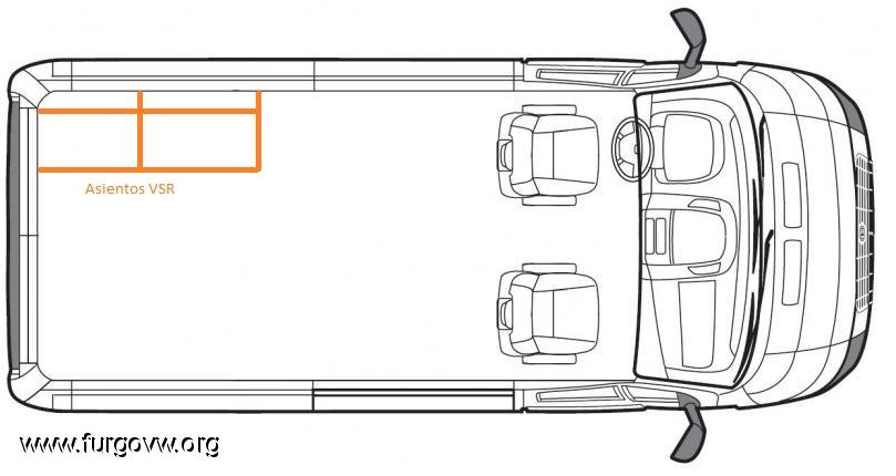

Me preguntaba, ¿se podrían homologar los asientos VSR puestos de lado y en la parte trasera? Pues quiero probar una distribución diferente a la que se suele usar, pegando el baño a los asientos delanteros y haciendo un comedor / dormitorio convertible. Pues para aprovechar mejor el espacio no me gustaría tener un comedor y un dormitorio fijo, pues o se usa uno o se usa otro.
La idea sería colocar las 2 plazas traseras tal que así:
Pero no sé si eso puede ser homologado en esa posición.

Esos asientos ya hemos demostrado por activa y por pasiva que no se pueden legalizar como plazas útiles de viaje de ningún modo, incluso en su posición "tradicional". Pero no te preocupes, no tardarán en asomarse por aquí para decir que sí te lo pueden hacer todo sin problemas, que puedes poner esa estructura así, a contramarcha o en lo alto del techo, que seguro que te vienen diciendo que no hay problemas de ningún tipo, que te lo hacen todo sin problemas. Que es verdad, que lo que decimos que marca la ley que no cumplen este tipo de estructuras es cierto, que eso es la teoría, pero que ellos son más guapos, más listos y más todo y que en la práctica hacen lo que quieren.
Bromas aparte, aunque el tema de los asientos y los ocupantes no es ninguna broma, como decimos, esa estructura no está completamente ensayada y homologada según las 3 directivas que le son de aplicación, y en la fijación a la propia furgoneta y en la resistencia del propio asiento y esas fijaciones a la furgoneta está la clave, porque es la normativa sobre la que no están ensayados. Así que da igual cómo lo pongas, no cumplen todo lo que tienen que cumplir y no se podrían legalizar de ningún modo. Además, los asientos "válidos" se ensayan y prueban en resistencia y aguante y demás, pero siempre en sentido de la marcha. No se legaliza ningún asiento lateral en ningún vehículo porque no lo permite la ley.
Si lo que quieres es tener un bonito "sofá" para utilizarlo sólo con el vehículo en parado, adelante, no habrá ningún problema en legalizar eso o cualquier otra cosa puesto que nunca podrán ser plazas útiles de viaje y sólo se pueden utilizar con el vehículo en parado.
