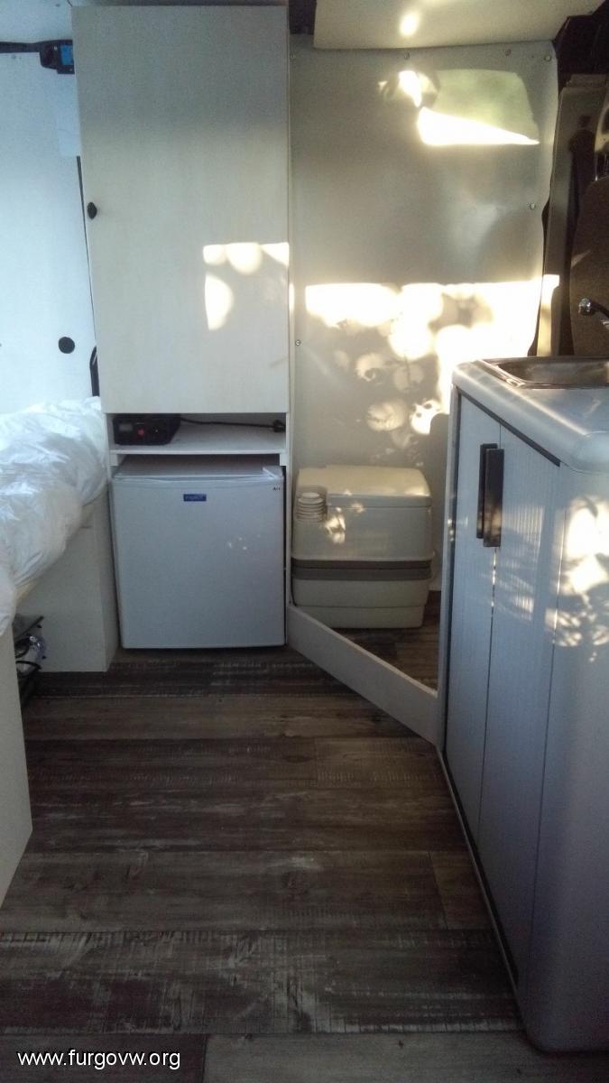

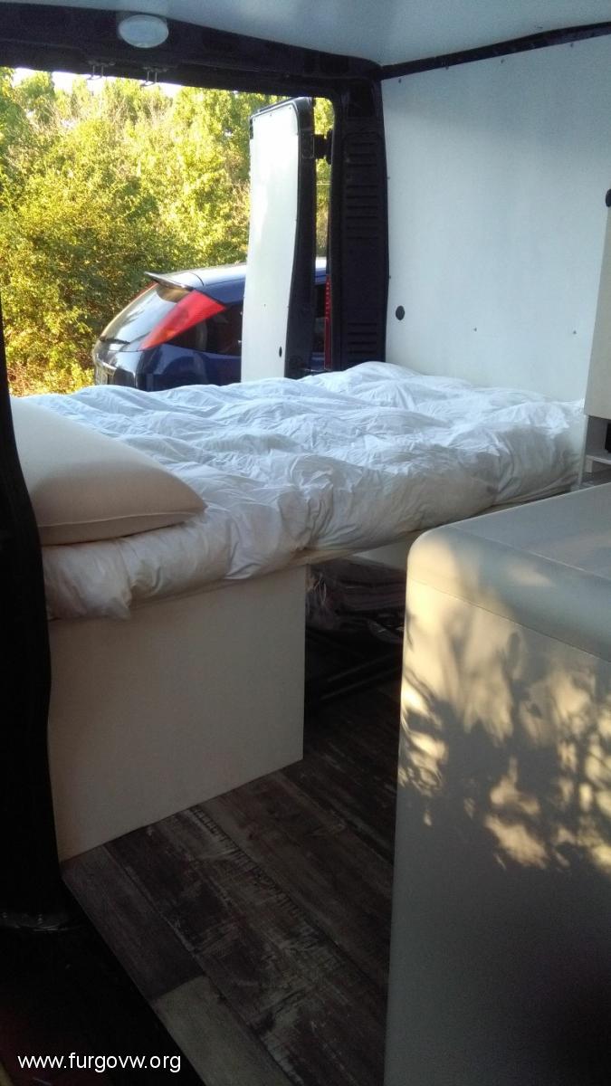

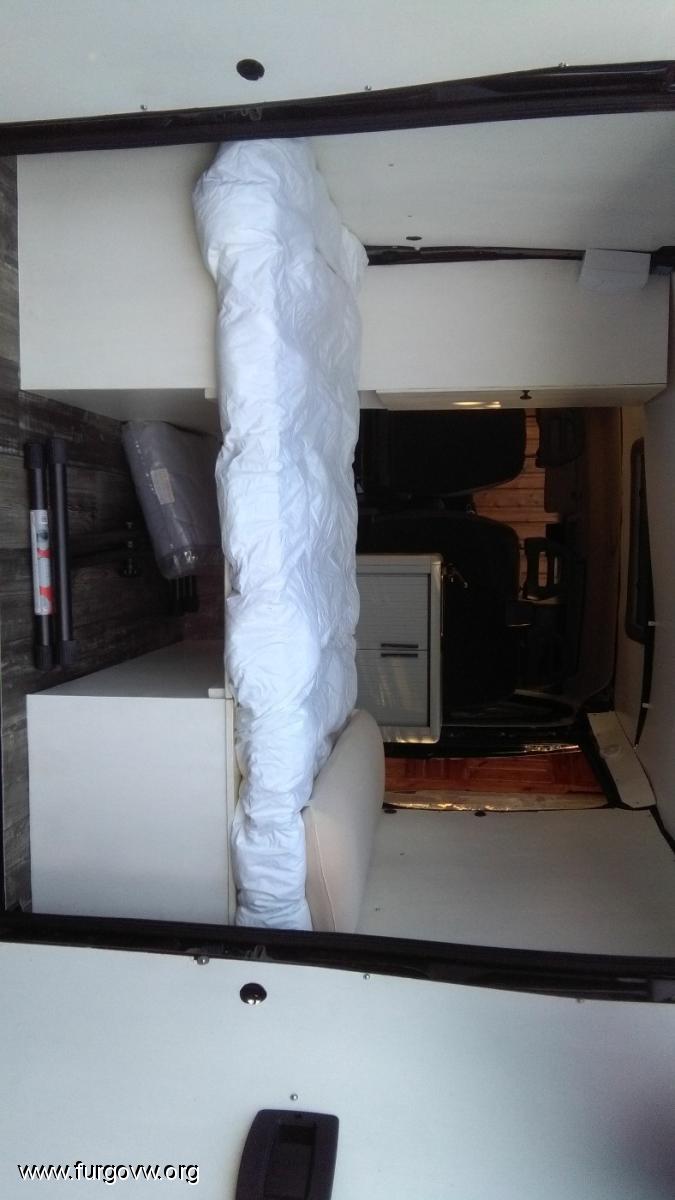

Buenas!! Hace poco que no me paso por aquí y he estado bastante ocupado jeje. Ya casi tengo acabada la furgo despues de muchas horas ya que no tengo nidea de nada y he tenido que ir improvisando. Ya solo me quedan retoques esteticos y poco más.
Sencilla pero funcional ( o eso creo). Y con ducha interior!( a ver que tal va el invento).

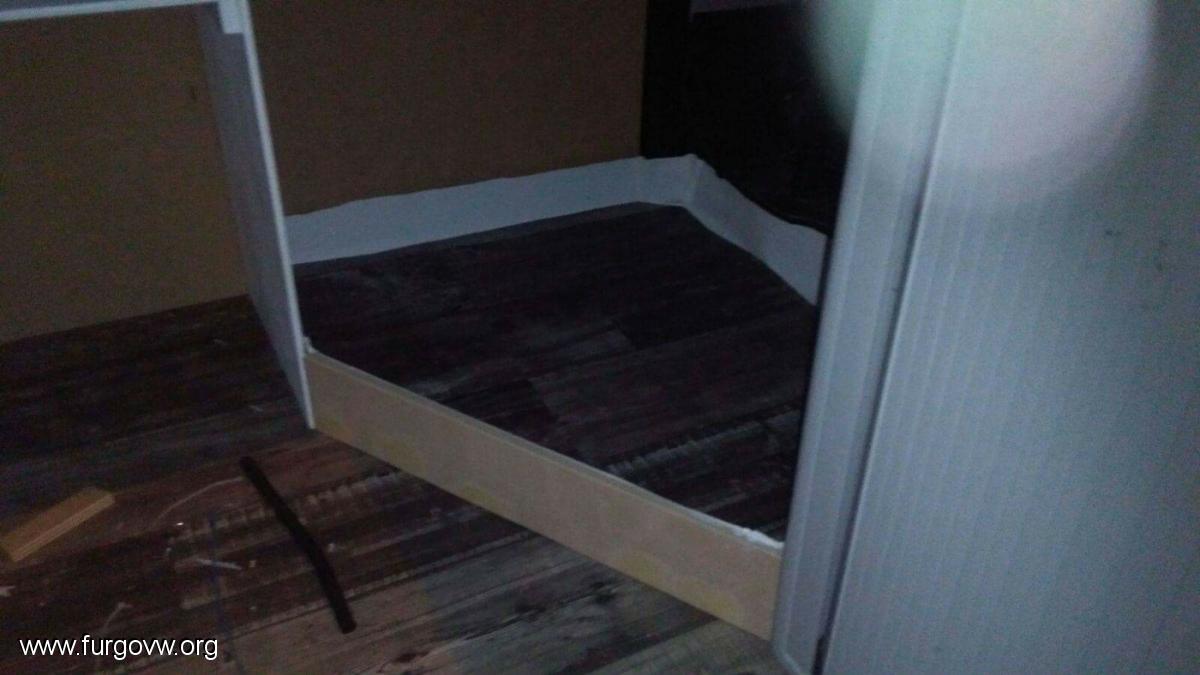

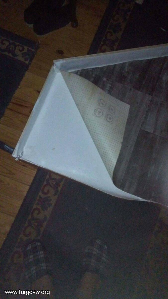

Bueno, encontré unas fotos
La estructura de madera con la forma que pide la furgo

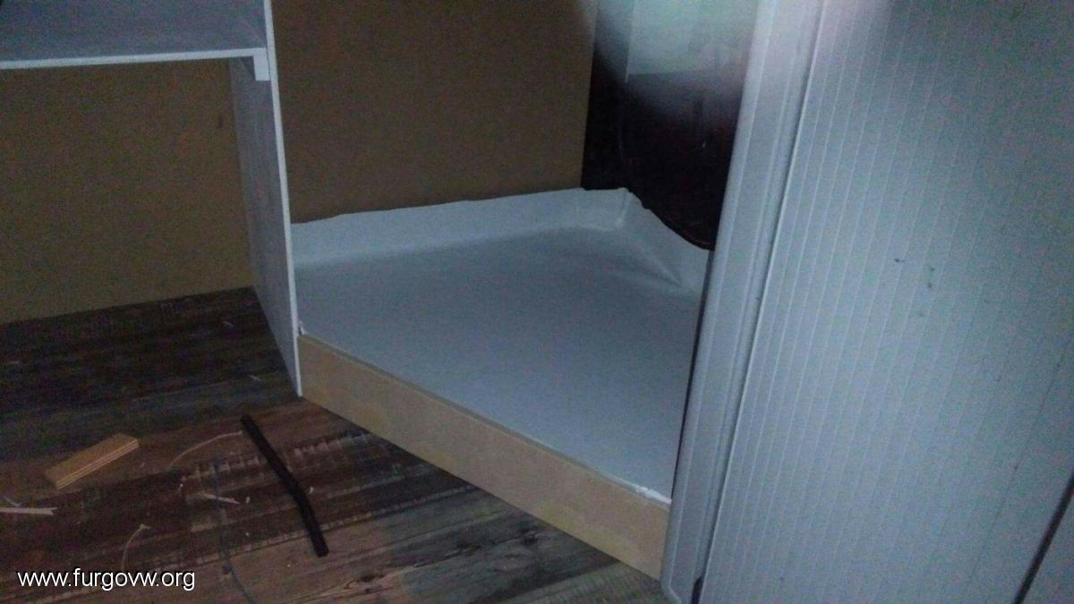

Forrada con la lona
Sintasol por encima, el mismo que el suelo

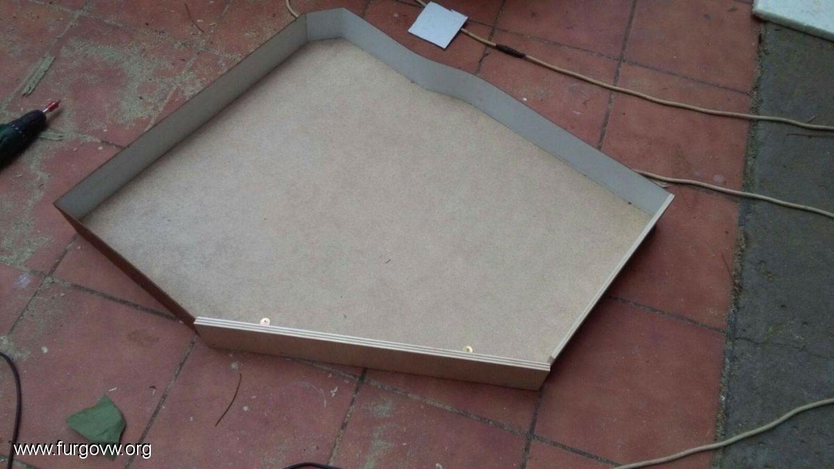

Puse un tubo por el lateral y deje la ducha con cierta inclinación. Probe fuera de la furgo y parece que desagua bastante bien. Despues pondré una llave de paso en el tubo por siaca y una t para enlazar con el tubo que baja del fregadero y pal deposito de aguas sucias.
