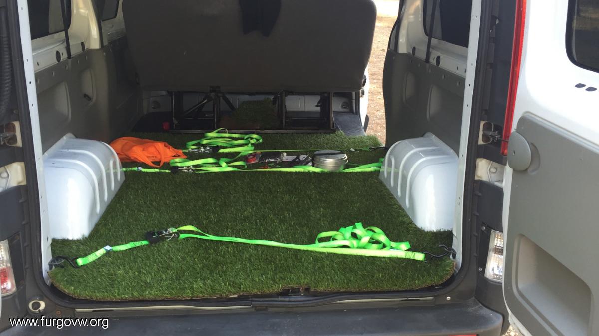

Para el suelo hemos optado por cesped artificial, de Leroy Merlin. Mucha gente me ha dicho que si es muy sucio, que si se pela,... Bueno, aunque tengan razón, no digo que no, a mi/nosotros nos gustaba más, es más acogedor, y al final, el que lo va a pisar soy yo. Si vemos que no funciona, se cambia y listo, no es mucho dinero. Debajo va una manta térmica para "aislar" medianamente.
En todas las paredes y techo va una doble capa de mantas térmicas de Decathlon, entre las que hemos metido papel de burbuja de todo la vida, el que va en las cajas cuando compramos algo. Sé que quizá no sea lo más recomendable, pero sí lo que calidad-precio buscaba. Miré que si kaiflex, que si multiflex,... Al final en algún sitio de este foro leí a algún ofrero que así lo hacía, y... de momento se nota. Los aislantes, también hecho a mano de aislantes de Decathlon; con un poco de velcro y unas tijeras, hechos.

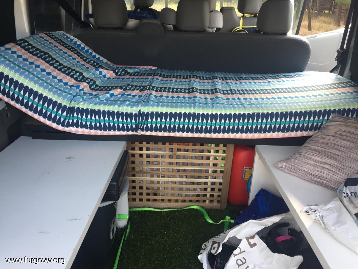

Para los laterales dos muebles de la tienda sueca de la serie Stuva, al fondo un cofre de madera de la misma tienda para dejar todo lo necesario para pasar la noche: sacos, pijamas, almohadones,... Como aún así sobra hueco, caben más cosas. En los dos muebles que he dicho antes, debajo en un lado va el potty, la nevera y todo lo necesario para cocinar. En el otro hay hueco para la ropa, zapatillas,... metida en cestas de tela también de Ikea para viajes más o menos largos. Al fondo queda un hueco donde va el agua para beber y dos garrafas, una para agua limpia y otra para la sucia. Por allí también meto un toldo tarp para hacer un avance con unos mosquetones que van al techo de la furgo y se monta en un segundo y una pequeña bañera china para el día que nos tengamos que dar una duchar dentro de la furgo. También las sillas y los bastones para andar por el monte.

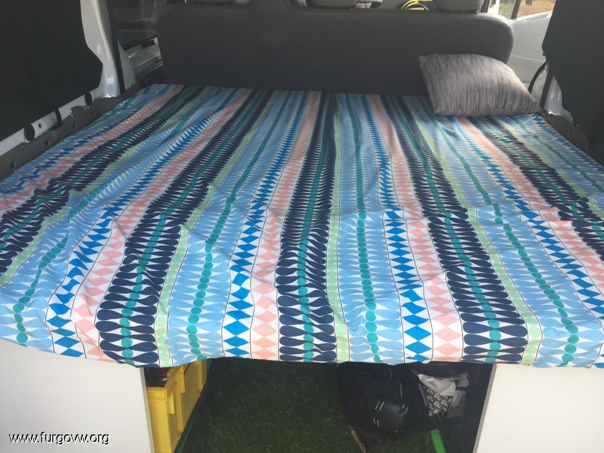

Para dormir, con unos colchones de Ikea que hemos "tapizado" con una funda nórdica y dos tablones de escritorio de la serie Linnmon de 150x75 hacemos una cama para pasar la noche la mar de a gusto.
Sé que no es la furgo más detallista del mundo, pero cumple un doble requisito básico que tenía en la cabeza: Inversión mínima y que todo sea despontable sin necesidad de atornillar nada para no homologar. Todo va sujeto con cinchas homologadas.
