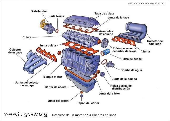

Te explico: Las dos partes mas grandes e importantes del motor son dos piezas, el bloque y la culata. Son dos piezas grandes de metal que tienen que ir unidas (atornilladas). El problema, es que al ser de metal, los cambios de temperatura hacen que el metal se contraiga o se expanda, por lo que si fueran unidas directamente, los cambios de temperatura que no siempre estuvieran bien unidas. Por ello, se pone entre ambas una junta, que a veces puede estropearse y hacer que no quede estanca la unión. La junta en si es barata, el problema es que hay que abrir el motor y muchas veces también mandar a rectificar la culata. Sobretodo lo que pagas ahi es mano de obra.
Aqui puedes verlo:
En principio, 2000-3000 euros me parece caro, un precio tipico son unos 1000. Que motor tienes y donde lo vas a hacer? Cuantas horas te han dicho y cuanto cobra ese taller por hora de mano de obra?

En cualquiera caso agradezco mucho la explicación y el dibujo
