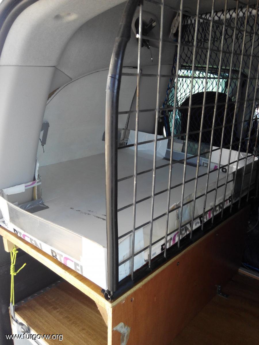

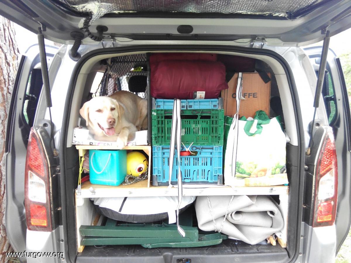

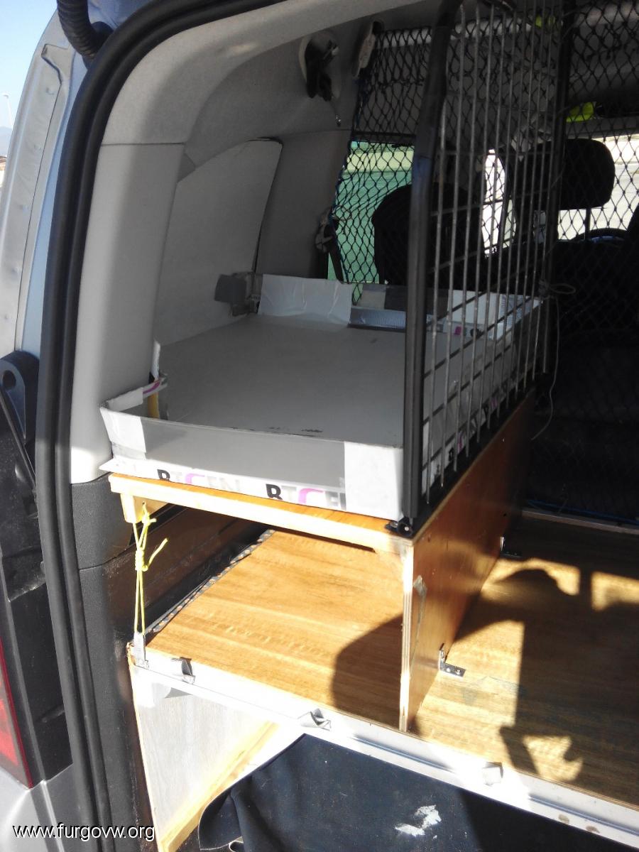

Esta claro que es bantante sencilla, pero lo que he tratado de conseguir con esta minimizacion de material es por una parte sacarle partido ala propia furgoneta ( berlingo ) al sacarle los asientos traseros y por otra que los cajones y tableros sirvan tanto dentro como fuera. Cajones construidos con contrachapado de embalaje y de dimensiones compatibles con cajas plegables de fruta.Al mismo tiempo vaciando su contenida y colocando una garrafa industrial cortada a medida y el asiento de Wc tenemos una solucionado el tema Water.E l tablero que tapan el hueco de los pies  y forma parte de la superficia para dormir , se puede colgar en el interior haciendo de mesa por si hay mal tiempo 40X90.
El altillo tambien de chapa del mismo embalaje lo he reforzado con un prefil de aluminio,(soporta mi peso 70kg) y delante con liston de contrachapo mas grueso( aguanta un poco menos sin arquesrse 50kg) medidas 120x60 ( el largo de las cajas de fruta plegables) , la altura de el hueco es de 36 cm ,suficiente para plegar las piernas sin tocar.

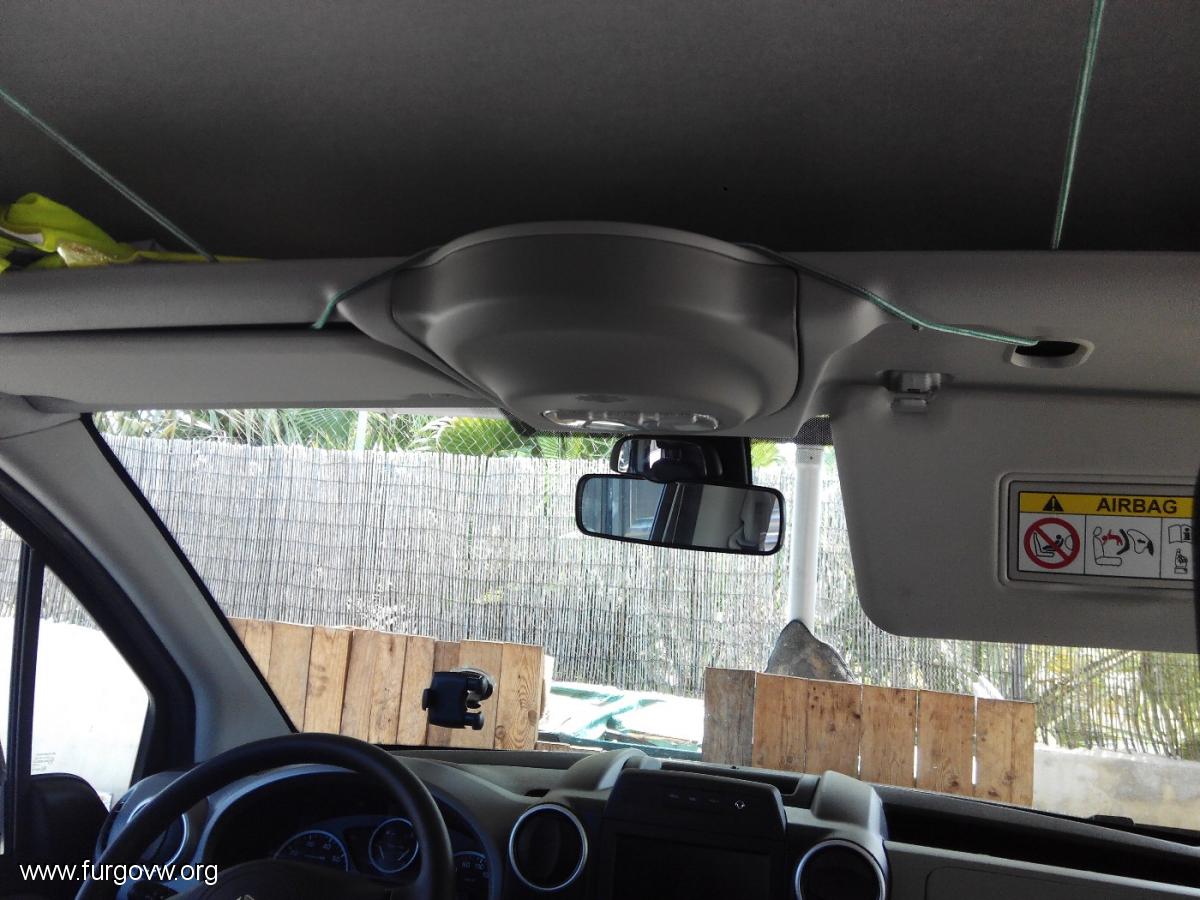

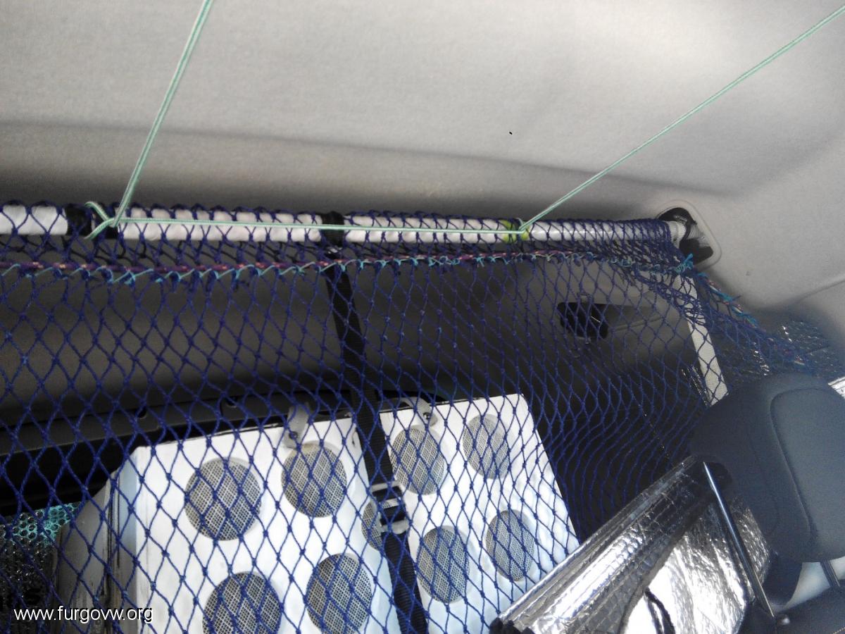

Tambien he fabricado la barra del techo para colocar la red y poder amarrarlo todo. Proximamente subire las fotos de estas piezas y del habitaculo para un perro.

Continuando con alguna mejora,he cambiado la red por una mas fina.(retales de pescador) y le he preparado un habidaculo a nuestra perra Labrador, ganando mas espacio de almacenaje.Con una plancha de platico hueco ( tipo carton) he fabricado una bandeja estanca para el perro, Para falicitar la limpieza recogiendo el pelo y la tierra que puede soltar .El altillo lo he habricado con contachapado y la reja la del habitaculo del coche anterior, para fabricar las bisagras de la reja he utilizado cinturon de seguridad.

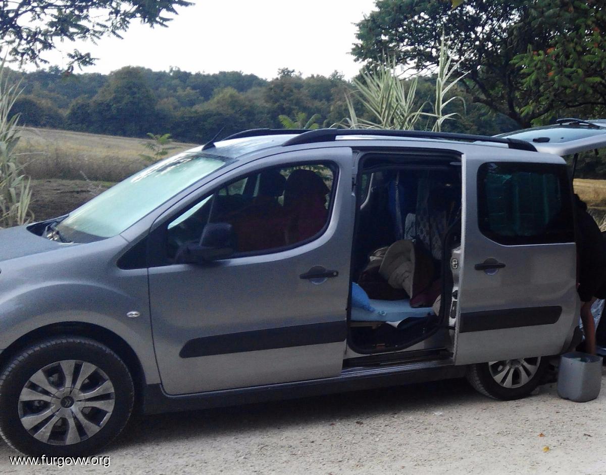

Ahi va la primera salida para ir acostumbrandonos .4 personas en una camper- acampada ,2 fuera en iglu y 2 dentro del coche.Ibamos con 4 asientos ,los dos traseros se desmontan y los coloco encima del asiento del acompañante.

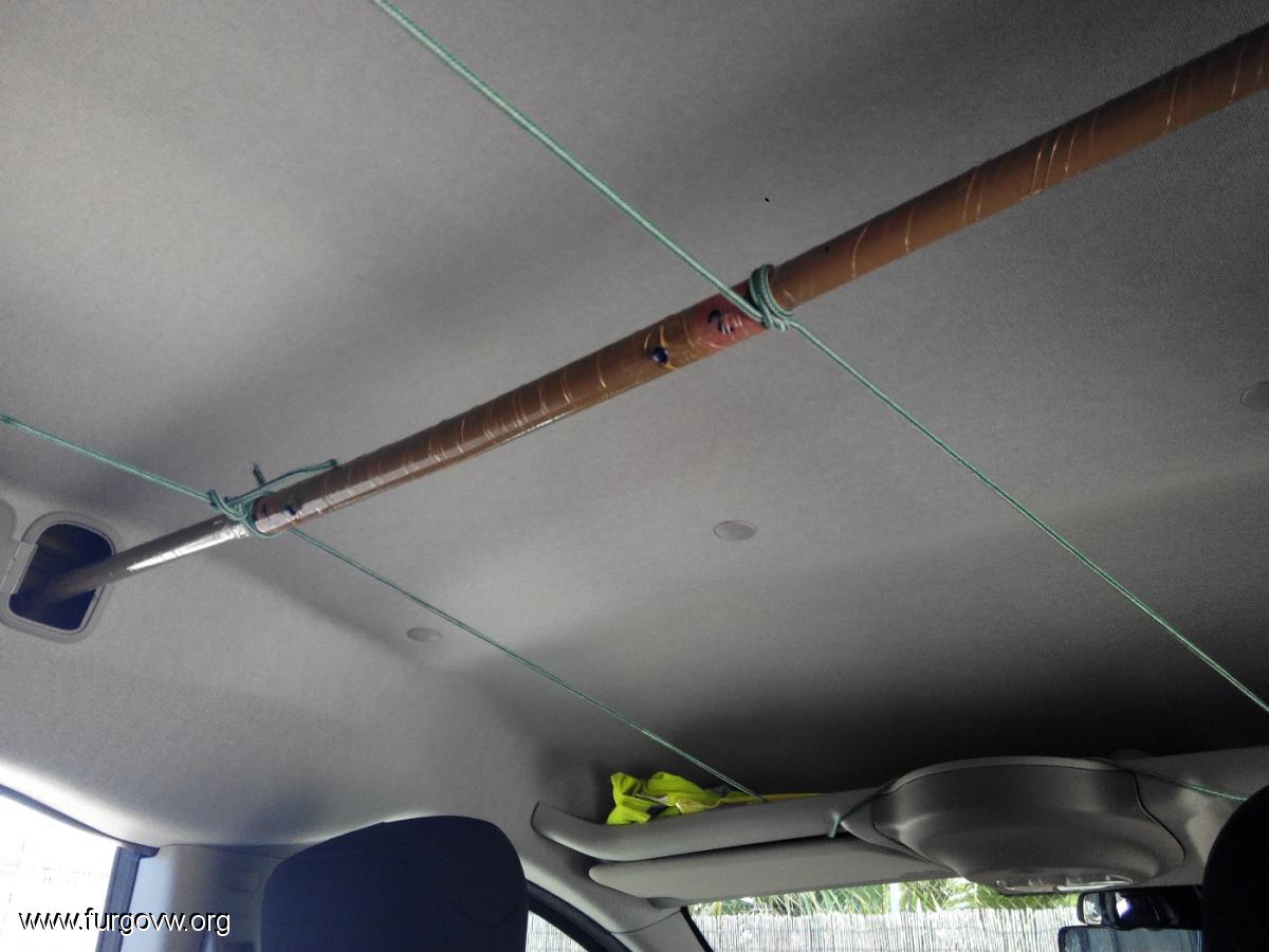

Ahi va la nueva barra para colocar una espuma , tubo de laton y cinta adesiva para forrarlo ,

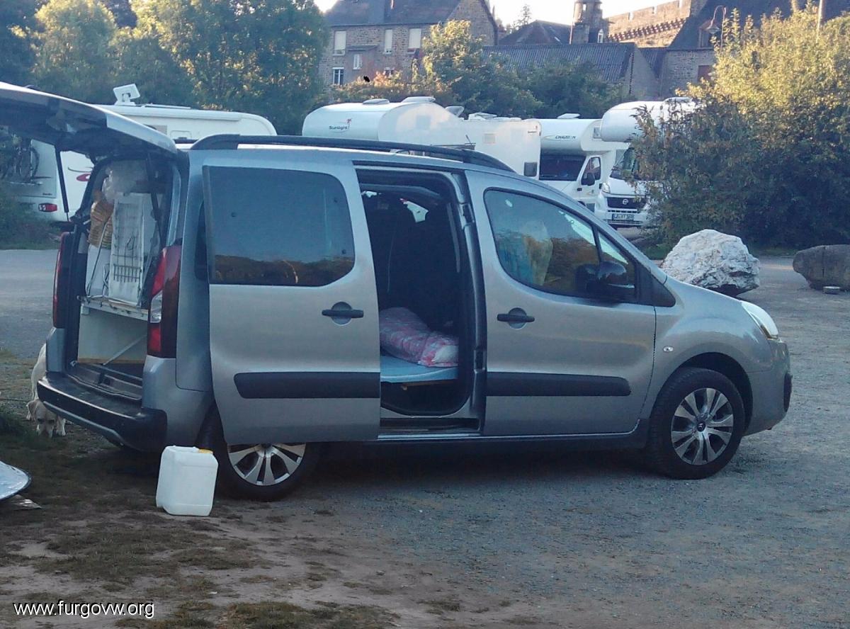

Prueba superada 15 días por Francia. Un éxito la camperizacion.

. Aquí tenéis una foto de nuestras vacaciones ,no me acordé de hacer fotos de la furgoneta ,pero os cuento , utilizamos espumas duras formato cuna 60x40 con funda de rizo. El perro al final vino en su transportin casero , encima del altillo, al se estanco no teníamos problemas si entraba en los ríos.la cocina una bristo de decatlon. El aseo ,público de áreas de autocaravanas y pueblos. Y las duchas en los routers por 1€ .así que 28 destinos y 4320km ,15 noches, quien decía que no se puede viajar con poco.Eso si Francia tiene muchas ventajas para viajar así.

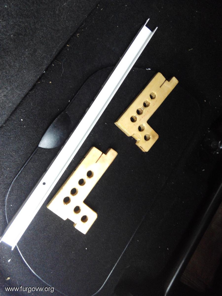

Muy buena camperización Averiuevo!!
Yo tengo mas o menos lo mismo pero con patas directamente apoyadas al suelo.
Me podrías indicar las medidas de las "L" que apoyan en el rail del asiento?

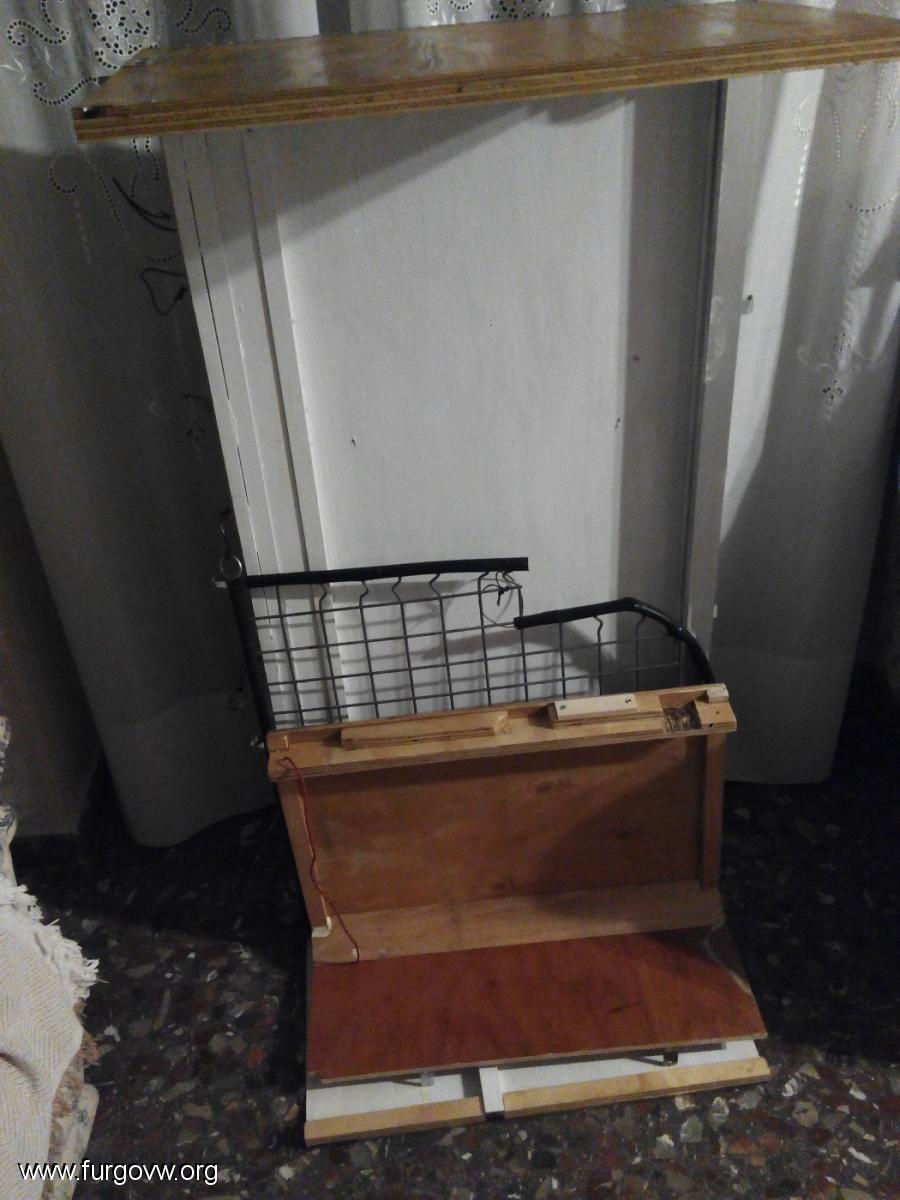

Enero 27, 2019, 22:56:44 pm #29 Ultima modificación: Enero 25, 2020, 21:15:23 pm por Averiuevo
Este año he mejorado el altillo o estantería ,haciéndolo un poco más alto y además plegable.
