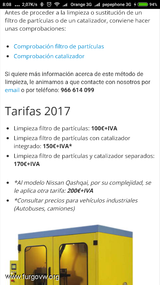

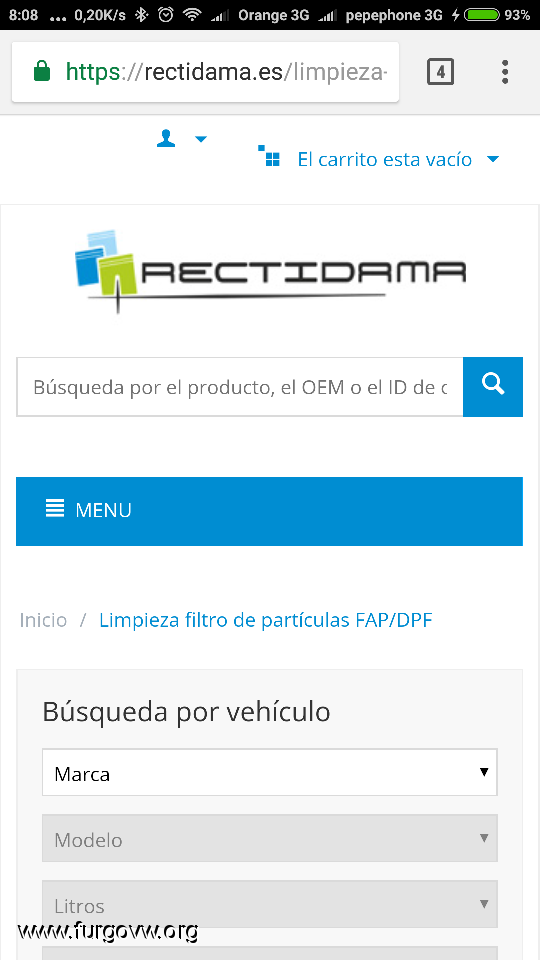

Acabo de salir de un taller del pueblo y me ha dicho que lo desmonta y lo manda a limpiar con laser , 120 €???que queda como nuevo :o , sabeis algo de esto??
TITOJULIO
Hola, yo le haría caso al taller del pueblo y si fuera mía cambiaría el aceite y filtro por uno con menos cenizas sulfatadas que cumpliera especificaciones del vehículo. Un saludo

Hola, yo le haría caso al taller del pueblo y si fuera mía cambiaría el aceite y filtro por uno con menos cenizas sulfatadas que cumpliera especificaciones del vehículo. Y evitaría en lo posible las regeneraciones forzadas. Un saludo y mucha suerte ojalá el problema se solucione pronto
