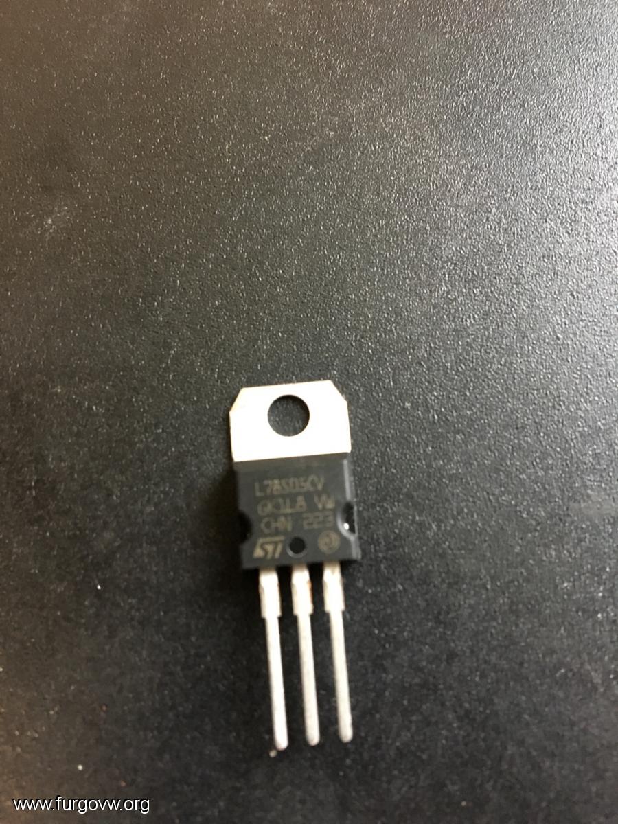

Hola compañeros!!!
Recientemente me instalé un usb en el salpicadero sin caer en que cogiendo 12V directamente o no me iría o me quemaría algo.
Pues resulta que hay unos transformadores minúsculos de 12V a 5V(voltaje de móviles, GPS...)
Las tres patillas de la foto, la de la izquierda y el centro entran los 12V, y la del centro(común) y la derecha salen los 5v.
Carretera y Rock&Roll
ildefonso36
Si no me equivoco, esos reguladores de tensión dan un máximo de 1 A, y con disipador de calor. Ojo porque como demandes más intensidad, lo fries  ;D
Hector85
Lo he instalado ya y el mv no me lo carga pero el GPS si

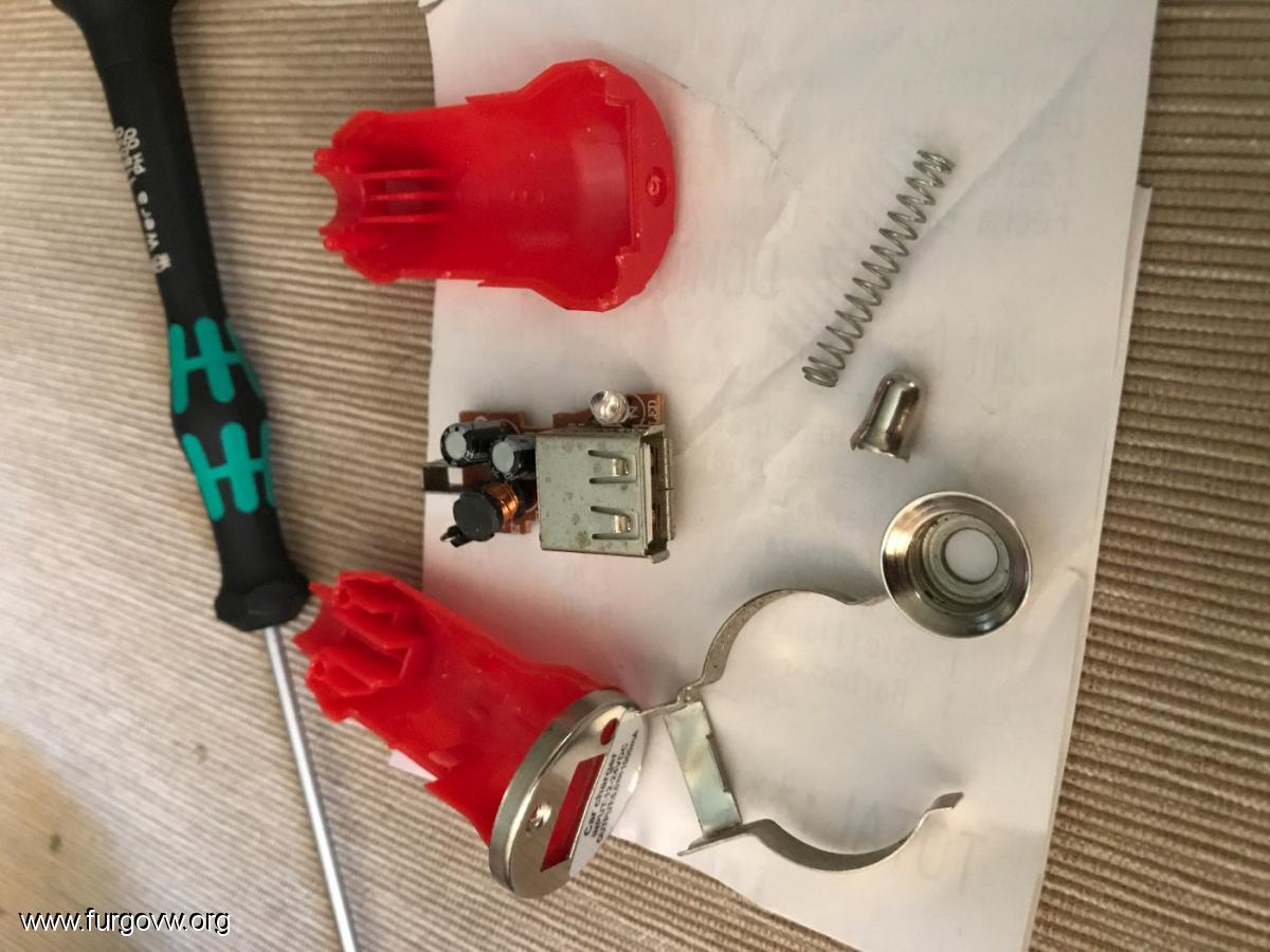

entiendo que hay otra posibilidad, destripar un adaptador de mechero usb y simplemente soldarle el cable de 12v a la entrada, la salida ya saldrá a 5v e incluso tendrá las entradas usb con lo que no hay que acoplarle nada. No se si es mas barato o mas caro pero yo en casa por lo menos tengo 4 enchufes de esos, algunos dobles con lo que no tengo que pedirlas a china  .sombrero
ronmartin
ademas tendria la ventaja de que tanto la soldadura como las tripas del transformador quedarian dentro de la estructura del "enchufe mechero"
creo que hay que soldarle el positivo de los 12v a la entrada donde estaba el pincho y el negativo directamente a la pared de donde se enchufa el usb, tiene un pequeño led que cortaremos para que este cacharro no gaste batería innecesariamente.

perfecto, te pienso copiar el brico, pero en mi caso no era para lo mismo, aunque se base en lo mismo, es para alimentar unos altavoces en la parte de atras (altavoces integrados en los paneles) asi que el enchufe del mechero hará las veces de conector aereo.
