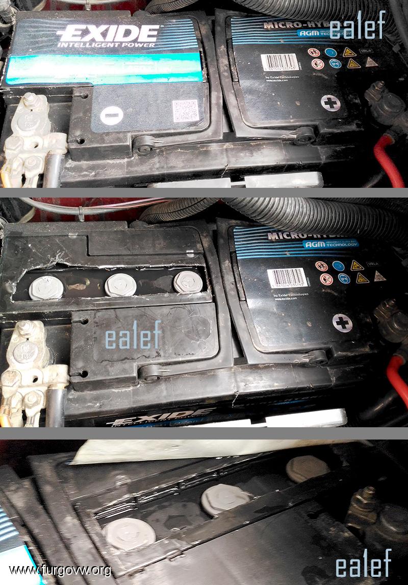

Para ello desmonté la batería de su ubicación, quite las pegatinas superiores de la cámara de intercambio de gases dónde teóricamente se recuperan evitando la evaporación y perdida de electrolito. Como no encontré ninguna referencia hice un agujero de sondeo en la parte central superior de una de las  cámaras superiores q1de gases. El plástici es duro asi que se necesitan herramientas de corte contundentes, yo LO CORTÉ MUY BIEN CON UNA TENAZA KNIPEX DE FERRALLISTA...
Luego abrí una ranura longitudinal dejando labio en todo el contorno para posibilitar su cierre posterior pero con ancho suficiente para sacar los tapones.
Al abrir los tapones, que son de calidad con junta y valvula de gases, se veía que las plac[as estaban bastante secas aunque la tecnología AGM creo que trabaja empapada y no inundada he decidido rellenar hasta inundar 1 cm. Y al ponerme a rellenar ha absorbido bastante agua destilada antes de inundarse, unos vasos más que otros.
Finalmente he montado los tapones y he puesto las pegatinas reforzándole con cinta embalaje de los chinos que pega bien. No he necesitado recargar para arrancar, el voltaje ha subido de 12.1 a 12.4 y he dejado que el uso normal de la furgo mezclara el electrolito y recargara la batería. Creo que el efecto combinado de exceso de agua y el deterioro previo por descarga profunda me ha dejado 0.4v bajo el voltaje máximo y eso puede ocasionar problemas de carga con el alternador y con la segunda batería... en cualquier caso he notado aumento de 0.3v y de amperaje. Llevo 3 meses funcionando y parece ir bien.

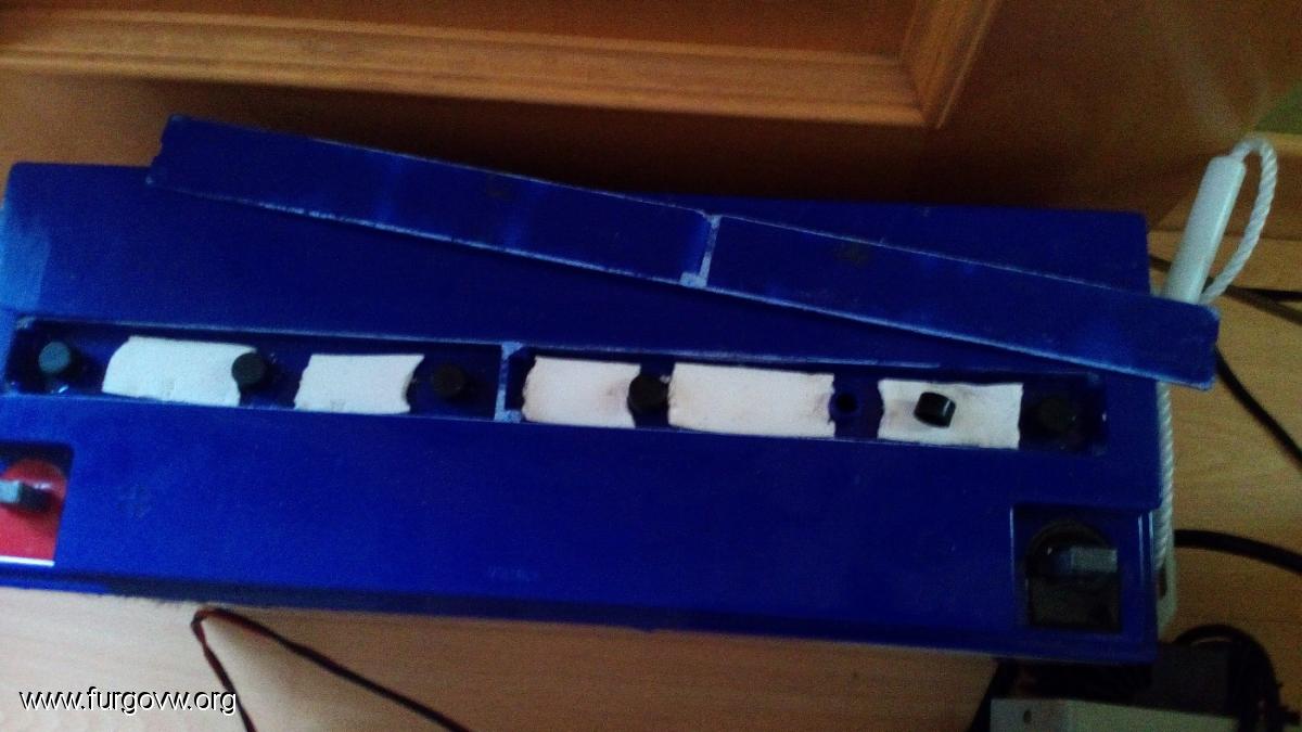

He despegado una tapa de la parte superior de la batería, como se ve en la foto, y aparecen 6 tapones de goma.
Quitando los tapones, se puede acceder a los vasos de la batería. Estuve tentado de rellenarlos con agua destilada, como en la batería de plomo, pero no me atreví, porque no sé qué líquido es el que impregna este tipo de baterías. Al ver este hilo me pregunto... si relleno los vasos con agua destilada... ¿termino de fastidiarla? Por probar... total, ya de perdidos...al rio. ¿qué me aconsejais? Saludos

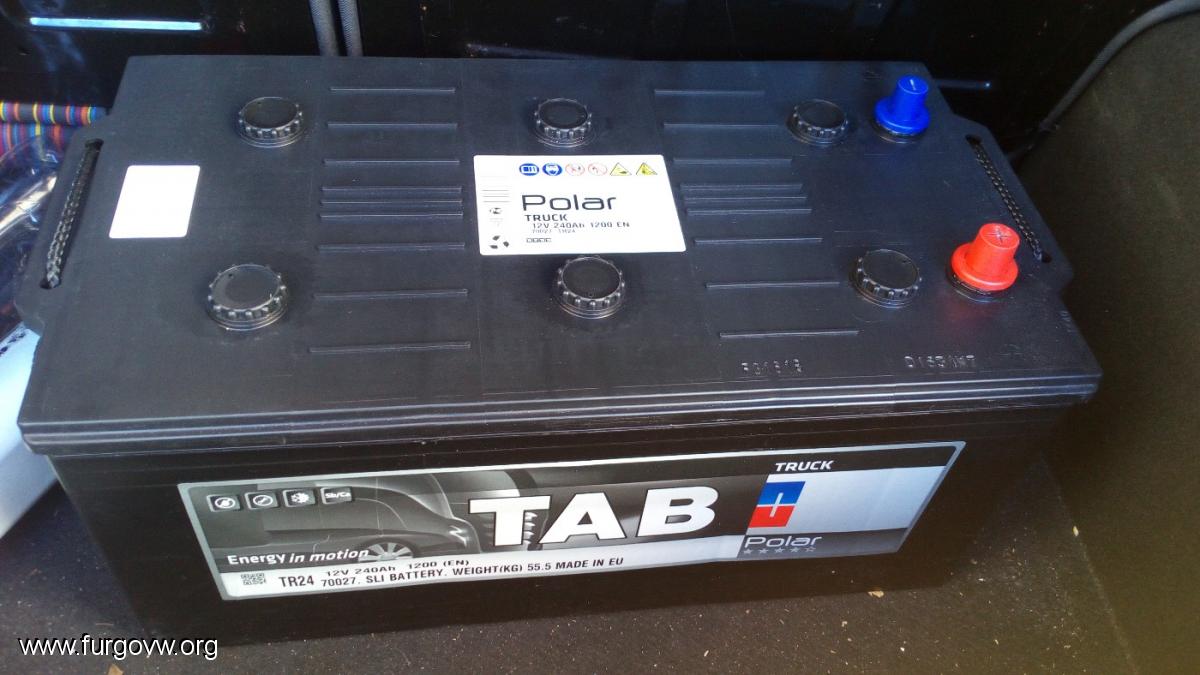

Esta es la batería en cuestión:
Su precio: 200 €  pero me ha "recomprado" la vieja, al peso, y me ha descontado 21,50 €, total, que el precio final se ha quedado en 187,50 €
