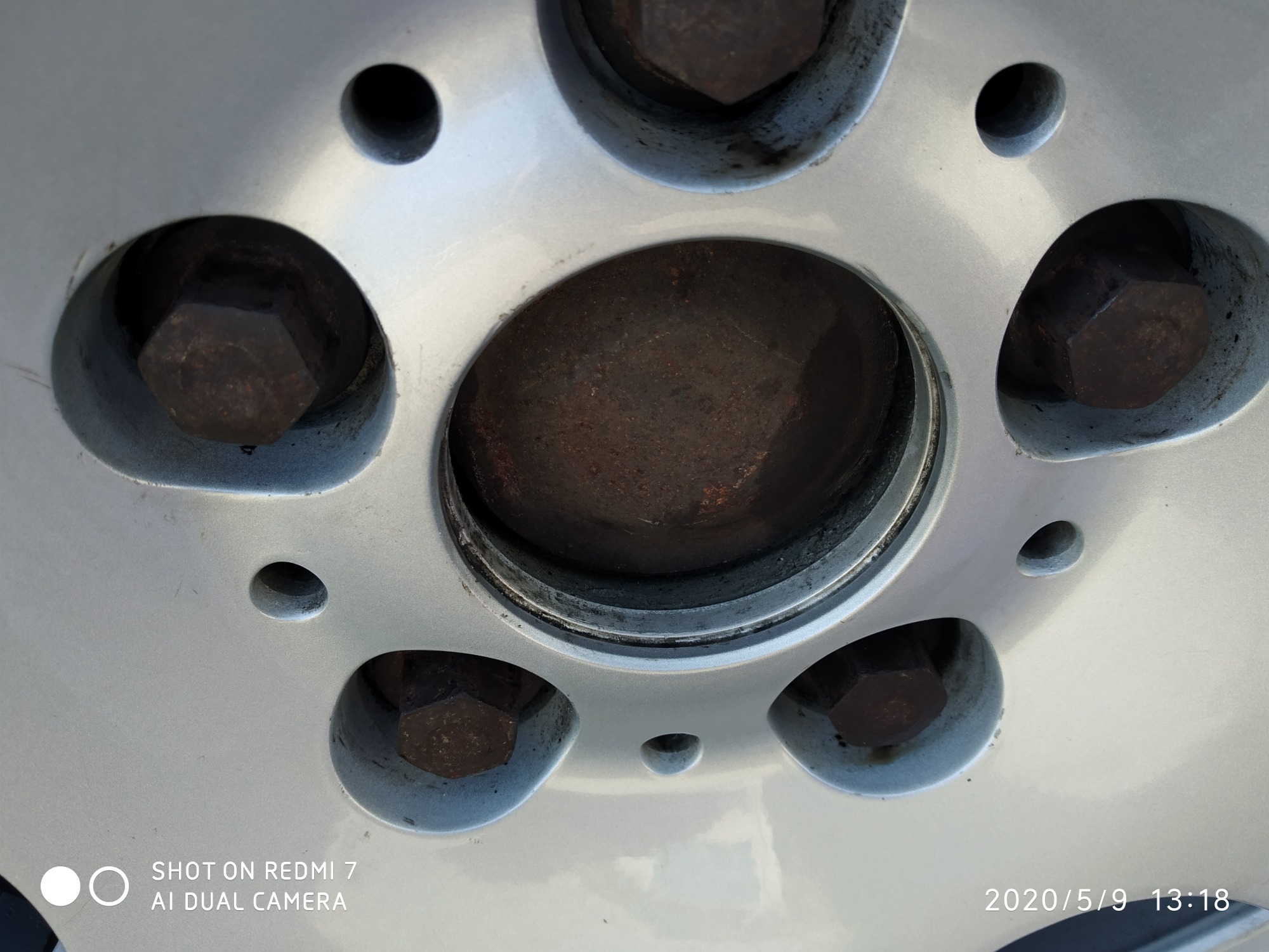

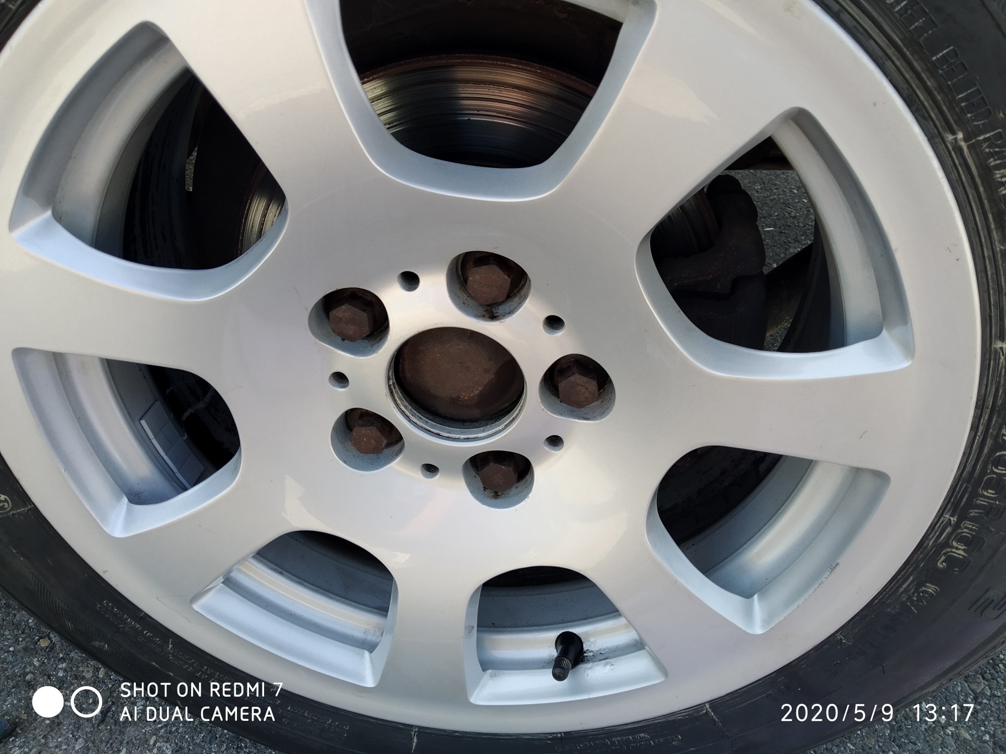

Hola a todos!! Los que teneis puestas unas llantas de BMW en la furgo podeis decirme si os pasa que aún ajustando bien y con centrador, queda mucha parte donde va el buje no entra, es evidente que los 5cm se las de hierro queda todo dentro.. al no entrar toda la rueda dentro del buje, por ser este muy corto para esta llanta,es seguro? Las llantas son de e92 en 16. Gracias

Yo tengo estas puestas y solo llevo centradores creo que era en las de alante solo. En las de atrás entra justa con el buje pero no he tenido ningún problema con los tornillos

Gracias karpintxiki, a lo que refiero es que el interior de la llanta tiene mucha mas superficie de apoyo al buje en la nueva y digamos la mitad queda sin entrar en el buje..
Pero al hacer las fotos he visto que la primera zona, la que pegaria al disco tiene el diametro necesita para nuestro buje y lo demás, es unos milímetros mas ancho con lo que aún entrando hasta el final no apoyaría...

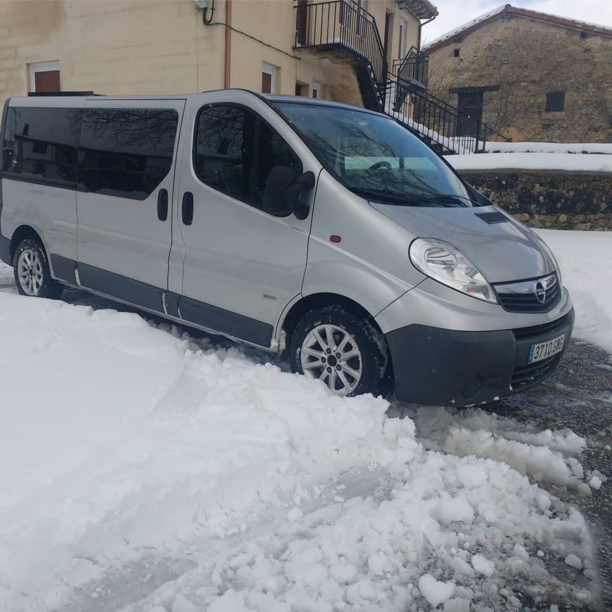

Yo he puesto estas mismas y encajan bien, pero el agujero de la llanta es uno o 2 mm más grande que el buje y quiero poner centradores, parece una chorrada pero no lo es por que todo el peso del eje recae en el centro de la llanta y no en los cinco tornillos. Cosa importante si no quieres partir tornillos por exceso de peso. La mía es una trafic de 2007.
