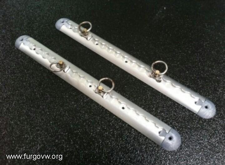

Hola a todos, estoy comenzando una nueva camperización y me surge una duda.
Estoy haciendo unos arcones laterales, uno de ellos hasta el techo, y me gustaría poner en la zona de carga, detràs de los asientos traseros, unas guias en el suelo para amarrar la carga
Mi duda es si para homologar puedo atornillar esas guias al suelo, con tornillos pasantes perforando suelo de contrachapado (1cm) y chapa, con sus correspondientes arandelas y tuercas...
O por el contrario estas guias deben ir pegadas directamente a la chapa del suelo?, aunque vayan también atornilladas?
Resumiendo: guias encima del contrachapado o tengo que cortar madera para atornillar directamente al suelo?
Espero que haberme expresado bien jeje, un saludo a todos.

Creo que no me expliqué bien, jamàs fijaría una argolla de carga a un tablero de madera de 1 cm, lo que pretendo es sujetar esa guía de carga al suelo de la furgo, incluido vigas y chapa mediante tornillos pasantes, a lo bestia.
A lo que me refería con la pregunta es si entre la viga del suelo de la furgo y la guía de carga puede ir el suelo de madera o tengo que recortar la madera para que la guía esté directa con la viga?

Pues de ni una manera ni de la otra.
Los puntos de amarre a carrocería para poder legalizarlos los tienes que ensayar.
Esas guías están más que estudiadas, valen para la carga máxima para la que fue ensayada y utilizando los mecanismos del fabricante. El asunto es que donde tú las coloques no está estudiado. Pongas lo que pongas en la carrocería, para ese fin (punto de amarre de carga) hay que hacer el siguiente ensayo:

Si colocas (que no instalas) un suelo, lo fijas a los puntos de amarre dispuestos por el fabricante del vehículo tienes un elementos no fijo a la carrocería que no precisa de legalización. Si a ese suelo le instalas las guías tienes un suelo con guías. Por eso te enseñaba el CarMo. Los suelos como estos http://www.sortimo.es/productos/suelo-y-revestimientos/ también se Sortimo son la soluciíón que buscas
Por eso comentaba que de aglomerado ni hablar... pero cual sería el tablero adecuado? que tornillos? Para eso hay calculistas...  ;)
