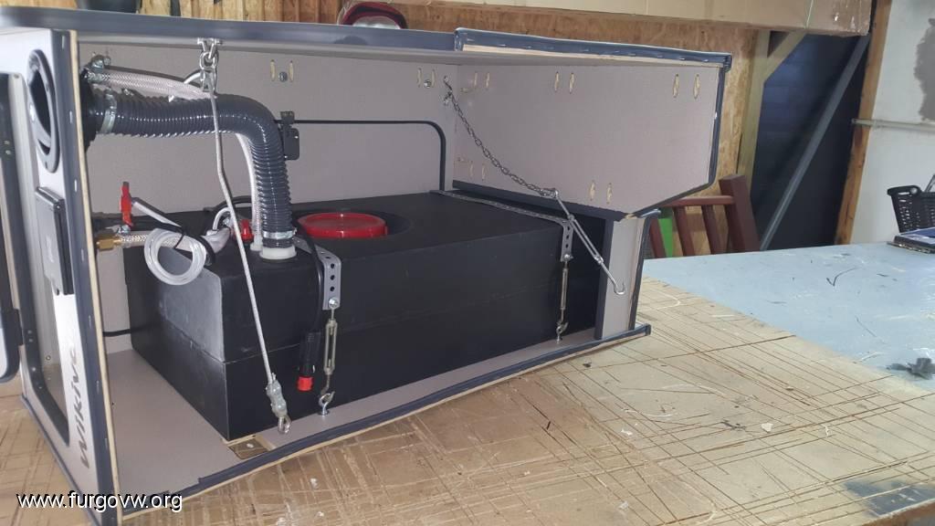

El canteado de puertas y cantos está realizado con bandas de PVC insertadas en una acanaladura hecha en el eje del canto del tablero. Googlea usando T-trim y encontrarás info.
Mirate por luluka que creo que es quién te puede dar buenos precios (si no eres de canarias, claro! )
Enviado desde mi SM-G920F mediante Tapatalk

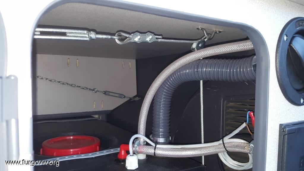

Jolin que chulada, es parecido a como quiero montarlo yo, incluido el tema de engancharlo a los anclajes de carga.. me ha encantando el tema de usar cable de acero para unir el mueble a los anclajes, ¿cómo lo tensas? utilizas algún tipo de tensador manual o algo? no soy muy ducho en este tipo de materiales pero me solventaría un par de problemas... gracias! y enhorabuena por los muebles, realmente flipantes.
Para tensar se usan tensores de acero, que se tensan simplemente girando con la mano.
