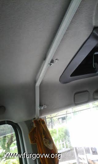

Buenas sigo liado con el tema de las cortinas y la verdad es que no sé muy bien como hacer el separador de cabina en mi jumpy, el problema es que el interior no es cuadrado y no puedo usar una vara de cortina tipo baño que se ajusta por presión, soy reacio a taladrar la furgo, y según leo los velcros terminan dando problemas, ¿alguien tiene una jumpy, expert o scudo con una cortina separadora de cabina? A ver si alguien puede ilustrarme o darme alguna buena idea.

yo la tengo con un carril por el q corren las cortinas, se dobla ala forma del techo y lo sujeto entre el techo delantero y trasero .coche

hola pincho el hilo porque me interesa el tema mi jumpy tambien es el modelo de 2007 y he comprado una tela para separar la parte de delante y la de detras pero no se como sujetarla. el tema del rail es la clave per no entiendo como dices robertougao como lo sujetas? entre los dos plieges el techo¿?. si pudieras poner una foto te lo agradeceria un monton.

Como dice el compañero marcosjumpy sería una gran idea que nos ilustrases con una fotillo  .fotografo

ala barra flexible se le acoplan unos adaptadores, en la pagina vienen,  fotos
http://www.confeccionsaymi.es/epages/61828756.sf/es_ES/?ObjectPath=/Shops/61828756/Products/riel_flexible/SubProducts/riel_flexible-1m
con esto lo sujeto entre los entretechos; SOPORTE TECHO-FRENTE RIEL FLEXIBLE SOPORTE TECHO-FRENTE RIEL FLEXIBLE
el soporte va metido entre placa y placa techos y se le puede poner un tornillo pequeño.

Me acaba de llegar a casa la barra flexible y las piezas para el separador de cabina. Por si a alguien le interesa, es más económico pedirlo por piezas sueltas en la web, te ahorras 10€ en el kit.
Me ha salido por 21€ con los gastos de envío incluidos.
Mañana me pongo a montarlo a ver cómo queda, subiré fotos. Gracias a RobertoUgao por la información  ;)
