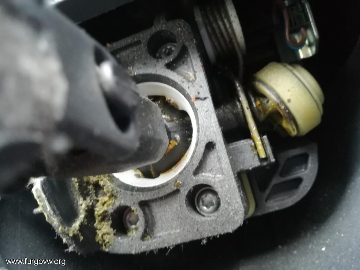

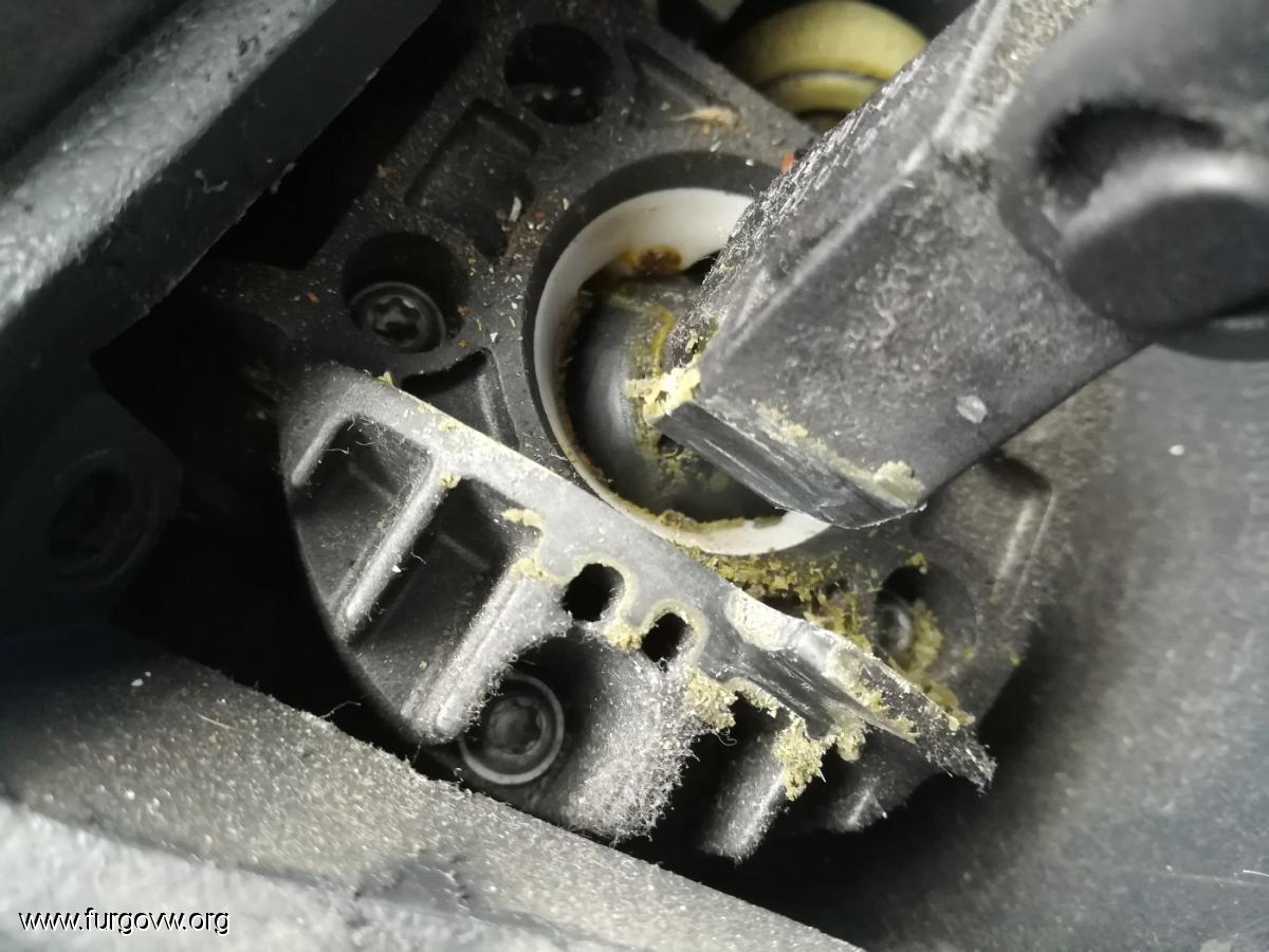

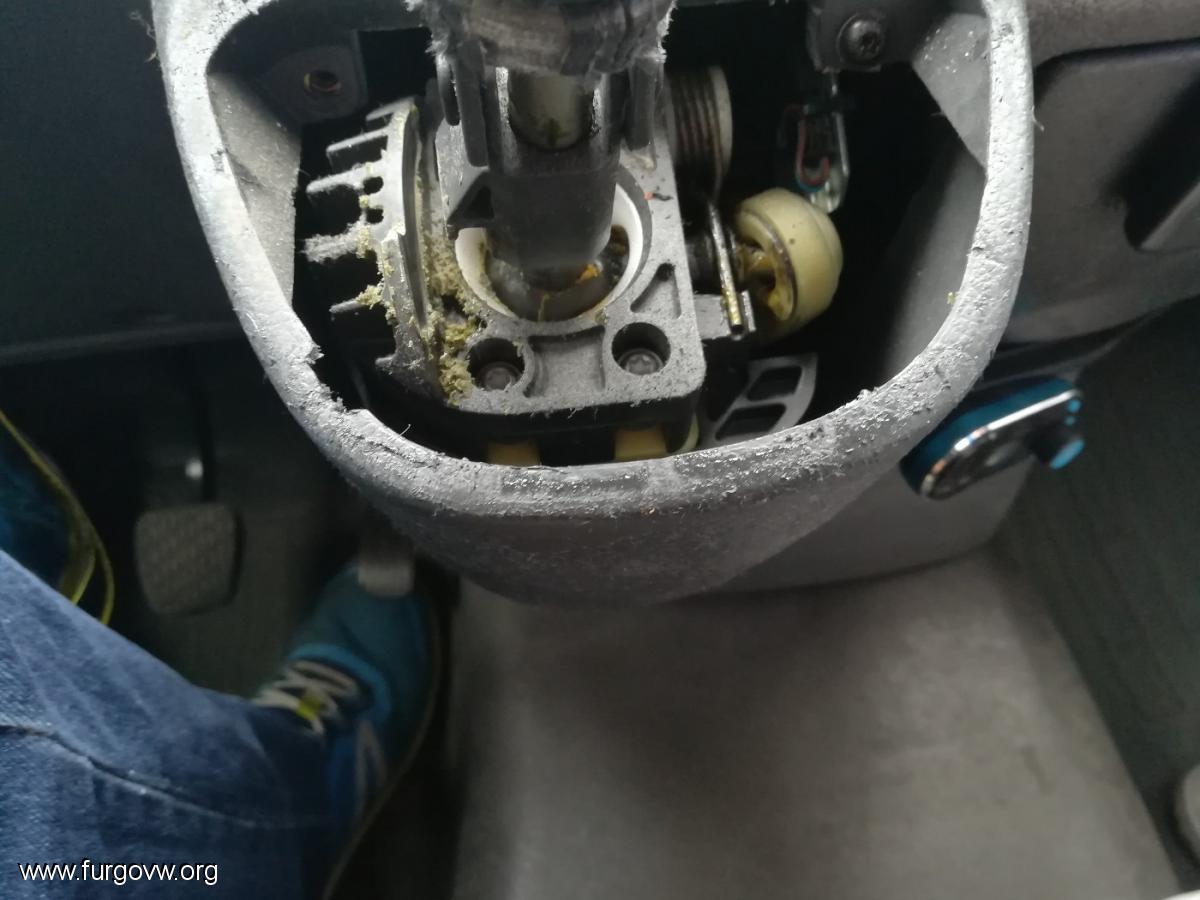

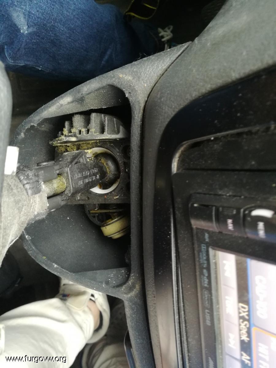

bueno os comento , tengo una vito 115 cdi del 2004 , y pues lleva lo que va siendo un año que escupe la 1 marcha, cuando le da la gana hace un ruido grandisimo y se sale de 1 a punto muerto , y cuando esta fría , es horrible escupe muchisimo la marcha , y si encima hay que forzarla un poco tipo subiendo la rampa del garaje , le cuesta bastante.
entonces el otro dia levante lo de la caja de cambios donde el pomo y le tome fotos , ahora os la comparto , por que la veo en malas condiciones,
conocimientos de mecanica no tengo pero la pieza blanca de la derecha deberia de estar recta no ?
aparte tiene como un polvillo de desgaste indica no ?  que me recomiendan para poder solucionar esto
Bueno compañeros del foro un saludo y muchas gracias de antemano
haitor
Yo creo que es por la sirga del cambio,igual tendrias que aflojar un poco la del lado derecho. :roll:
