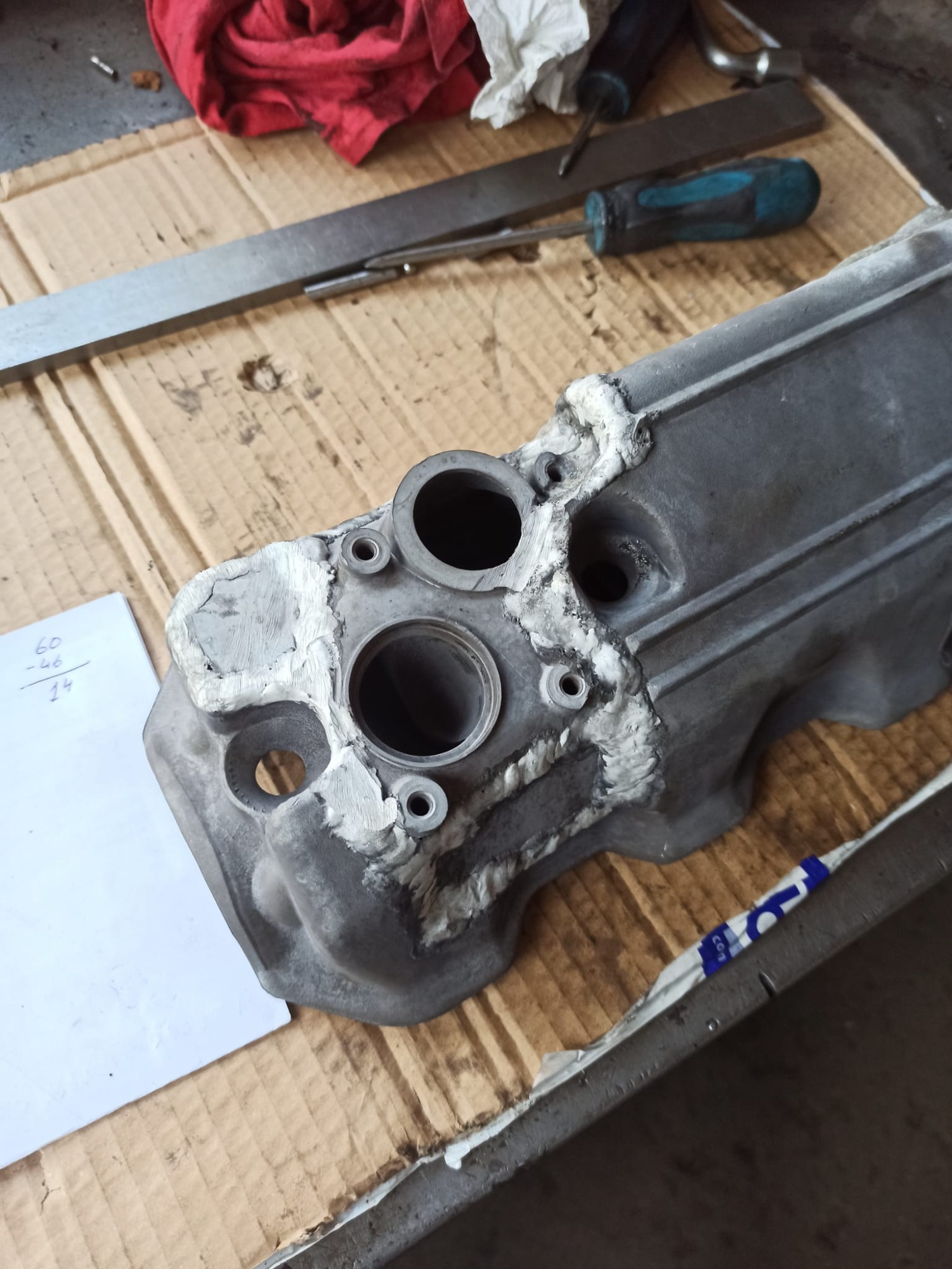

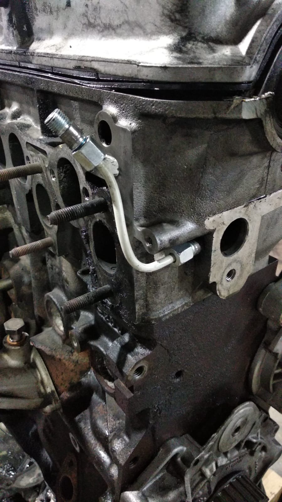

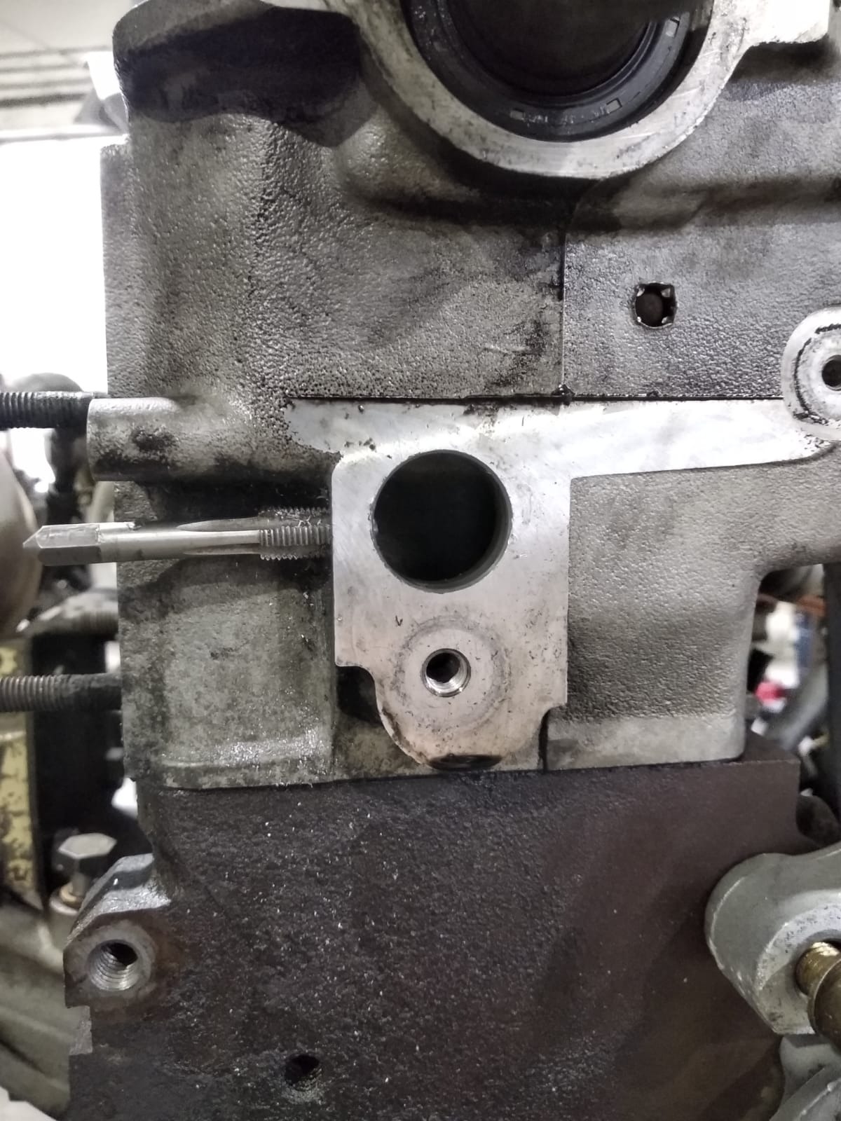

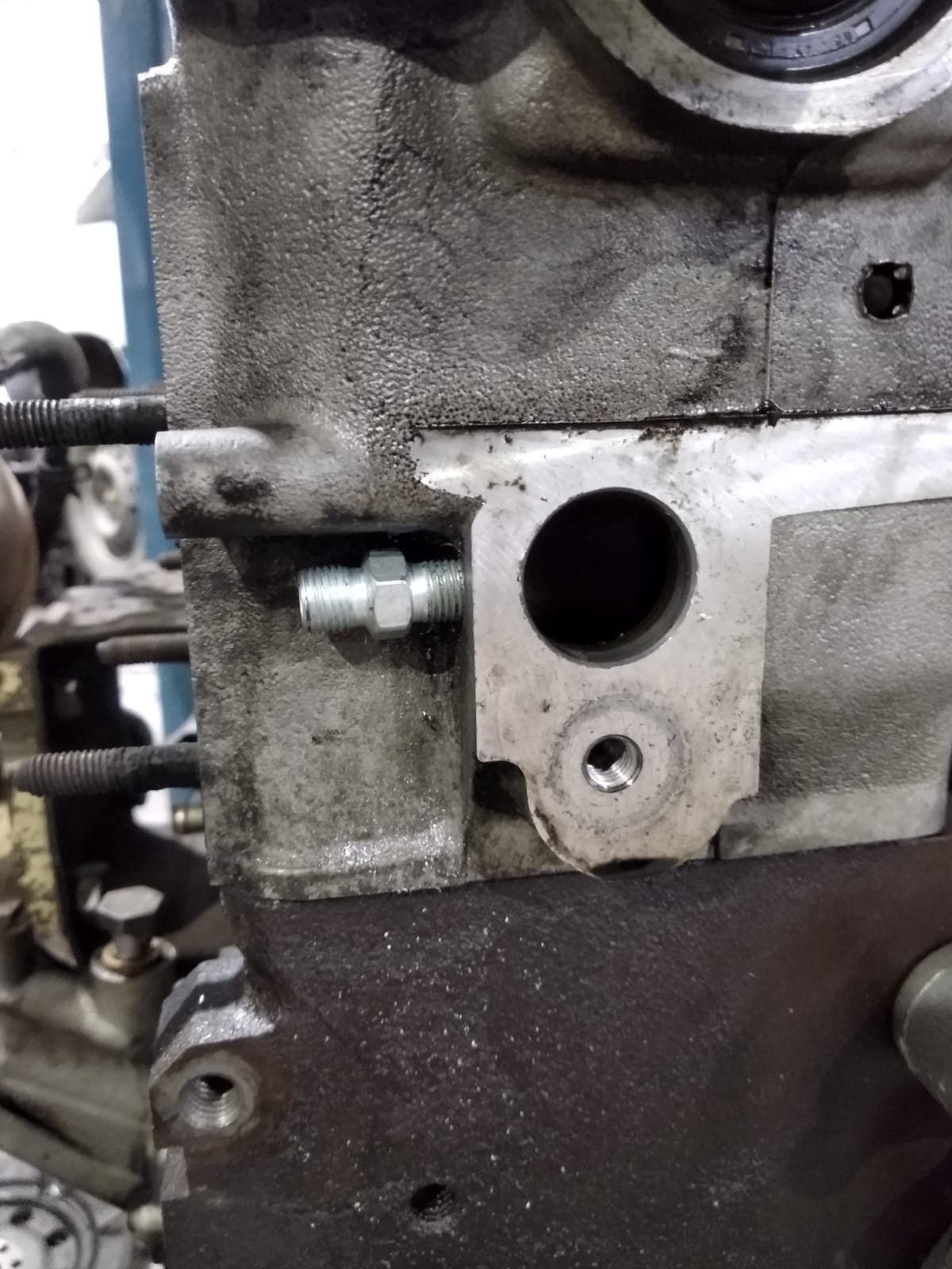

como has solucionado el tema de un tubo de agua que va al vaso de expansion?
la culata es muy parecida pero por dentro esta mecanizada para sacar un tubo de desgasificacion al ir tan inclinado el motor. en el audi y supongo que volvo no lo llevan
yo tengo preparado un tubo para mecanizar justo detras de la distribucion pero si tienes otra solucion estoy a punto jeje

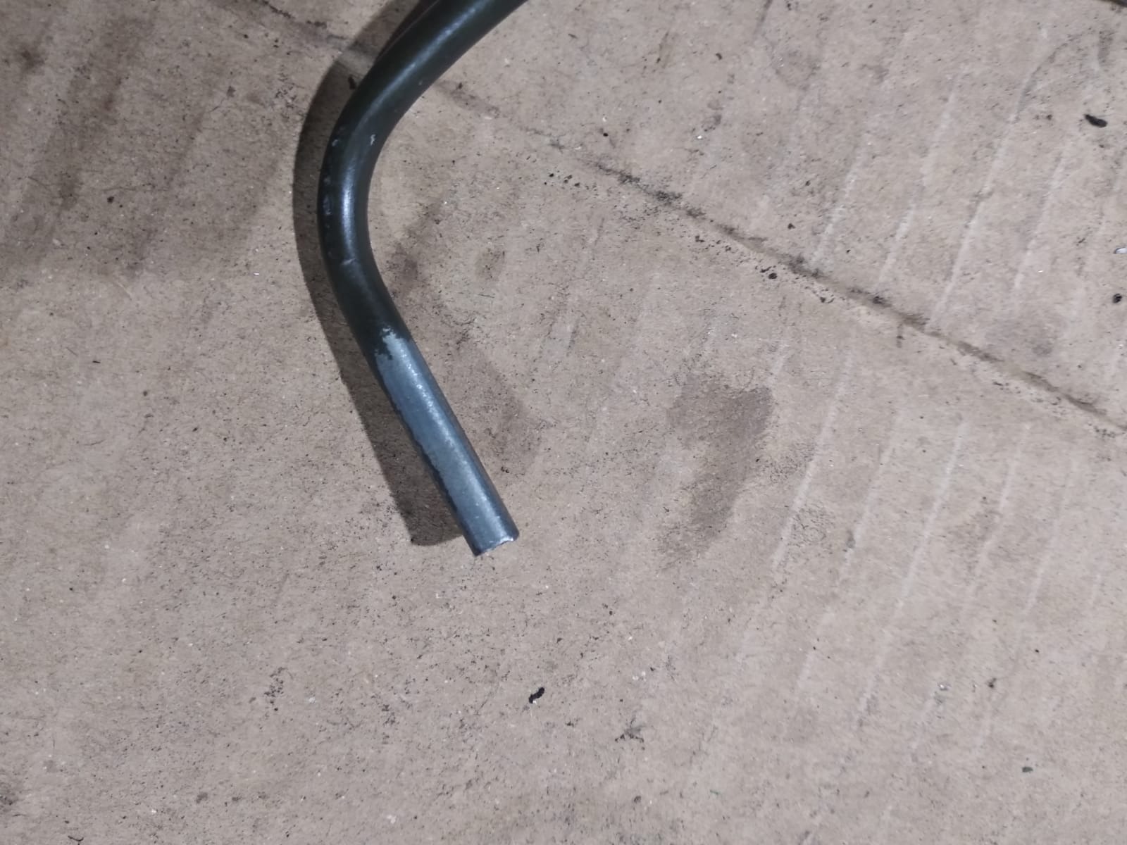

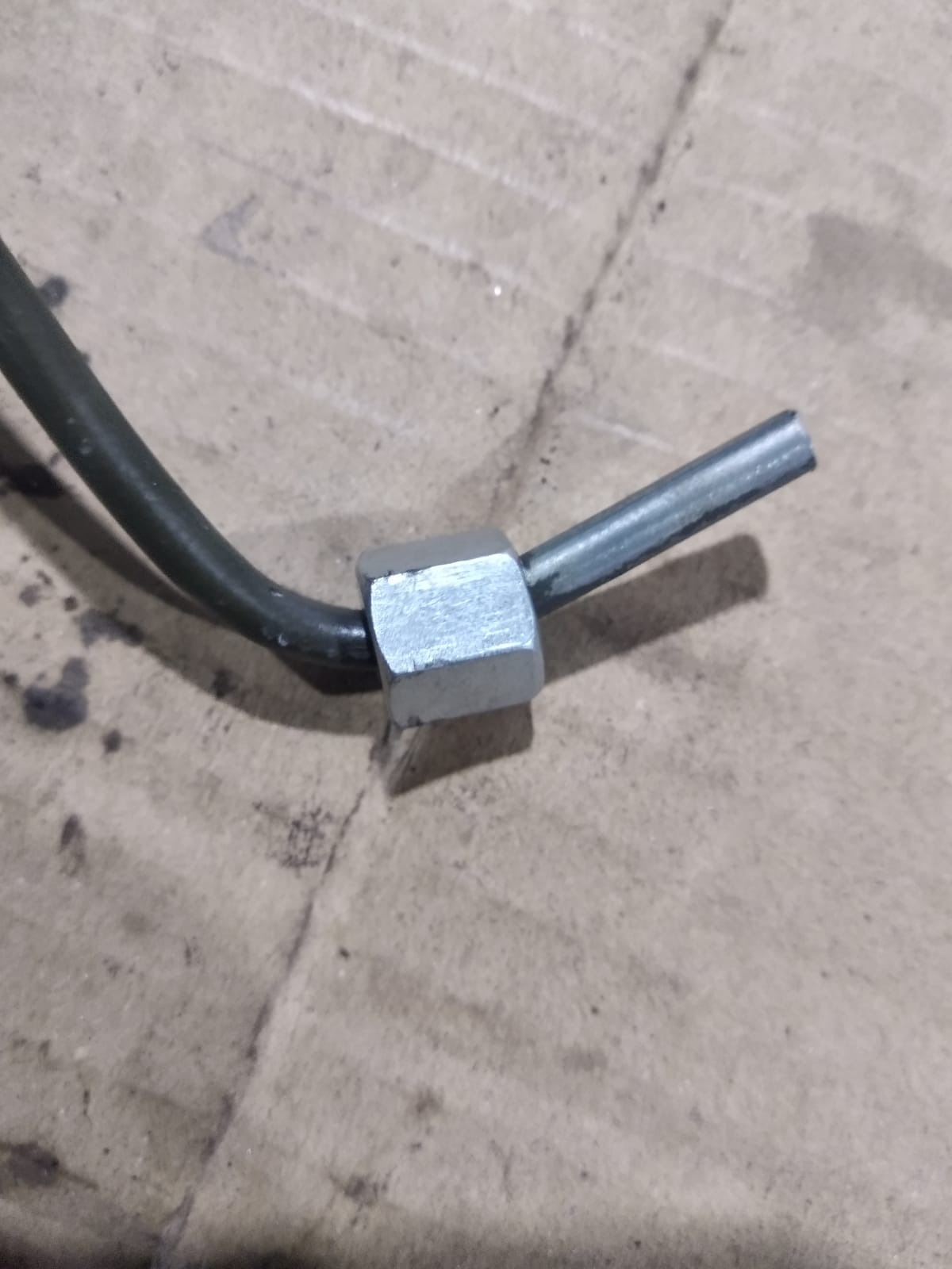

solucionado lo de la tubería!!

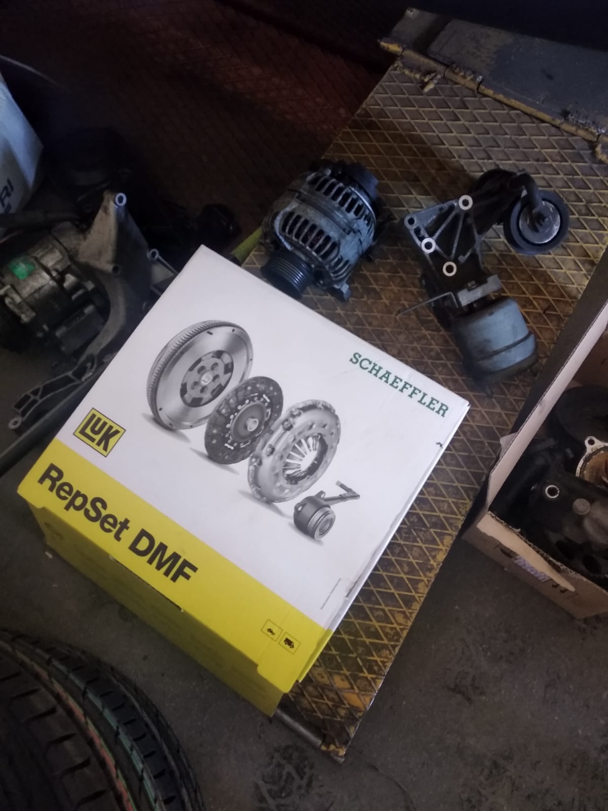

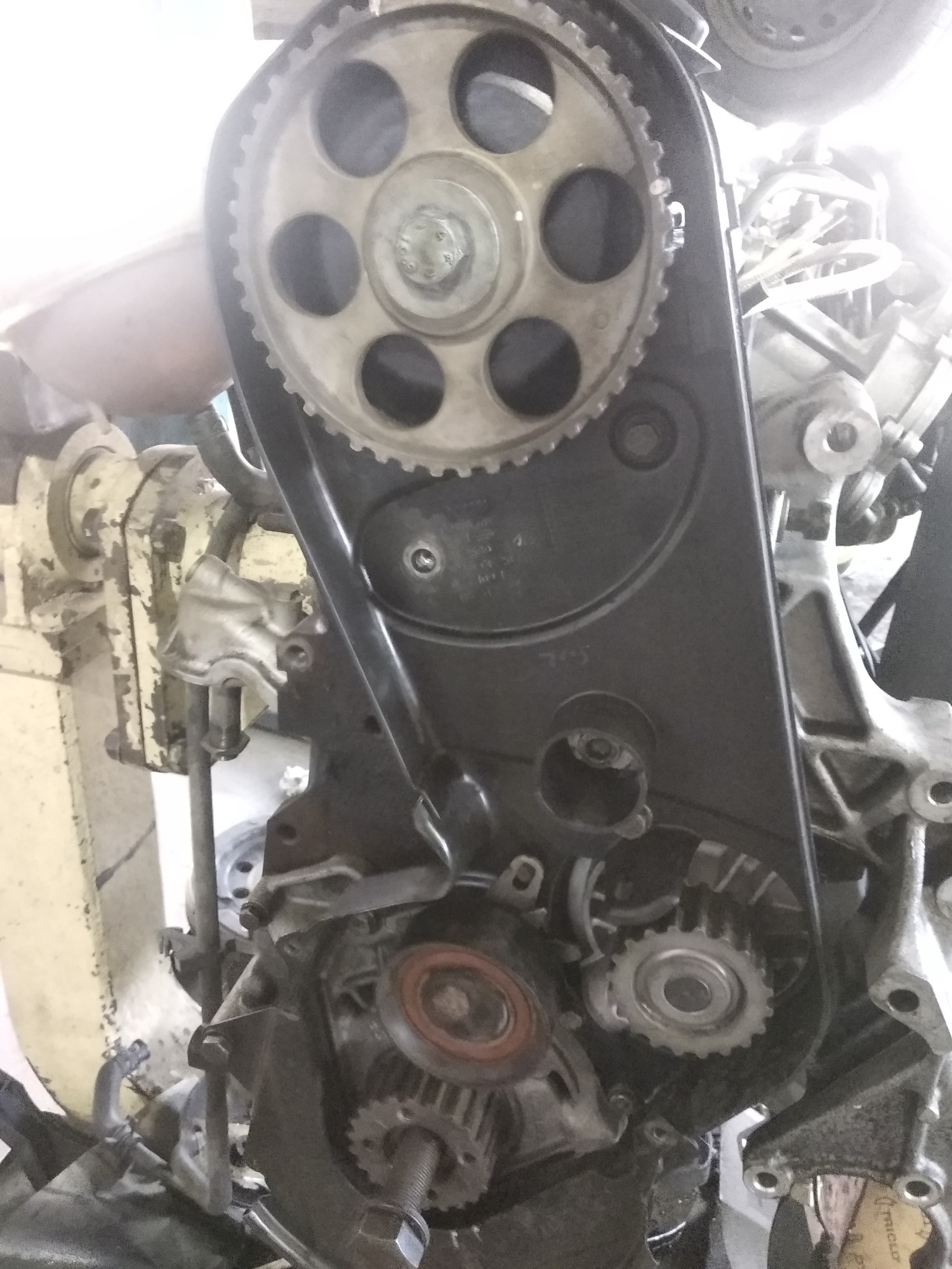

Cambiado retenes y presentadas tapas y piñones para la distribución

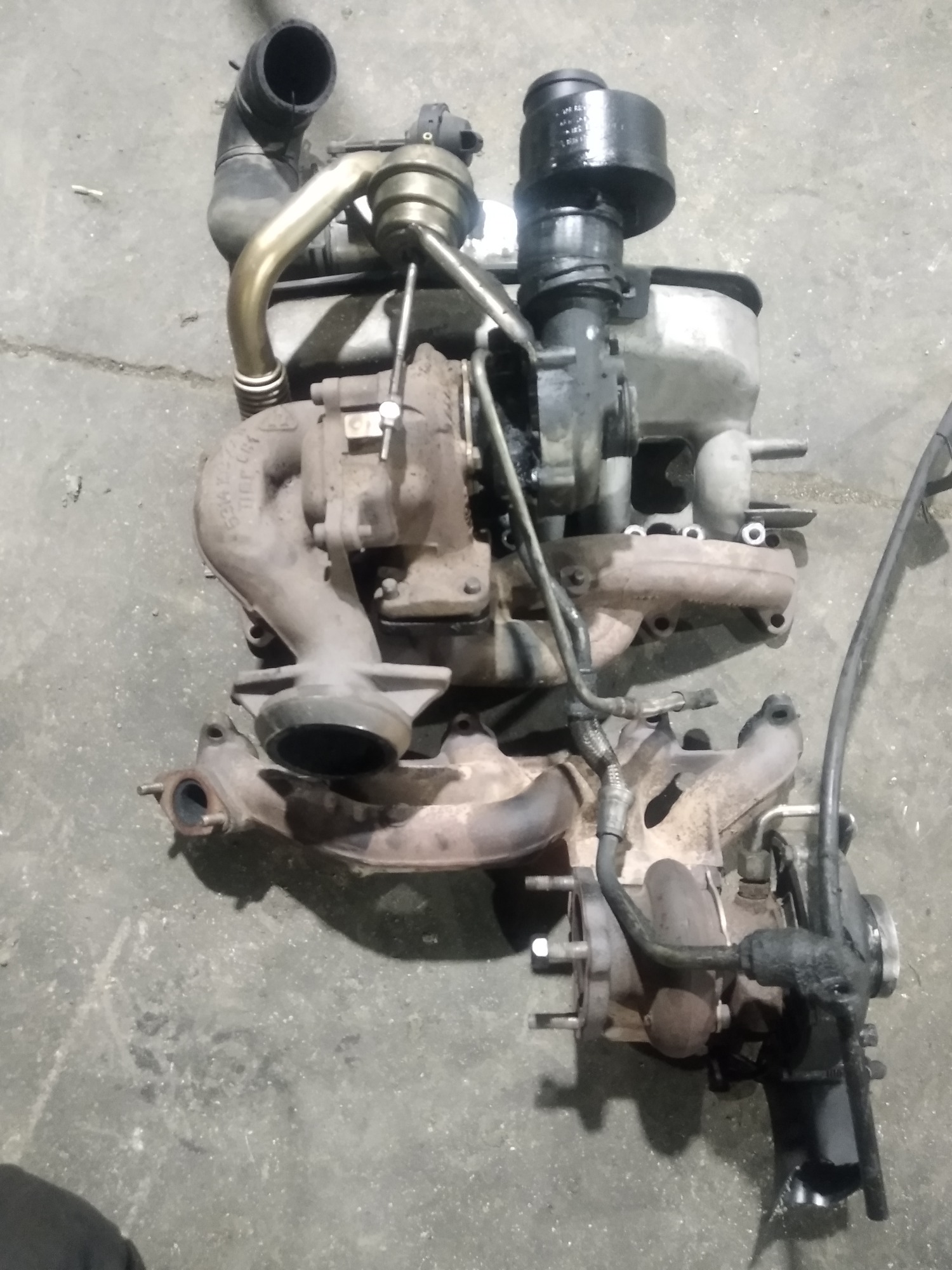

Siguiente problema
Aquí tenemos los dos turbos
El de debajo es el del audi
La diferencia de caracola es grande y me gustaría ponerlo pero va a ser complicado porque no es el mismo anclaje
O nos liamos a cortar y soldar o los mando a híbridar
A ver cómo es de caro pero lo más fácil es la segunda opción

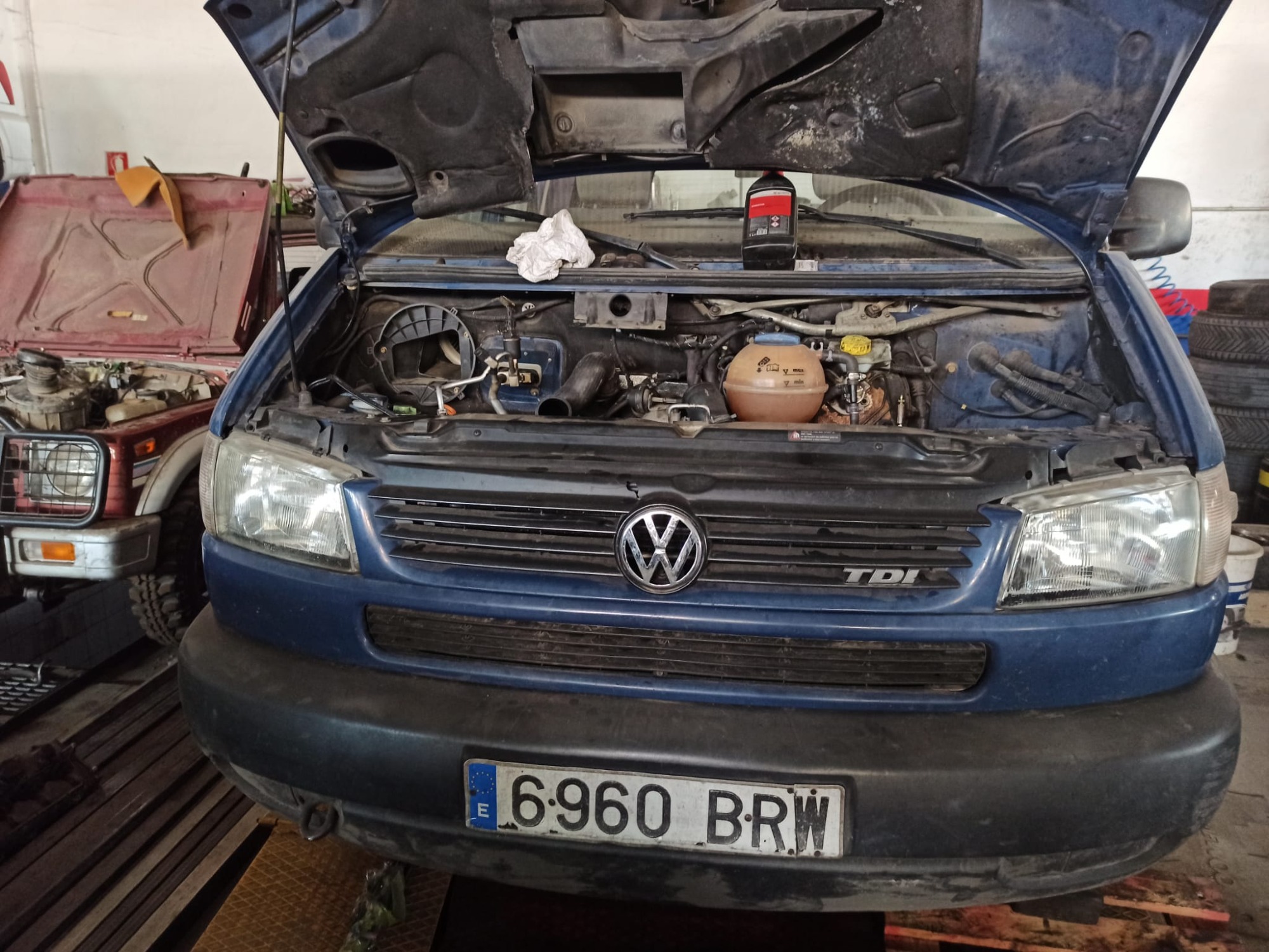

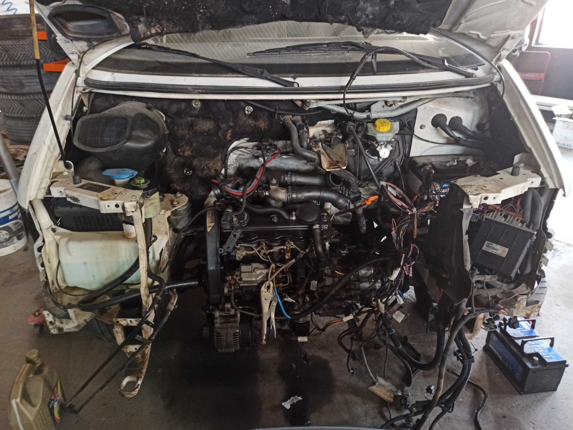

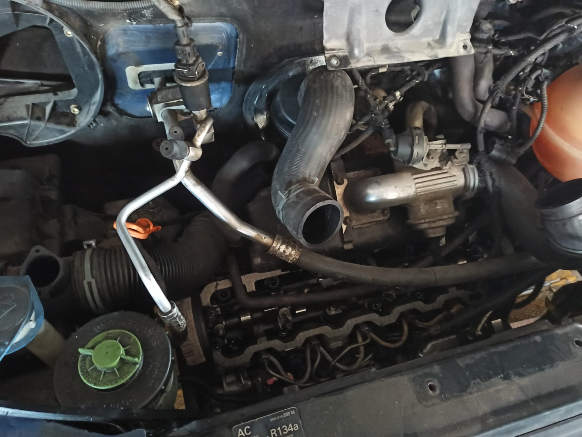

Pues después de un tiempo sin subir nada pongo algún avance
estamos a tope de curro y no me ha dejado tener tiempo para fotos y hacer un post en condiciones
al final el turbo me olvide de el tema y le monte el de la t4
cuando la tenga funcionando ya veré el uso que le doy, consumos y si merece aumentar o no
subo fotos de como esta ahora

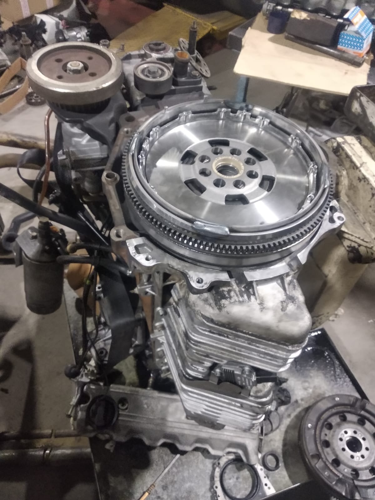

ya lo tenemos todo montado y acoplado nos queda la tapa de balancines y acoplar ic del audi si es sencillo
