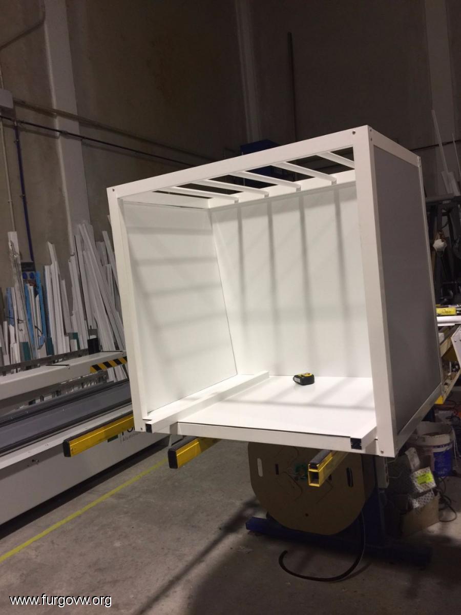

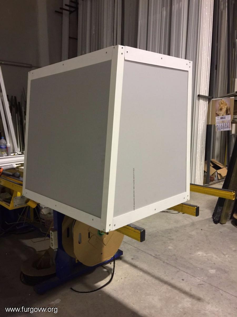

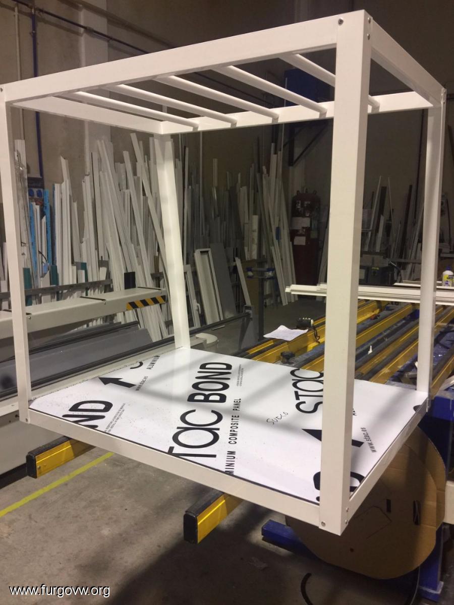

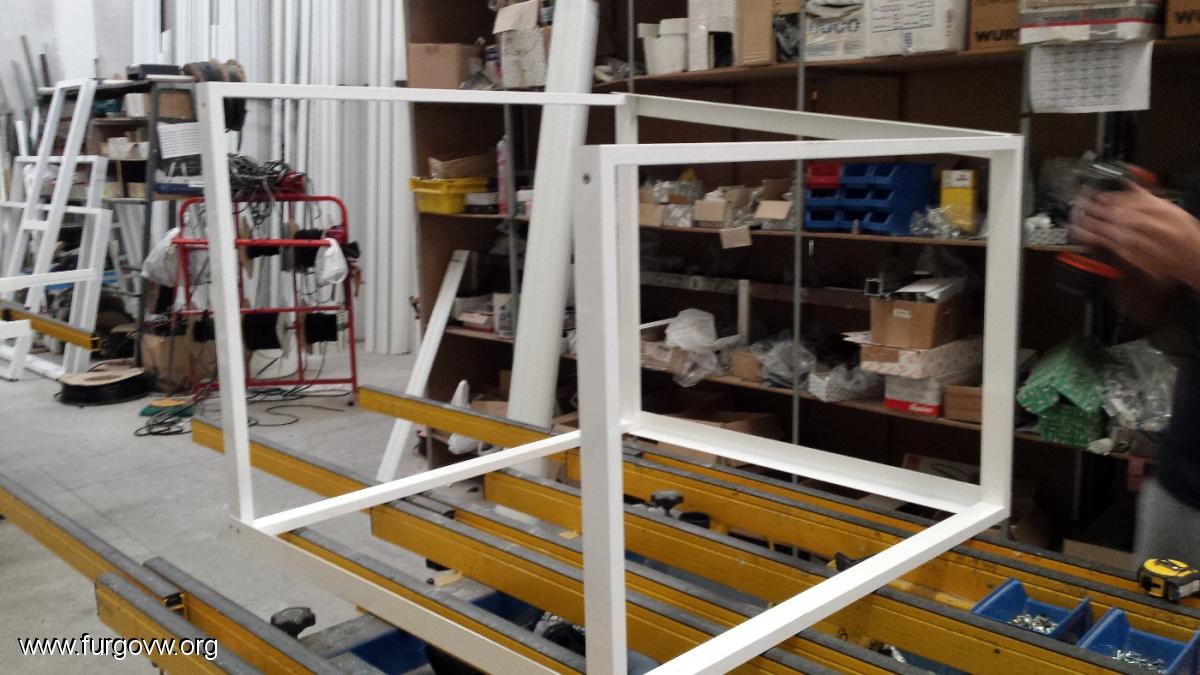

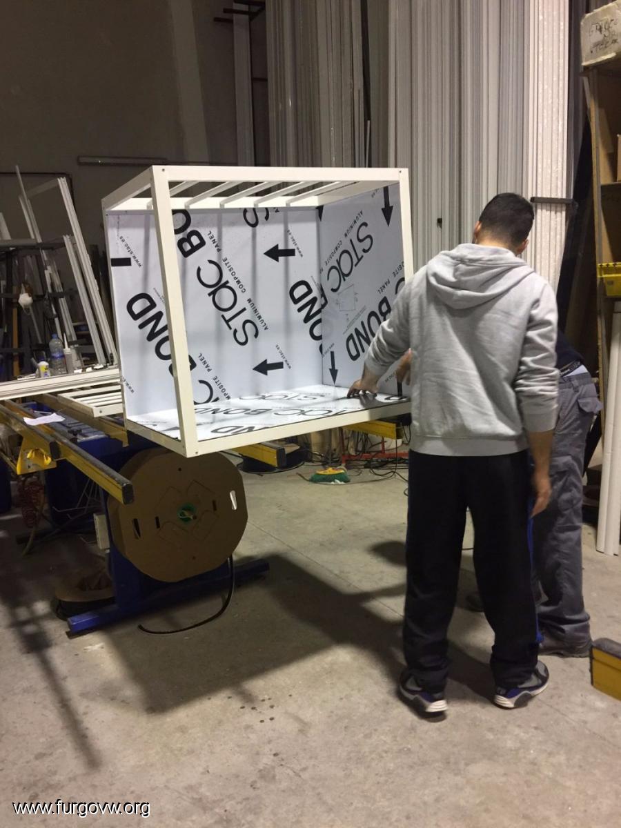

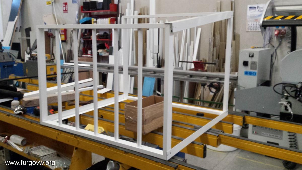

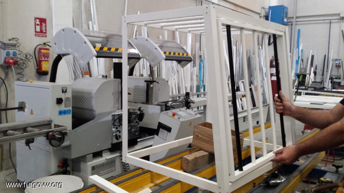

Bueno pues aquí os enseño mi primer bricolaje.  Que como no tenia que ser para mi compañero de viaje Romeo ( Un cane corso de 8 meses) no tenia ganas que fuera por la furgo así que me decidí a ocupar medio maletero para el. A ver que os parece. Me ayudó un amigo en su taller de alumini9 jejeje.
Esta echa con barras de 4×2 y los barrotes son de 20 mm. Y las planchas son de aluminio contrachapado de4mm por lado de composite.
Mañana cuelgo el resultado que se está secando el sellado de silicona

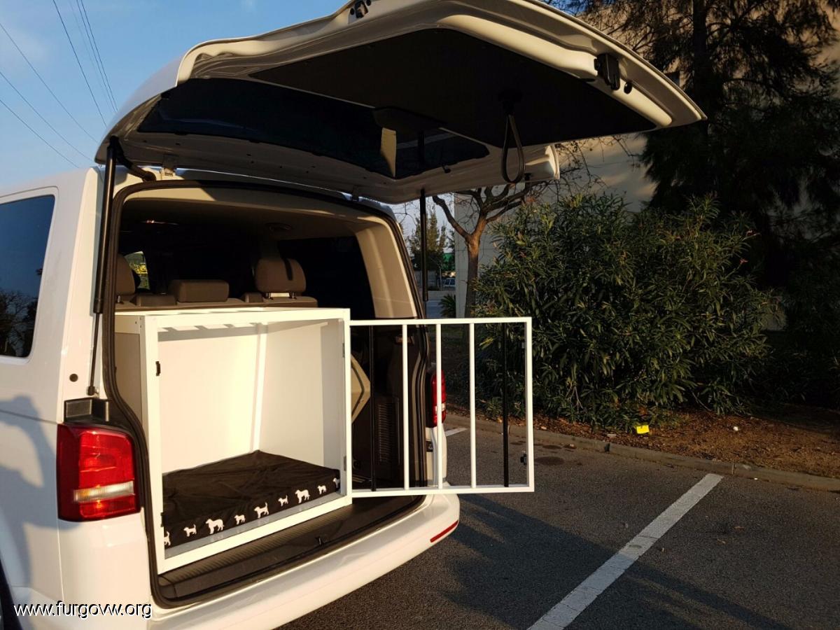

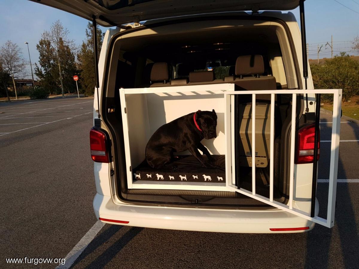

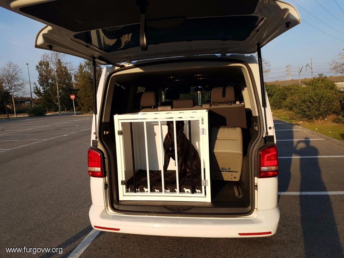

Pues aquí está el resultado! Más agusto no puede estar el tío!
COC-Homologation
Casi viaja mejor que vosotros.  ;D
