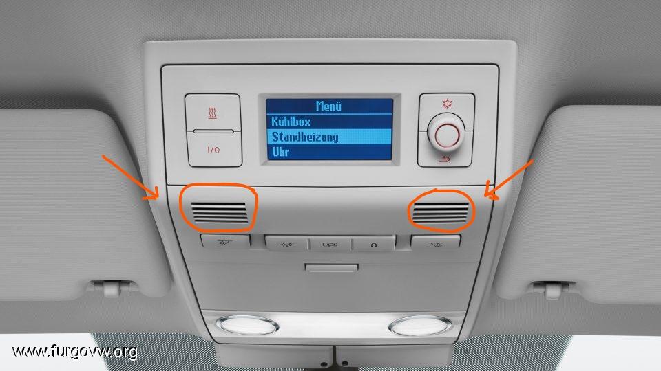

Lo he desmontado el cableado parece estar bien y las lamparas también , los interruptores de luz de lectura accionan las luces de cotersia pero no las de lectura, si hay fusible de estas luces no lose, el manual no hace referencia a estas luces ni a ningún fusible, a simple vista no se ve ninguno fundido debajo del cenicero. Si alguien que tenga una t5 o t6 y me pueda decir cuando le funcionan estas luces, si solo con contacto puesto o siempre y si hay algún fusible y cual es.

Lo he desmontado llevan como una bombilla pequeña, no se  pues que es?
milosvan
Me parto jajajajajaja eso que lleva no es una bombillita.eso son los sensores del clima jejejejeje
Enviado desde mi SM-G930F mediante Tapatalk
jffer
Pues parecen bombillas y estan orientadas hacia los asientos, y al lado de los interruptores de luces de lectura. Ya sabemos una cosa mas,gracias por desvelar el enigma, no me lo podia imaginarrr .confuso2
