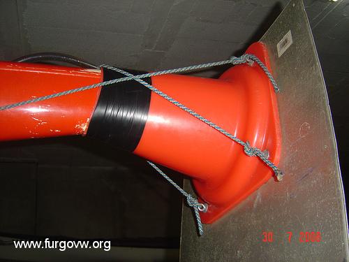

Nada, que llega el veranito y saco la piragua. Mayormente la saco con una berlingo, aunque en veranito la llevaré en la trastoneta. Antes la colocaba sobre el portabicis que era el objeto más saliente del conjunto. Pero para cuando no lo llevo, y en muchas ocasiones lo hago así, me encuentro con que el onjeto más saliente es la punta de la piragua. Como lo colocaríais para que no baile, ni golpee, y esté bien amarrado? .panico

Hola. Ya veo que ha pasado mucho tiempo desde tu consulta pero quizás pueda servirle a algún furgo-piragüero mas.
Un método bastante funcional es fijar un cono de trafico por la parte no reflectante, luego se recorta un poco la punta del cono y se mete la popa por el agujero. Solo falta atarlo a la piragua para mayor seguridad.
Llevo años con la misma y no falla.
En cuanto pueda cuelgo fotos.
Saludos!!

Aqui la teneis... a ver si sale bien.

Gracias Charran, me ha gustdo la idea, es muy practica.
