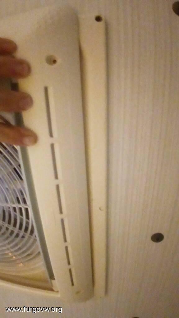

no se si se aprecia pero los agujeros no cooncide y el problema es que no la puedes instalar ya que sino tendrias que perforar la claraboya

Yo no le he puesto el oscurecedor aún, pero me dio la sensacion de que los agujeros caían fuera del embellecedor de la turbovent... Vamos, que se aotnillaría en la madera
Rocketneta
El problema que tiene es que ti atornillas en la madera tienes que meter unos tacos para que quede nivelado sino el tirador queda doblado y no corre.  Capaz que el de 50 cm si coincida con los agujeros. Pero si metes unos tacos de madera para nivelar ya no queda enrrasado. Llevo toda la tarde dando vueltas al rollo vent a este paso lo mareo jajaja

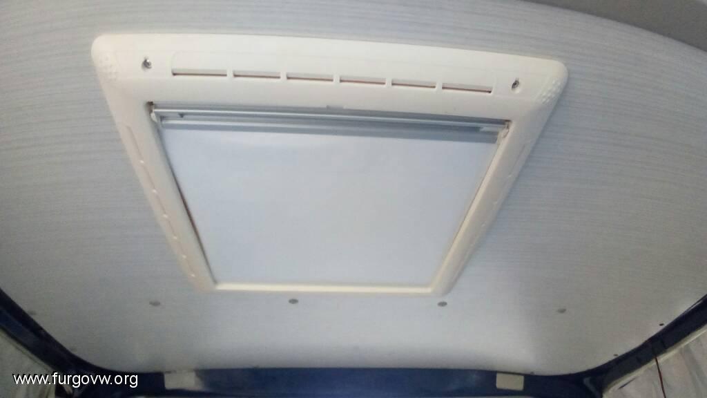

Bueno pues me he liado y al final he puesto el rollo vent hay que hacer agujeros en la carcasa de la claraboya no apreteis mucho los tornillos ya que sino no corre bien el estore
