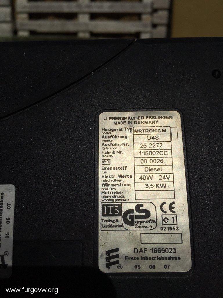

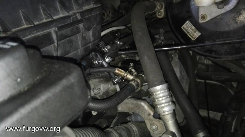

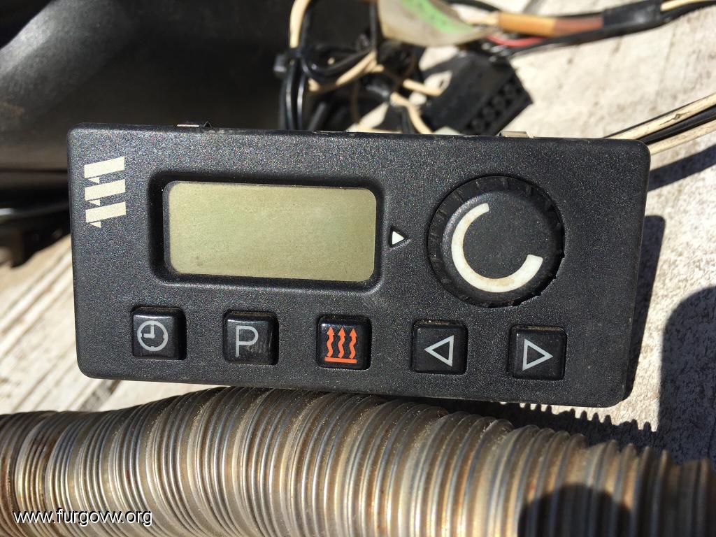

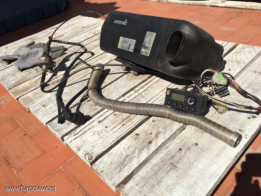

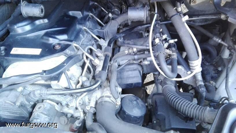

Hola gente me acabo de pillar en un desguace una Eberspacher Aitronic D4 de 24v.
La pillé de un camion DAF de 2006.
Ya tengo encargado el convertidor de 12 a 24 y aqui estan las fotos con lo que me ha venido..
Supongo que tendré que comprar varias cositas como el silenciador, tubo de calefacción y las tomas de salida...
Alguien me podría decir si es realmente necesario el silenciador?
Y si me esta faltando algo mas?
Luego creo que la veo un poco grande, espero no cocerme cuando por fin la logre poner en funcionamiento. De momento voy a pegarle una limpieza y ver que me falta.
Os dejo fotos
Saludos y gracias!

El silenciador no es necesario para un correcto funcionamiento. Pero vamos o te lo aconsejo, con ello minimizaras el ruido cuando este funcionando la calefacción.
