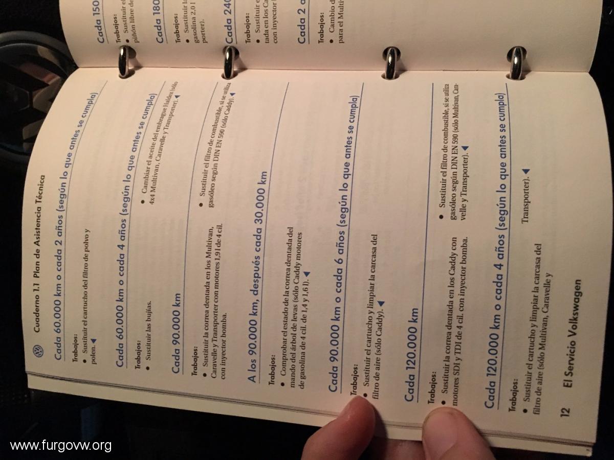

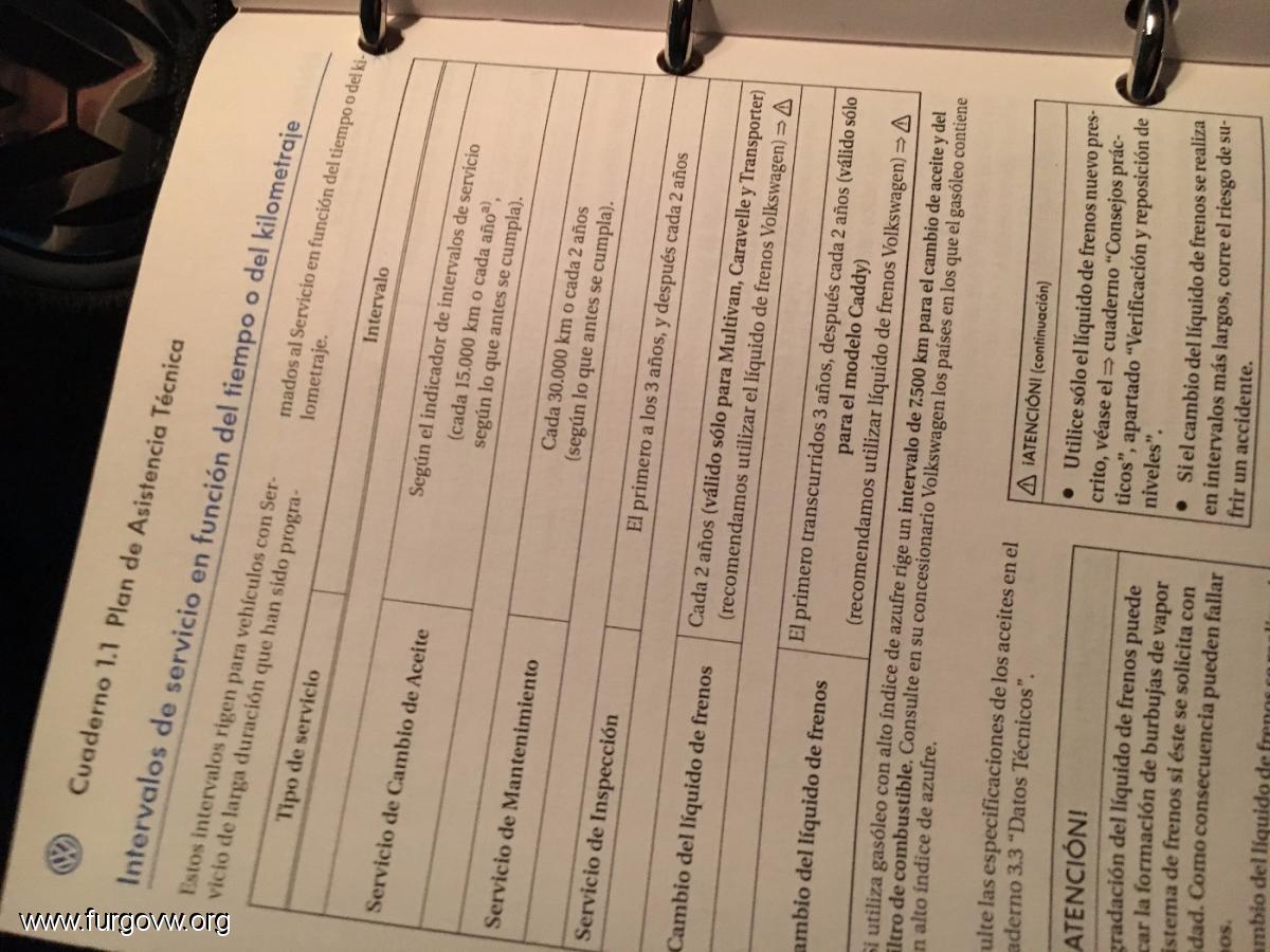

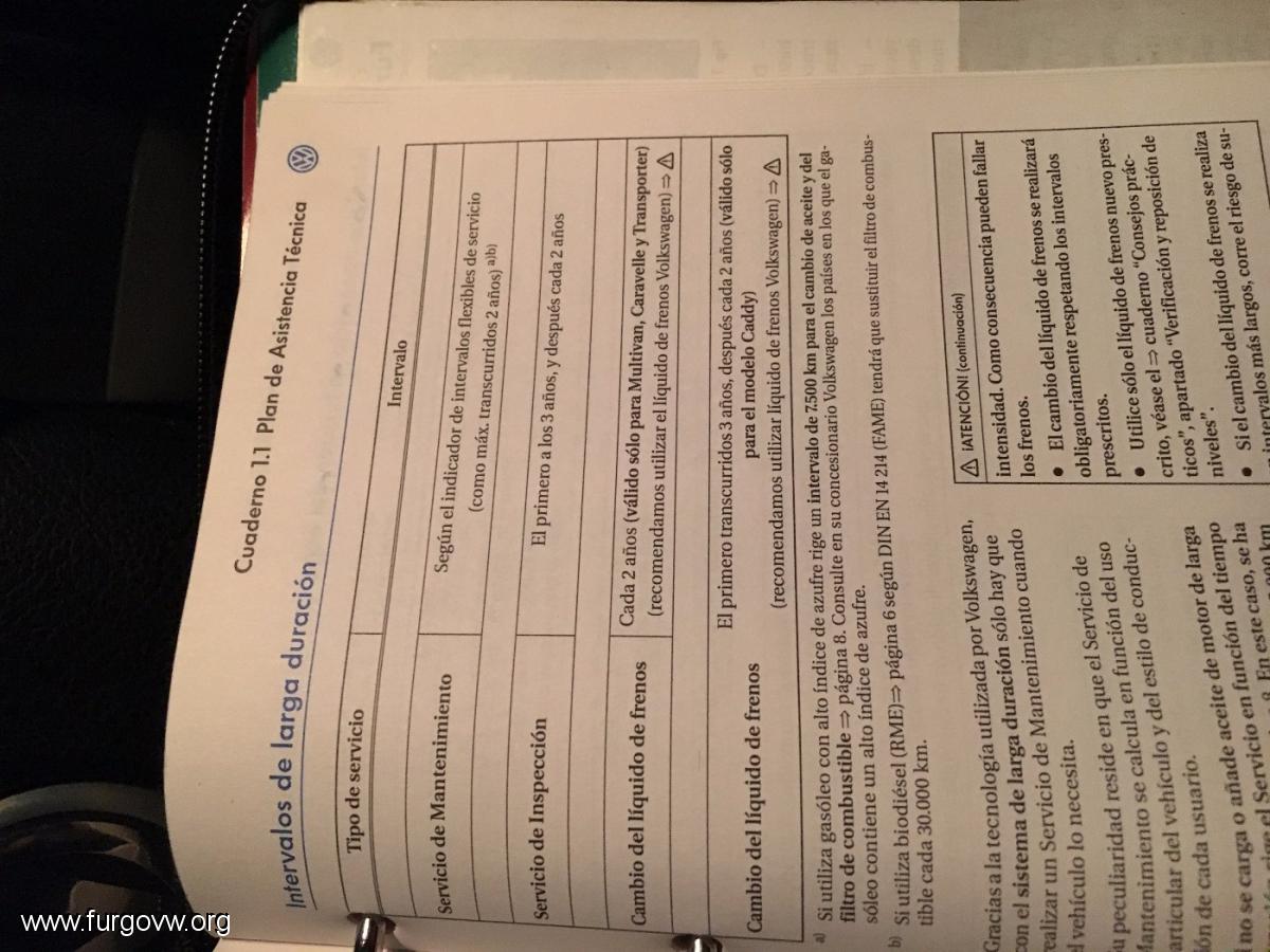

¿sabes si hay alguna guía de recomendaciones o mantenimiento para baterías, nevera, circuito eléctrico...?
Saludos,
oier
Si miras en la documentacion veras que te da recomendaciones para el cuidado de la bateria. Te dice que la enchufes a 220 de vez en cuando durante 24h.
En mi opinion con lo que mas cuidado tienes que tener es con el deposito de sucias.
Procura que no vaya mucho desecho solido por la fregadera.
PolloGTI
En el manual tendrás más o menos qué revisar y a qué kilómetros.
