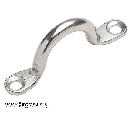

Gracias...  La duda es como anclarla estanteria a la parte  metalica de la furgo para que no salte y vaya bien sujeta..... La bateria a la estanteria con cintas... Eso si lo tengo claro.
Capitan
Unas anillas tipo estas. Bien con remaches Inox. O Mejor Remache roscado y una cinta carraca.
