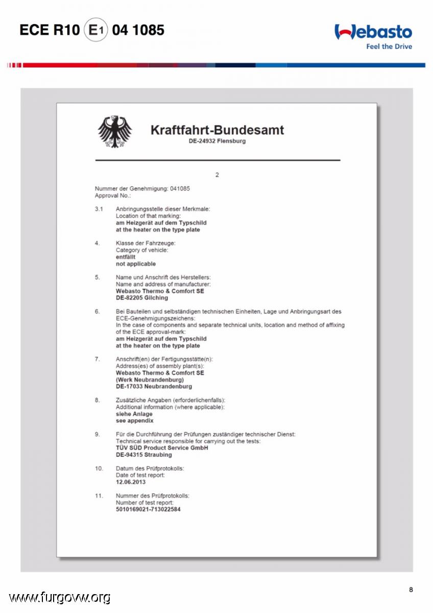

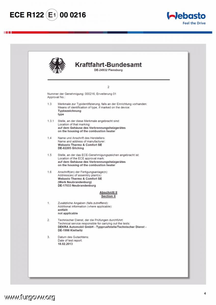

gracias pero no es exactamente esto, no te he contestado antes porque estoy a la espera de si lo que me han dado en la webasto es lo que piden exactamente en la itv, lo he puesto en otro hilo pero lo pongo aqui tambien, me mandaron un pdf con esto, a ver si es lo correcto y a alguien mas le vale.

Son cosas todas que creo que deberías necesitar
Ese pdf es la declaración del cumplimiento de la norma ECE-R122 y  la ECE-R10
https://www.webasto.com/fileadmin/webasto_files/documents/country-folder/spain/hd/Data-Sheet/spain_heavy_duty_Air_Top__2000_ST.pdf
Las pegatinas son la manera de acreditar que ese producto (con su año de producción, nº de serie, características básicas...) se corresponde con los papeles que presentes.
Si no llevase pegatinas podrías instalar cualquier cosa...
Si colocas pegatinas a un producto que no se corresponde incurres en un engaño.
Por ese se piden, entiendo...
