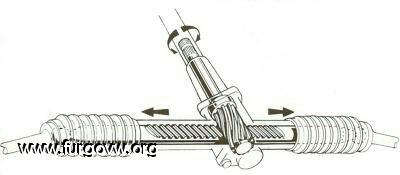

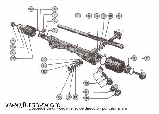

Hasta lo que yo sé topes de dirección llevan las que tienen caja de dirección. ( Muchas furgos, todoterrenos y maquinaria industrial) pero las nuestras llevan cremallera y los topes los hace la propia barra interior de esta. Al girar la dirección movemos un piñón que ataca directamente a la cremallera, cuando se acaba el dentado de la cremallera estaría haciendo el tope. En tu caso si no está compensado, igual estas forzando los silenblocks de suspensión y te da esa sensación de no hacer tope.
