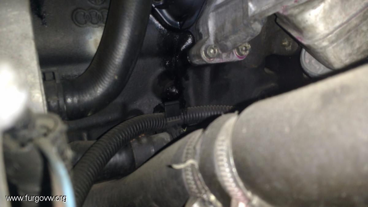

Busco consejo a ver si me podéis dar vuestra opinión. Tengo una T4 1.9TD con 177.000Km, motor ABL. La compré con 154.000 y el cambio de filtros recién hecho y después de 10.000 km sin ningún problema el verano pasado cuando hizo los 165000 le cambié todos los filtros y aceite. A pesar de no ser mecánico y tener conocimientos limitados siempre me ha gustado hacérselo yo mismo a mis vehículos y como es una motorización tan sencillita no tengo mayor problema y así controlo que todo funcione correctamente. Lo hago siempre cada 10.000km y el aceite que uso es el mismo que uso para el coche, un 10w40 con especificación 505.00 y 505.01 de Wolkswagen.

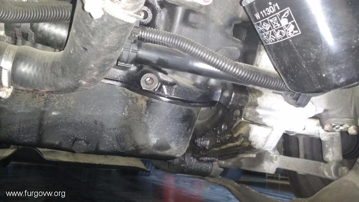

El nivel de agua y aceite lo compruebo periódicamente y a pesar de que en los primeros 10.000km (entre 154 y 165) nunca tuve que hacerlo, en los siguientes 10.000 km (entre los 166 y 177) en una ocasión he tenido que rellenar un poquito de aceite, sobre 1/4 litro, para dejar la varilla a nivel. Y ahora, justo antes de volver a hacerle el cambio de filtros vuelvo a ver que está casi en el mínimo, otro 1/4 de litro para dejarlo a nivel. Me tiro debajo de la furgo y por lo que veo parece que está resudando (sin llegar a gotear) por varias juntas, entre ellas la del carter.
Y aquí viene mi pregunta teniendo en cuenta estas premisas:
1. Medio litro en 10.000km no parece mucho pero antes no tiraba nada.
2. Desconozco que aceite le echaban antes de llegar a mis manos (cuando no resudaba)
¿Me pongo a desmontar y sustituir juntas? ¿o bastaría con subir la graduación del aceite a por ejemplo un 15w40? ¿O esto es pan para hoy y hambre para mañana y puedo joder algo a medio / largo plazo por tener una viscosidad más densa?

Parece que te pierde por el reten del cigüeñal lado caja cambios. Retenes...lo que valen es barato lo complicado y caro si no lo haces tu mismo.

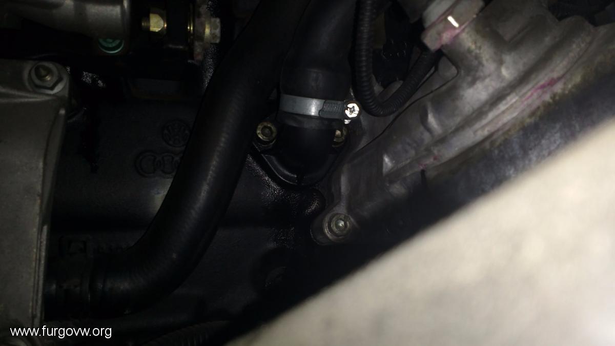

pierdes por el tubo de recirculación de gases, es fácil de sacar, quizá lo difícil es el acceso, es simplemete un tubo acoplado al motor...la junta valdrá 1 o 2 € pero quizá apretando un poco se solucione...
el que se ve en la caja de cambios tienes que comprobar que no provenga de más arriba, de la tapa de balancines, del retén del tornillo de la tapa de balancines que está en ese lado o quizá apretando un poquito la tapa de balancines resuelvas, los retenes de los tornillos(las caperuzas) tampoco son caras y no requiere desmontar nada,
lo del del cárter también quiźa apretando resuelvas también...
p.d. no te pases apretando dale un poquito ;)
DOKKERMAN
Gracias por los consejos! Lo que he hecho de momento es limpiar bien toda la zona para intentar localizar los puntos exactos por los que resuda, porque viendo con más detenimiento las fotos parece que solo cae por la recirculación de gases y lo del carter es aceite que ha bajado desde allí... Una vez identificado lo siguiente será reapretar por si simplemente se ha aflojado algún tornillo con la vibración del motor. Y luego mantnener en observación...  ;D
