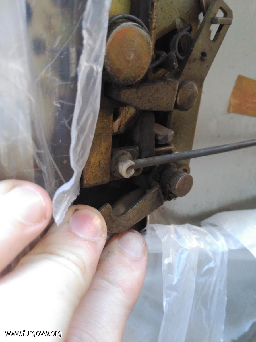

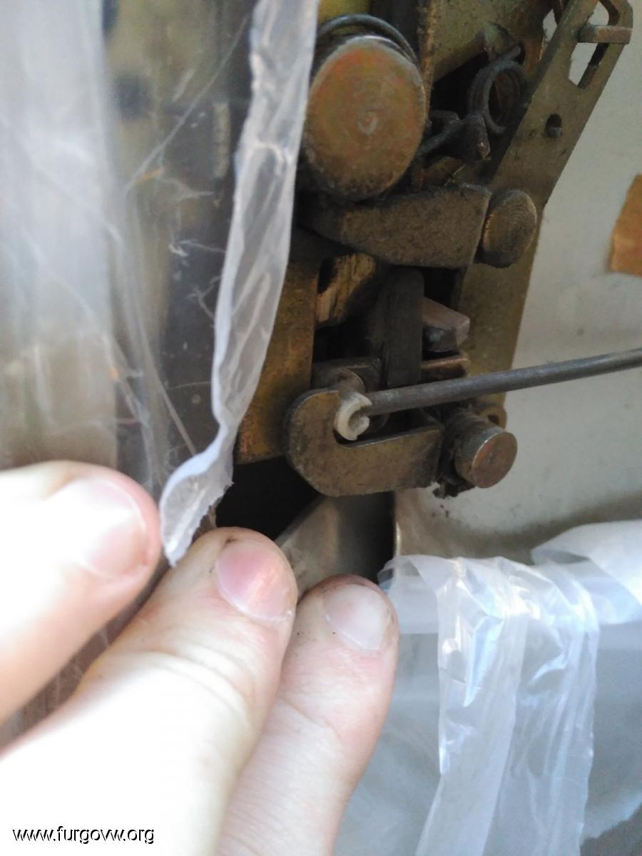

Bueno pues el problema que tengo es que de un momento para otro, el tirado de mi puerta lateral a dejado de funcionar, y no abria la puerta ni por dentro ni por fuera.
Total, que he desmontado el panel y al ver el sistema de apertura he detectado la pieza que no deja abrir la puerta.
El gancho que se ve en las fotos es que impide abrir, pero al bajarlo si que me deja.
Alguien sabe porque pasa esto?? Cual es la posicion de el gancho ese? Si lo corto o desmonto pasa algo?
yeyorm
tiene algo que ver con el seguro? a ver si el gancho del seguro hace palanca con esa pieza, y se te ha soltado y se ha quedado trabado
