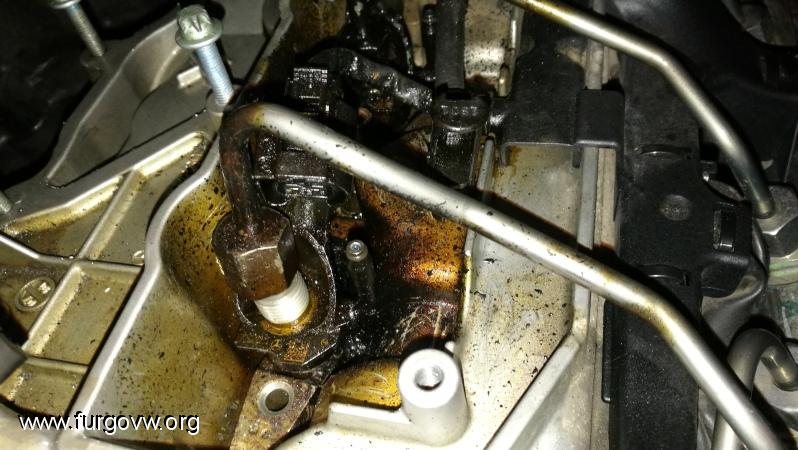

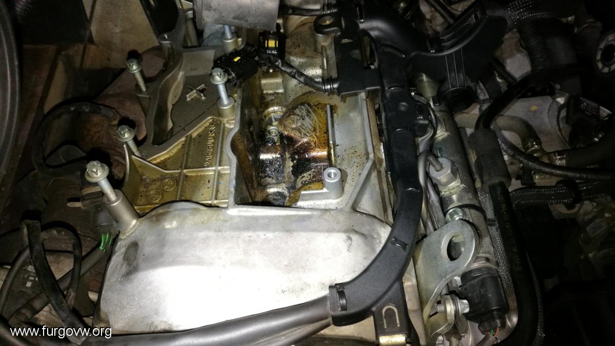

Como cada dia vamos hacia atras en temas mecanicos ya que los fabricantes se empeñan en hacer las cosas mal porque si. Con lo facil que seria mecanizar una cajera en la zona de los inyectores asi como usar doble tornillo en lugar de uno para apretarlo contra la culata. Pero no, asi pasan cosas como esta. Suerte que lo vi a tiempo por ruidos, si no...ufff :102:

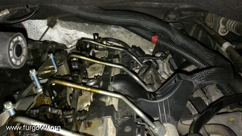

Unas fotos de como estaba, tampoco hice muchas.

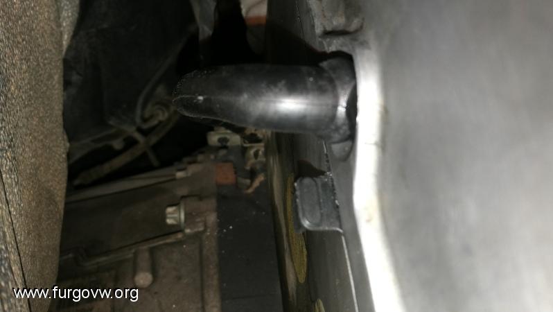

Empece a soltar tapa balancines, tubos de alimentacion inyectores (17mm), tubos del common rail (19mm), toma de la bomba inyeccion (14, 19mm), y por fin los inyectores. La tapa de balancines tiene un tubo de ventilacion atras del todo, en el peor sitio posible que lo podian poner. Me coste la vida ponerlo de nuevo.

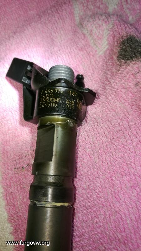

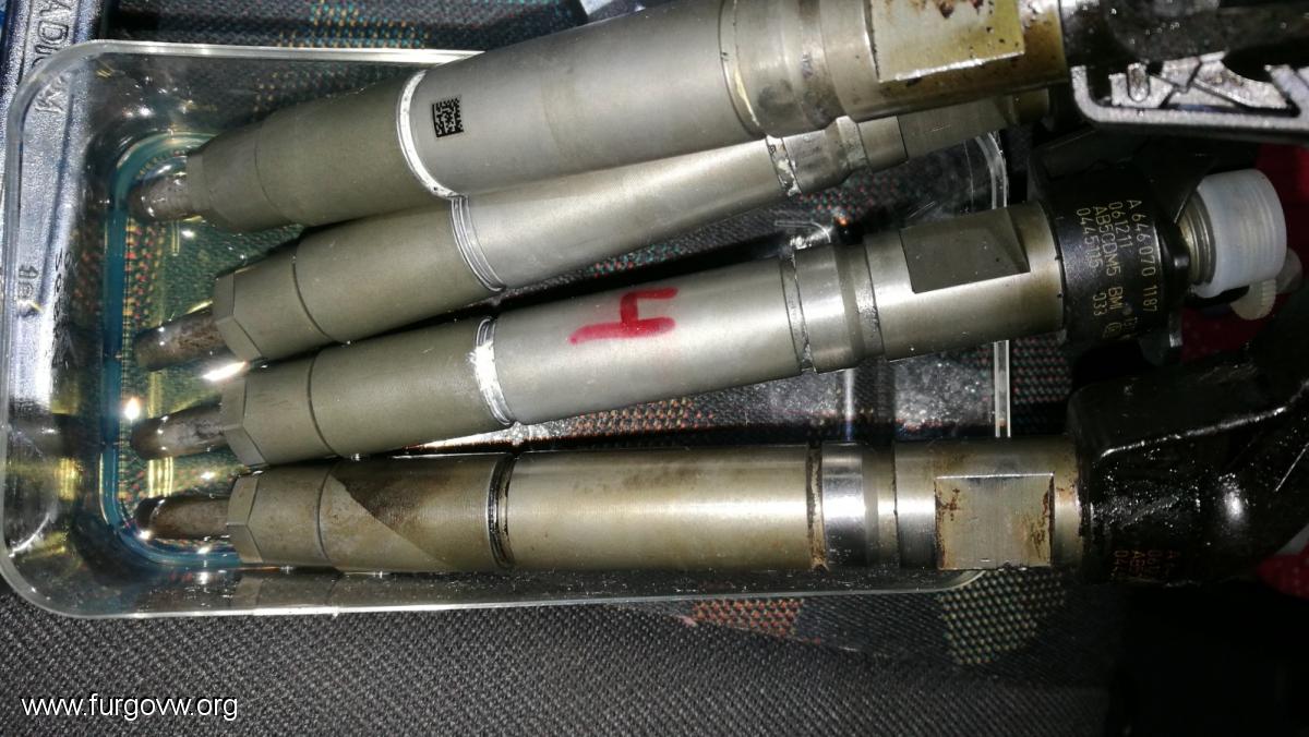

El inyector numero 1 era el que peor estaba, tambien sude para sacarlo. Pero aplicandole el codigo lo hizo
Desmonte solo las toberas anillos, aguja, muelle y tobera para limpiar todo muy bien en la maquina de ultrasonidos. Desmontar la parte de la bobina sin un calibre de centesimas y sin los repuestos de juntas, anillos no es viable. La precision es increible y una decima cambiaria la apertura de la aguja.
Es importante una vez limpios dejar las toberas sumergidas en gasoil hasta que se vuelvan a montar. El retorno sobre 10cc lo tenia, limite 20cc, asi que de cine.
Muy importante tambien untar todo el cuerpo del inyector con grasa ceramica. Yo la compre en la merche. No poner ni en la arandela de cobre ni tobera.

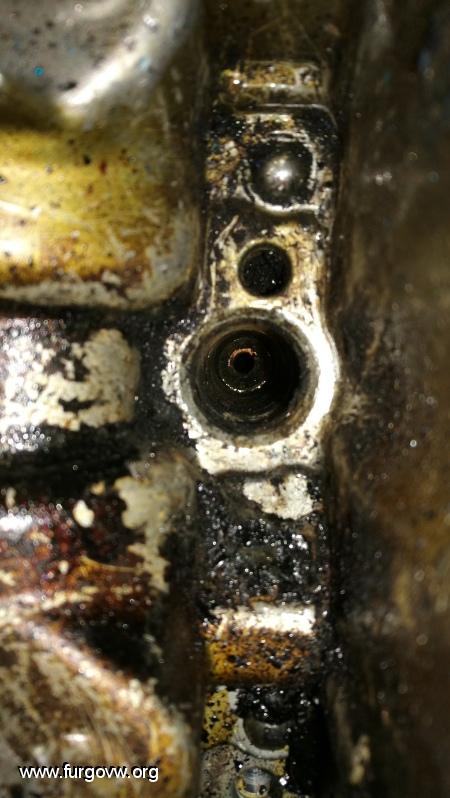

Limpiar bien los alojamientos tanto de los inyectores como pasar un macho de roscar a todas las roscas. Ha de asentar muy bien la arandela de cobre. Es importantisimo este punto. Se ha de cambiar el tornillo de apriete del inyector ya que lleva tanto un par especifico como un valor angular. Y se elonga(estira), por tanto no es recomendable reutilizarlos. La garra o uña se puede reutilizar perfectamente.
Par de 7Nm mas 90ª+90ª.

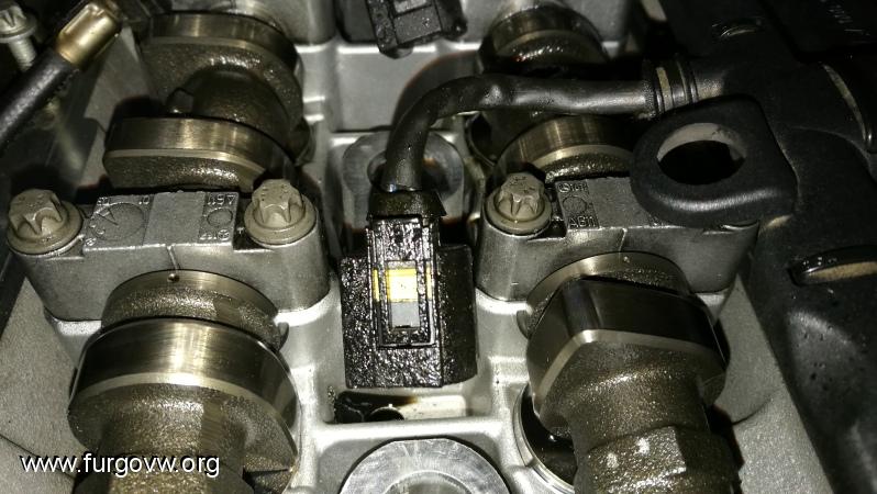

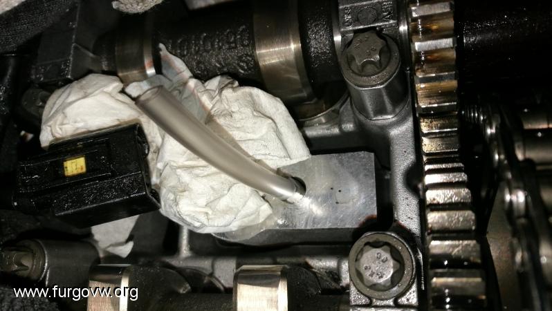

Y como no podia ser de otra manera la carbonilla tapono el tornillo de apriete. Tuve que buscar los machos para ir roscando y sacando la carbonilla, con aspirador, brocas, etc. Me las ingenie para llegar hasta el final de la rosca porque el macho era corto.
Se puede ver tanto el macho como un tubo de pvc de 4mm para poder llegar hasta el final. Todo esto por supuesto en cada inyector y tornillos.

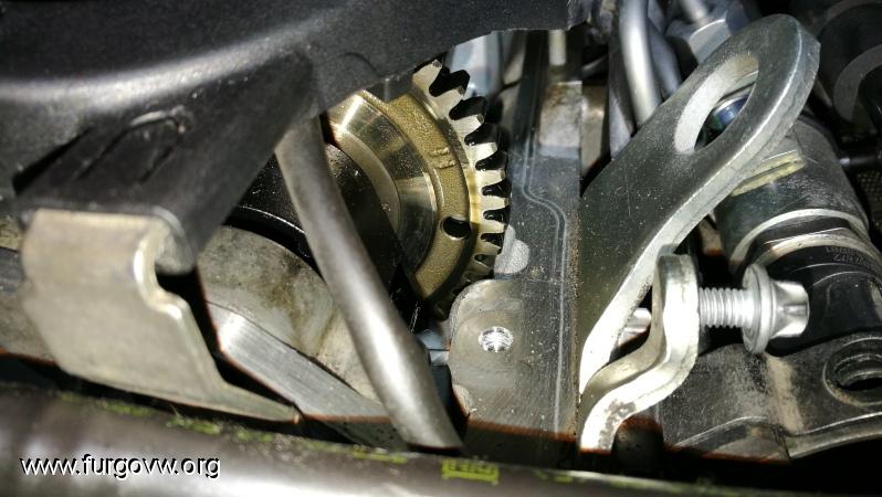

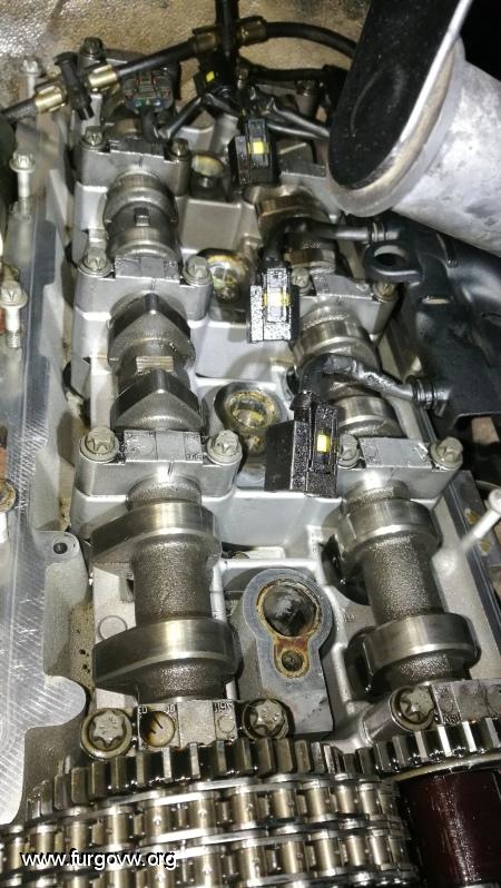

Aproveche para comprobar las marcas de calado de los arboles de levas. Como se aprecia, se pone el cilindro numero 1( el mas cercano a la distribucion) en su PMS y se comprueban los puntos de los arboles estan apuntando a la luna
Ademas tenemos un agujero para introducir un util, una broca vale, en el piñon del arbol de levas de admision. Por detras hay un soporte donde se mete.
Yo desmonte todo lo que pude asi cambie juntas, etc.
