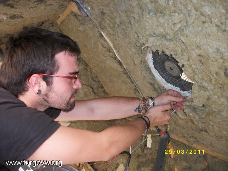

Ya pusimos la bateria en su agujero, y hoy hemos arreglao el marco de madera de su "extractor claraboya luz", solo falta poner la lana de roca, poner los leds alla donde queramos ponerlos y llebarlo a un tapicero que nos remate el trabajo, con un trabajo fino. No es tanto lio, luego montar muebles de nuevo y como si nada! jejeje (q facil suena todo esto) jaja

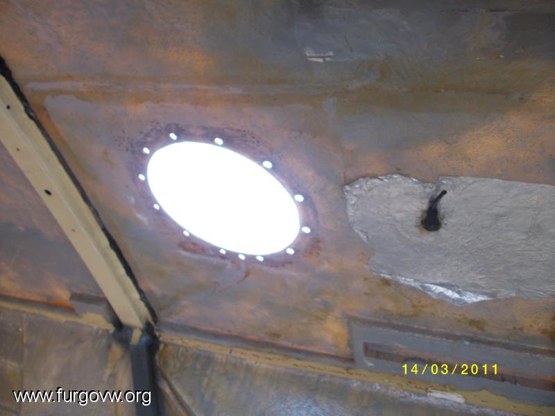

holaaaaaaa       bueno tras mucho comederos de cabeza y de empollarme mucho el foro, por fin me puse mamos a la obra con la ELECTRICIDAD. aqui  pongo unas fotillos de las cosas que he ido haciendo,  despues de arreglar el techo tubimos el inconvenitende el extractor.

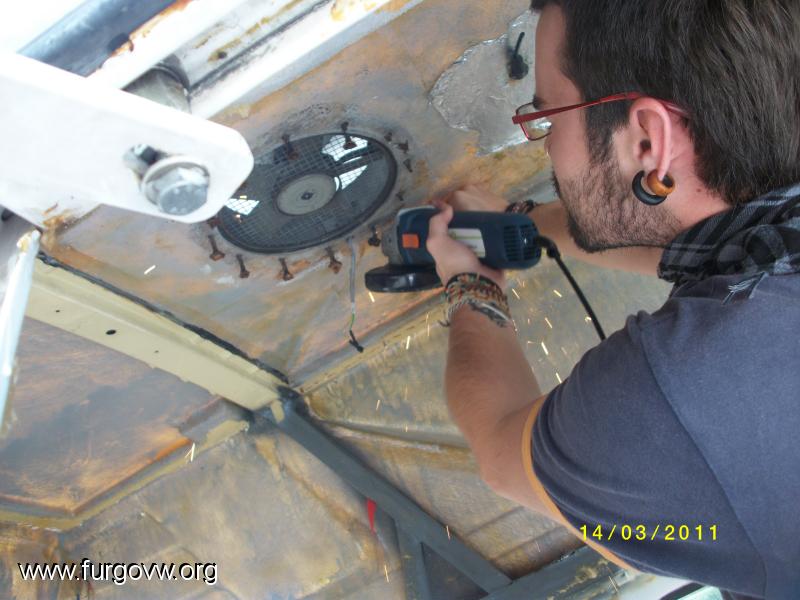

creo que ya lo comente antes, que el extractor estaba anclado al techo con unos tonillos que no podiamos quitar asin que pedimos una radial y cortamos los tormillos

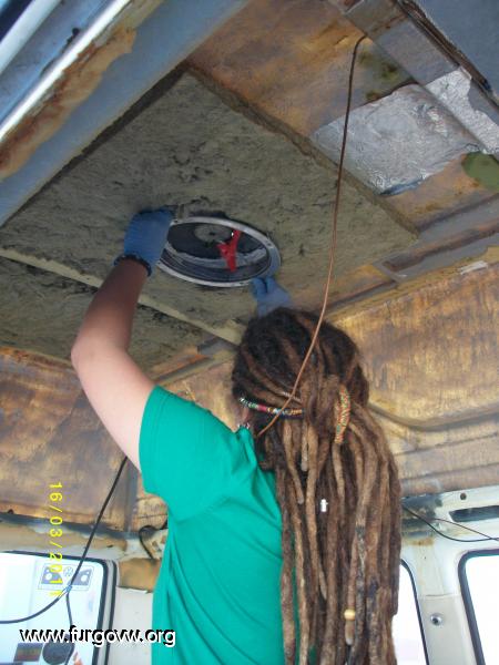

hicimos una madera a la medida del hueco, pegada con sicafles  y le pusimos otra vez los tornillos, menuda tarea, el subirse a un techo que no es recto eh corT3 jejejejeje

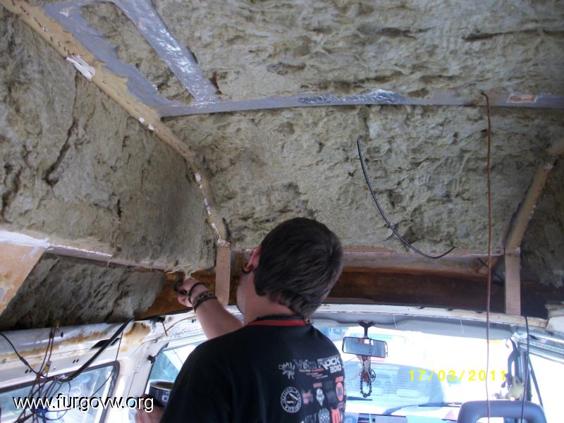

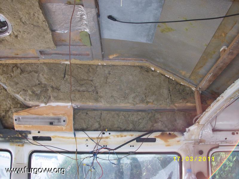

despues pusimos el aislante que como ya comente compre lana de roca pegada al techo con cola de contacto
y asin con todo el techo

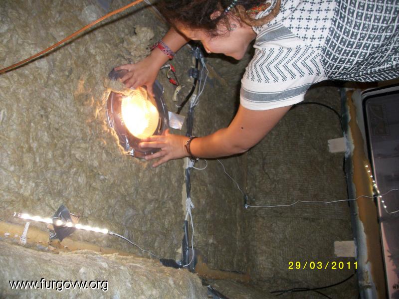

despues la ELECTRICIDAD de los cojone, lo tenia todo ya montato por separado, las luces (tiras de led, la central del extractor y la luz de la cocina) y las  3 tomas de mechero, me salio todo a la primera haciendo practicas con una bateria que tengo pequeña,  y pense que eso era lo dififil.......jejeje,  pero a la hora de pasar los cables por la furgo, me las vi negra, porque los cables que tenia antes se quedaban detras del mueble de la cocina donde ponia la comida, y pense en pasar los cables por la puerta del copiloto y poner la caja de fusibles nueva en el hueco del asiento del copiloto, despues de que ya lo tenia todo montado, que fue un follon, pense que en que me quedaba muy feo con el mogollon de cales que se me veian. asin que los quite todos jeje y los puse encima, en el techo, en el artillo claro!
os dejo fotos de las luces y ya pondre mas de las tomas de mechero y el clableado final.
esta el la luz de la cocina y los cables que decidi dejar hay jejeje.
aqui las tiras de led y la luz del extractor

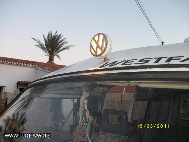

tambien he podido rescatar la luz original,  de la ambulancia que era, mi furgo tiene de particular que encima de la cabina, tiene el simbolo wv con luz, al estilo cazafantasmas jejeje
cuando yo compre la furgo, los cables estaban cortado, asin que los he reparado y he colocado un interuptor en el salpicadero,  cuando quite la tulipa, vi que tenia aun la cruz roja que se iluminaba jejejeje  mola mucho la luz
