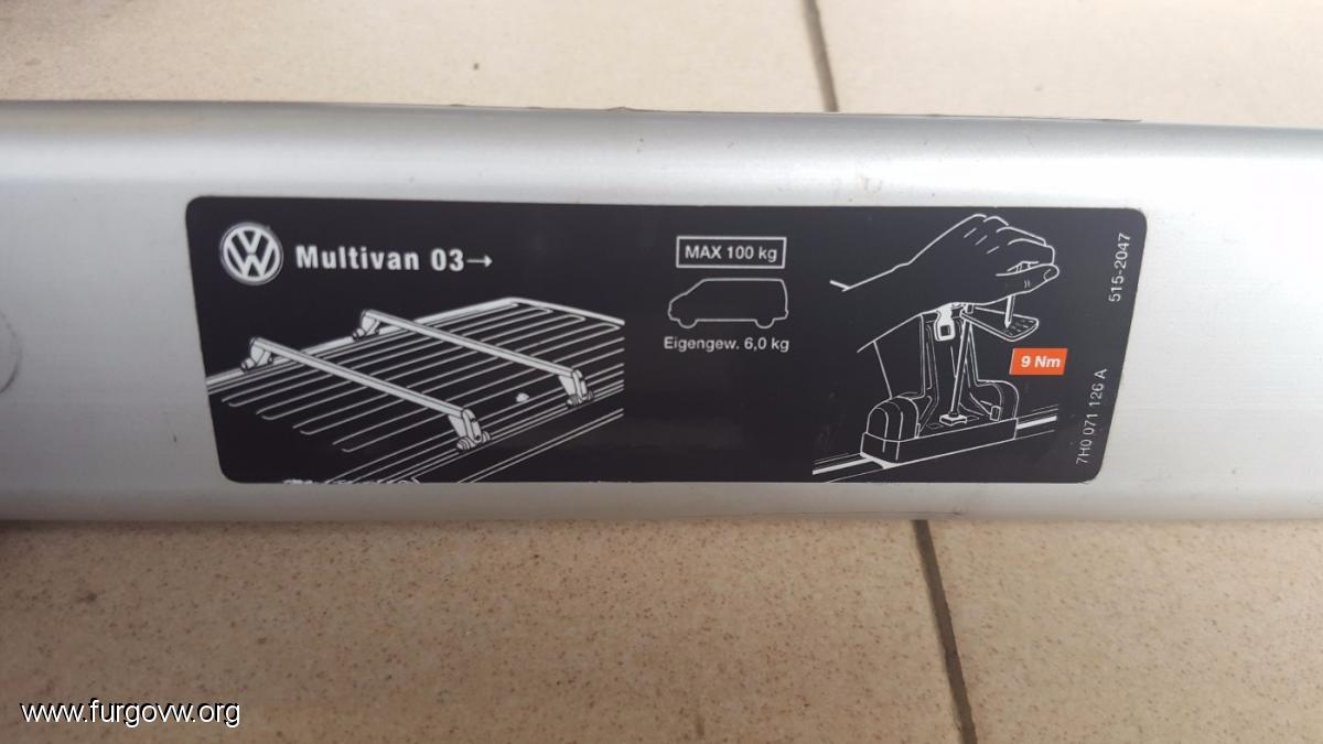

Tengo a la venta un juego de barras para el techo (una vaca vamos) original de Vw T5 para Multivan. Son las que van encajadas en las guías que lleva en el techo la Caravelle y Multivan y que también se pueden poner en las Transporter
La Duda ¿son válidas para California? ¿son las guías del techo iguales y a la misma medida?
Lo pregunto porque un compañero del foro está interesado pero no sabemos si le valdrían, y no es de precisamente cerca de mi casa para poder probarlo

NO sirven. Las de la California son las 7H7 071 126 y creo que solo soportan 40KG
Gracias, me lo temía porque cuando pongo la referencia en google solo me sale Multivan y Caravelle

Y para MULTIVAN T5 SIN guias valdrían? Si es así contáctame y vemos...
