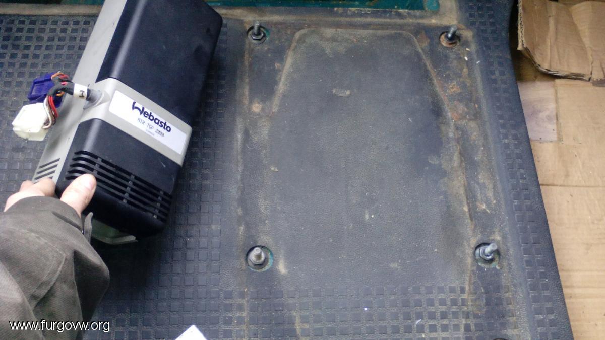

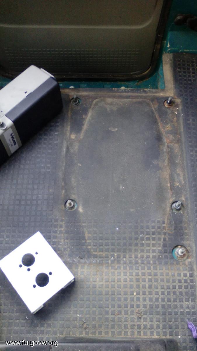

Estoy colocando la calefa y he llegado a un punto muerto, hice una base para la misma para colocarla debajo del asiento doble del copiloto
Ahora llega mi gran dilema......
Donde realizo el agujero para la salida del escape?
Eto4444
Sin ser un experto, puedo darte dos consejos:
1-Yo tendría muy presente los hierros del asiento, ya que no tienen que tocar para nada el aparato. Si toca con el plástico de la calefacción puedes tener problemas con que después no gire bien el ventilador, como me pasó a mi.
2-Fíjate bien si por bajo de la furgo hay algo o es un sitio que no hay cables y no te va a molestar nada.
El resto ya es elección tuya
Neptuno_a80
Coincido con Eto, y , sobretodo eso,  que justo donde vayas a agujerear, por los bajos fijate que no pase ninguna columna o obstáculo que te impida poner la admisión y el escape de la calefacción. Y sin miedo!

Mariojeans
Está muy presente el miedo........
. Tenia curiosidad si existía una plantilla  para hacer el agujero..... .malabares
Eto4444
Una vez está hecho el agujero, desaparece el miedo. Una vez terminada la instalación, comienza esa sensación de estar orgulloso del trabajo bien hecho.
javierc3
Yo, de plantilla, utilicé la junta de goma, que viene para poner entre la calefacción y el "soporte".
