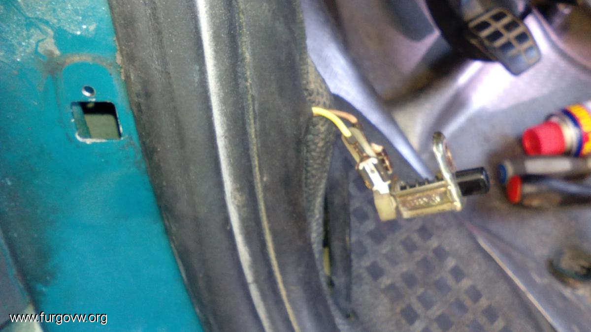

Hoy me puse a reparar el interruptor de la puerta del conductor, el que avisa que esta abierta para que se encienda el plafón central en una t4 kombi 97.
Saque el interruptor y vi que fallaba en ocasiones, al moverlo funcionaba  , limpie las conexiones con lija y lo volví a enchufar
No me funciono....
Se me juntaron los cables al desconectar el interruptor, ahora con el interruptor quitado de su posición, como veis en la imagen cierro la puerta y la abro y las vibraciones hacen que se encienda la luz a veces sin control parpadeando, que puede estar mal que no sea el interruptor?
Mariojeans
En consecuencia ahora no pita si dejo las luces puestas.....
Abriendo y cerrando se enciende la de cortesia....pero al revés y en ocasiones, con el interruptor de la puerta quitado, abro y se apaga cierro y enciende
Algún cable haciendo masa?
Solución?

El botón de masa que veo en tu foto es de la puerta delantera izquierda, la del conductor.

Hay que tener en cuenta que los cables de color marrón, "br", son masas, pero cuidado, ha de ser todo el cable marrón, cualquier combinación de colores es otro significado. Antes que nada comprueba que te llega bien la masa al interruptor de botón que hay en la puerta, el que tienes desmontado. Es esencial.
