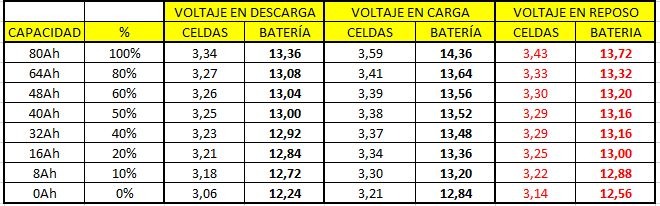

Con un voltímetro que te de 2 decimales (4 dígitos), también le puedes hacer seguimiento al estado de carga de la batería (los tienes muy baratos en Amazon o Ali). Después puedes buscar tablas por internet para ver el estado de carga según voltaje. Ésta que pongo la he sacado experimentando con mis baterías de 80Ah (LifePo4).
