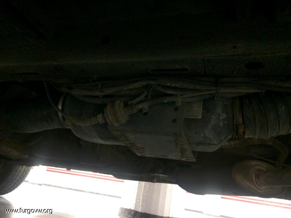

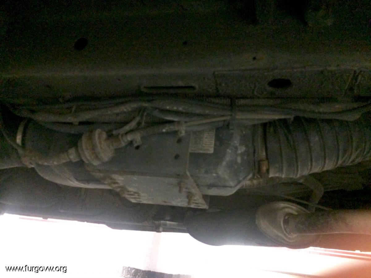

Pues yo tambien tengo una t4 150cv. La mia es del 2002 es una california, lo digo por si varia del resto (no se si la tuya es california) el caso es que mi calefa va situada debajo de la furgo a mitad de esta mas o menos y en el lado del conductor, mi calefa es una webasto, intentare hacerte unas fotos para que lo veas mas claro, pero dame unas horas que estoy de noche jajaja. Mañana te las pongo (las fotos). SalU2
ConErra
Hola de nuevo, no se si se aprecia bien la ubicacion de la calefa en los bajos de mi furgo, pero ahi van un par de fotos, si voy bien dimelo e intento hacer mejores fotos, SalU2
SANVAN
Muchas gracias por responder a los dos, definitivamente la pondre debajo del asiento bajando un poco el deposito.
