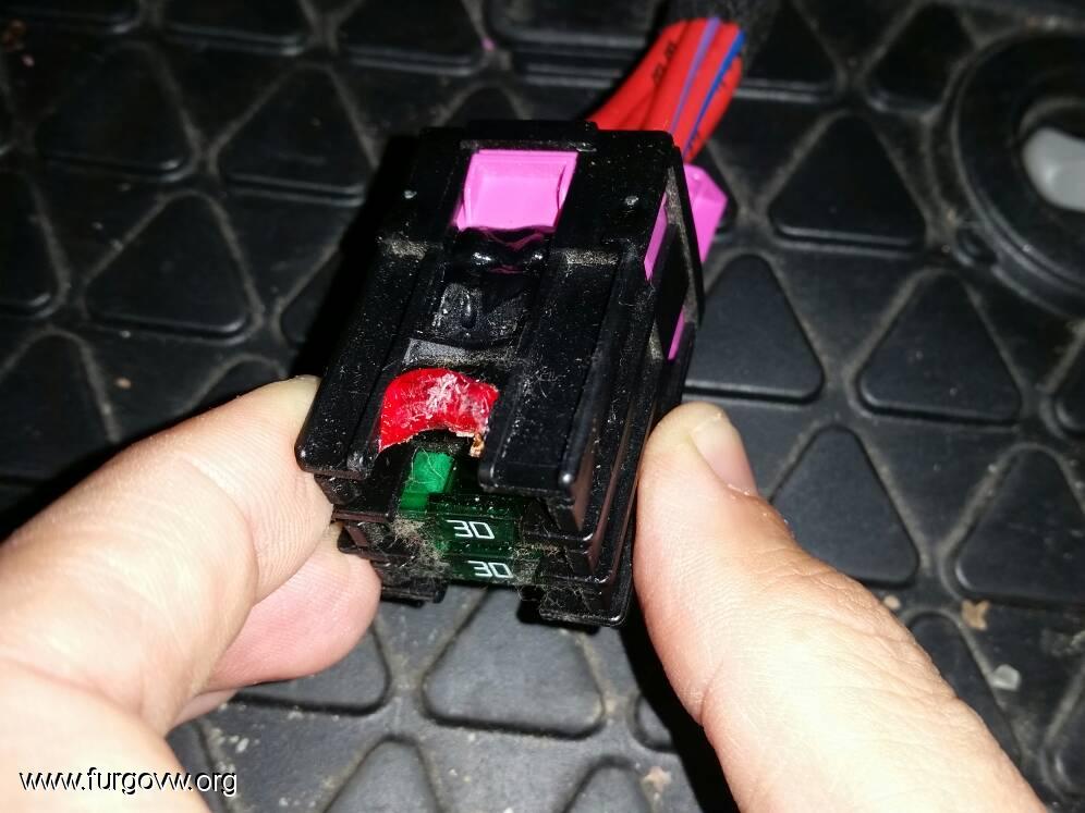

Hola,
El pasado puente se frio un fusible , en cuestión es de la nevera.
Se me a quedado así.
Le e comentado al del taller y me a contado un cuento que pa que.
Le a pasado a alguno?sabríais orientarme  un poco .
Gracias.

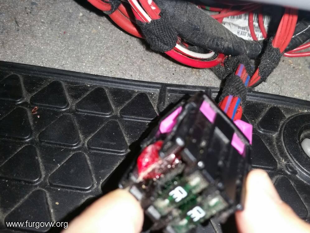

Más fotos:

Pues tienes un cruce de narices.... se a fundido antes el plastico que el fusible i.interiormemte

Tiene pinta de haberse fundido antes y haber puesto uno más amperios.  Sl2

Supongo que tendré que cambiar la pieza negra o que opináis?
Yo no acabo de entender como a  podido pasar ,porque el fusible esta para que se funda antes de llegar a quemar...

Mala pinta, si no eres capaz de sacarlo y ver en que condiciones está tendrás que cambiarlo. Si eran los tres de 30, el de arriba por el color era de 40 y por eso se ha quemado.

Yo me haría revisar el consumo de la nevera es muy posible que pongas uno nuevo y se salte .

No se lo que consume una nevera.. pero si el fusible es de 40A... es mucho mucho, a 12v estamos hablando de 480W, tanto consume una nevera????
Yo creo que el rojo es de 10A para un consumo de 120w me cuadra mas

Los colores de los de 10 y 40 son parecidos y como haya sido una confusión de tonalidad menuda gracia!!!!

No se que nevera tienes pero una de 80-90 litros moderna consume 40-50W.
g5lodosa
Es una nevera de serie de una t5 2012.
Enviado desde mi SM-G900F mediante Tapatalk
pabgarde
Quería decir que una nevera debería consumir 5A máximo... No se que modelo lleva de serie la T5.
