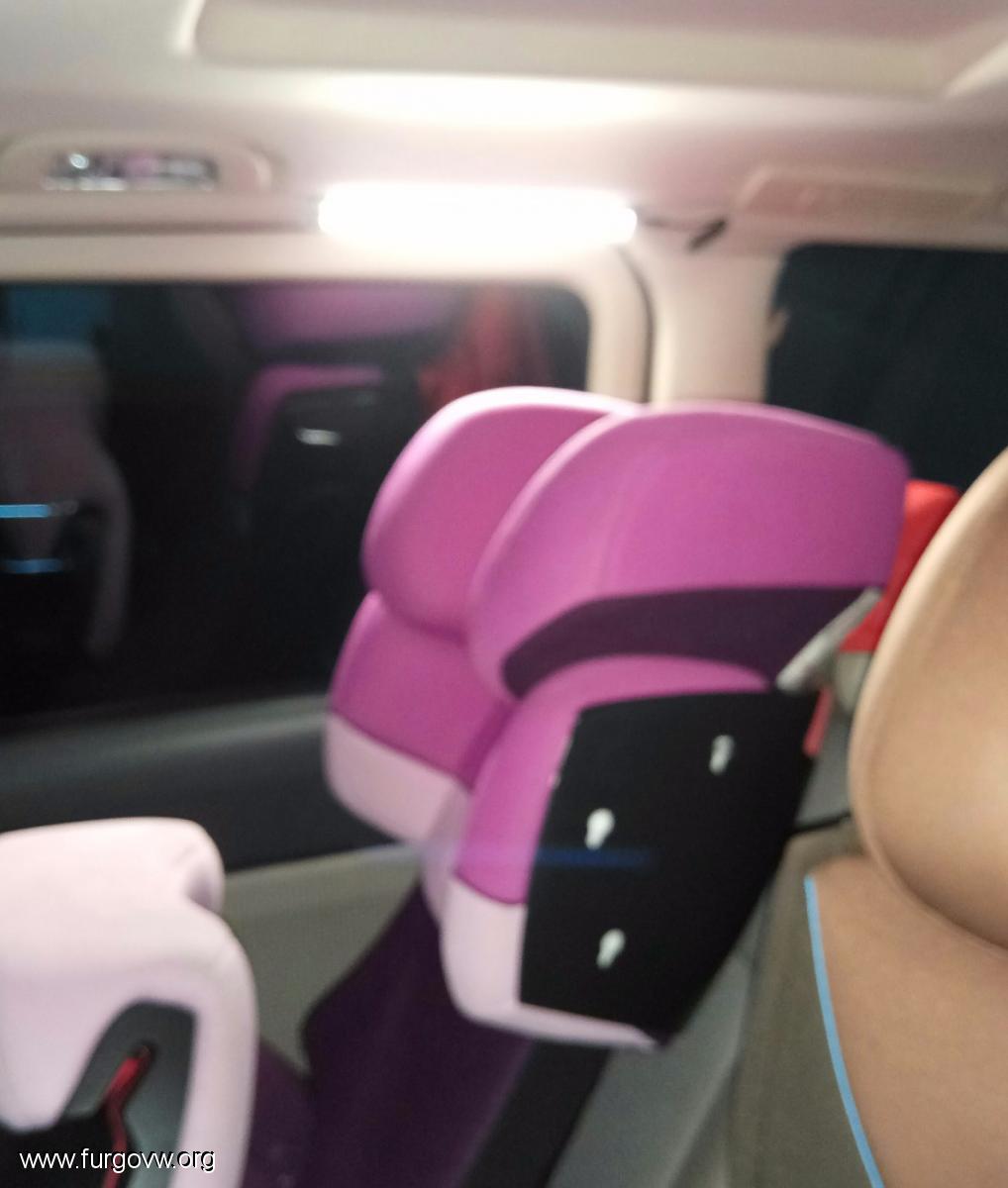

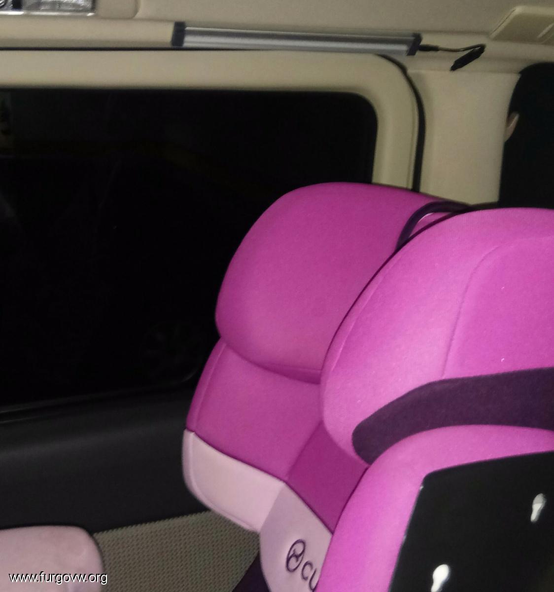

Para los que quieran acoplar led a la segunda batería, he pillado estás barras en Amazon, https://www.amazon.es/gp/aw/d/B01LYFWTWO/ref=mp_s_a_1_7?__mk_es_ES=ÅMÅZÕÑ&qid=1492155828&sr=8-7&pi=AC_SX236_SY340_FMwebp_QL65&keywords=sebson+tiras&dpPl=1&dpID=41T6WPsOSkL&ref=plSrch, como se alimentan a 12v, las he conectado directamente a una toma de mechero, he dejado solo una en el interior y otra he hecho un alargador para sacarla al exterior cuando la necesite. Lleva mando a distancia, por lo que la puedes encender y apagar a distancia, y además, puedes regular la intensidad de los leds...Es la caña...

puedes poner fotos de como quedan? para hacernos una idea del tamaño
Patas85
unas fotitos luiyi!que yo me puesto una tira de leds de los chinos y no se si cambiarla por algo como esto.

luiyi
Abril 14, 2017, 11:35:27 am #4 Ultima modificación: Abril 14, 2017, 11:37:25 am por luiyi
Me venían 4, pero con una a plena potencia da luz de sobra.
Lo más interesante es el mando, que la enciendes desde donde quieras.
Ni siquiera he tenido que atornillar, con la cinta 3M que trae va sobrada
Cada plaquita de estas son 3w
