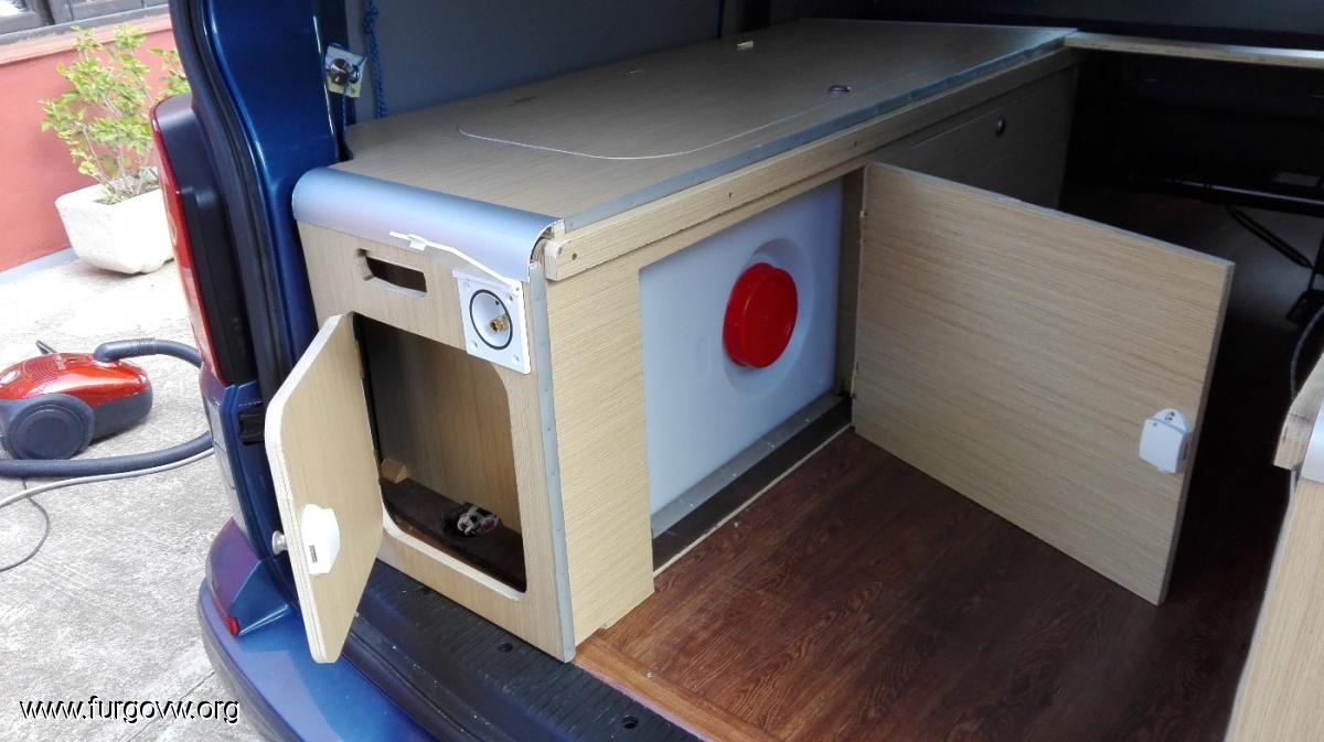

Sabéis a que presión debe trabajar una instalación de agua con boiler? Gracias.
Os amplio el problema. Tengo instalado un boiler para agua caliente. Al poco de estrenarlo fisura del boiler, me vuelven a colocar otro nuevo. Como  pienso que puede ser debido a una presión alta de la bomba, manejo la bomba de agua directamente con el interruptor de tensión, y no desde el grifo. durante unos meses va bien, hasta que se quede la bomba sin quitar la tension y vuelve a agrietarse el boiler.
  Para ver si mi sospecha era fundada, coloco un manómetro a la salida de la bomba y la presión que limita la bomba llega a 3,5- 4 bares. Sospecho que es excesiva, pero por eso mi pregunta anterior, a que presión trabajan los circuitos de agua ?, sabe alguien que presión aguante el deposito del boiler?. eskerrik asko Gracias
