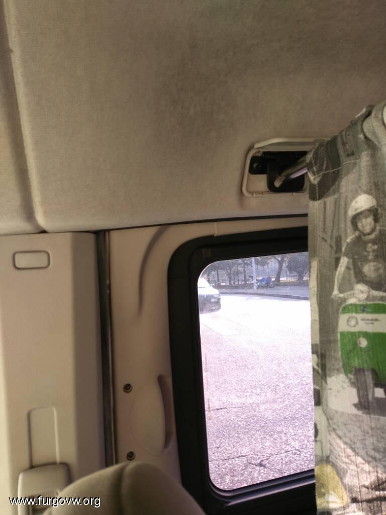

Buenas a todos y todas.
Ahora momentáneamente tengo el soporte de la cortina enganchado en esa parte de la furgo.
Que puedo usar para dejarlo fijo?
Más que nada porque lo quiero poner un poco más hacia el conductor/copiloto para ganar un poco de terreno.
Saludos!

yo creo que deberias poner un carril cortina y no una barra porque el carril lo llevas por donde quieres a ras de techo, en cualquier caso para dejarlo fijo puedes usar tuercas remachables.
Markynos
Yo tengo una barra extensible que se ajusta a la medida que tengas y se ajusta muy bien. Así cuando tenfo el techo levantado la quito si es necesario y no me molesta.
Pensé mil cosas y opté por la más sencilla y que además me evitaba hacer agujeros en la furgo,
