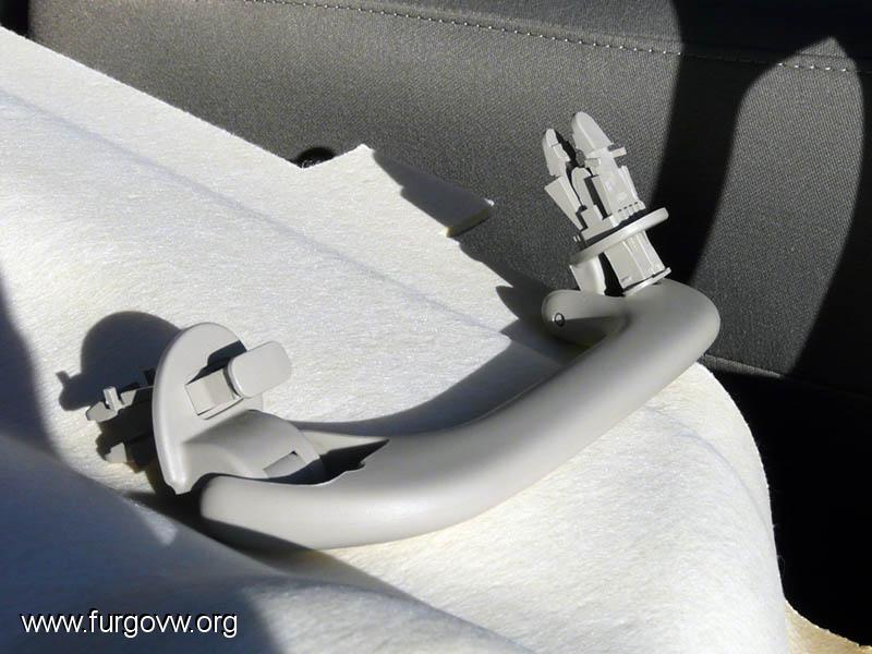

me estoy volviendo loco para sacar los sujetamanos del copiloto y traseros,estoy quitando el techo y eso es o uníco que no sale.

Hola codegarr, para quitarlas solo tienes que extraer las dos grapas que traen hacia fuera, con la punta de un destornillador plano lo mas fino posible  o una navaja haces un poco de palanca y salen, luego con las manos sacalas todo lo que puedas y estira del sujetamanos, cuesta pero al final salen, un saludo.
