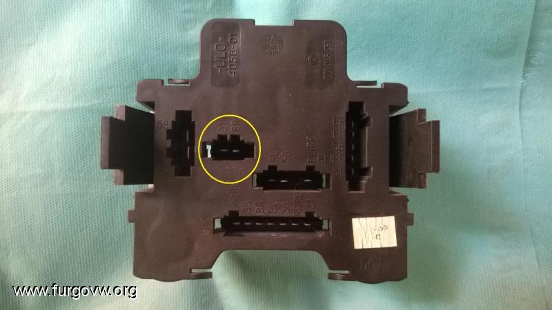

Es tan fácil como usar el conector que está en el piloto trasero del lado del copiloto. Tiene dos siglas que no recuerdo cuales eran y si no recuerdo mal está en el cuadrante de los conectores ocupados
Cita de: motaeg5 en Noviembre 16, 2016, 18:51:16 pm
*imagen borrada por el servidor remoto[/URL]
                                                                                                                                                       Es este:            ^
Mañana lo confirmo la situación y las siglas  ;)
Un saludo!

A pesar de todo, y ya que hice las fotos, las dejo por aquí por si es de ayuda para otros...
LA conexión en la placa del piloto trasero del lado del piloto es esta:

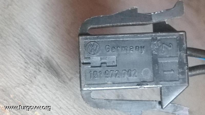

Y este es el conector:
