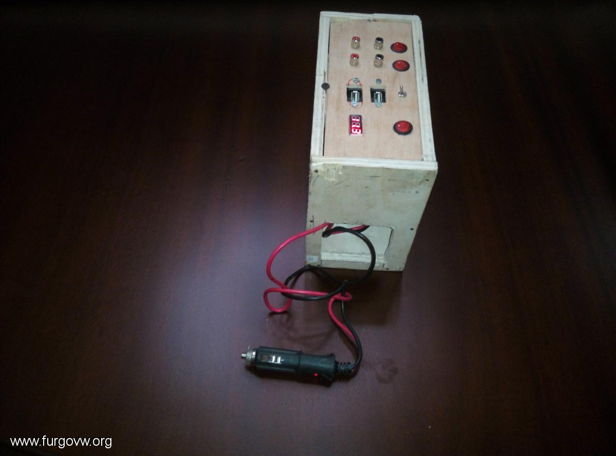

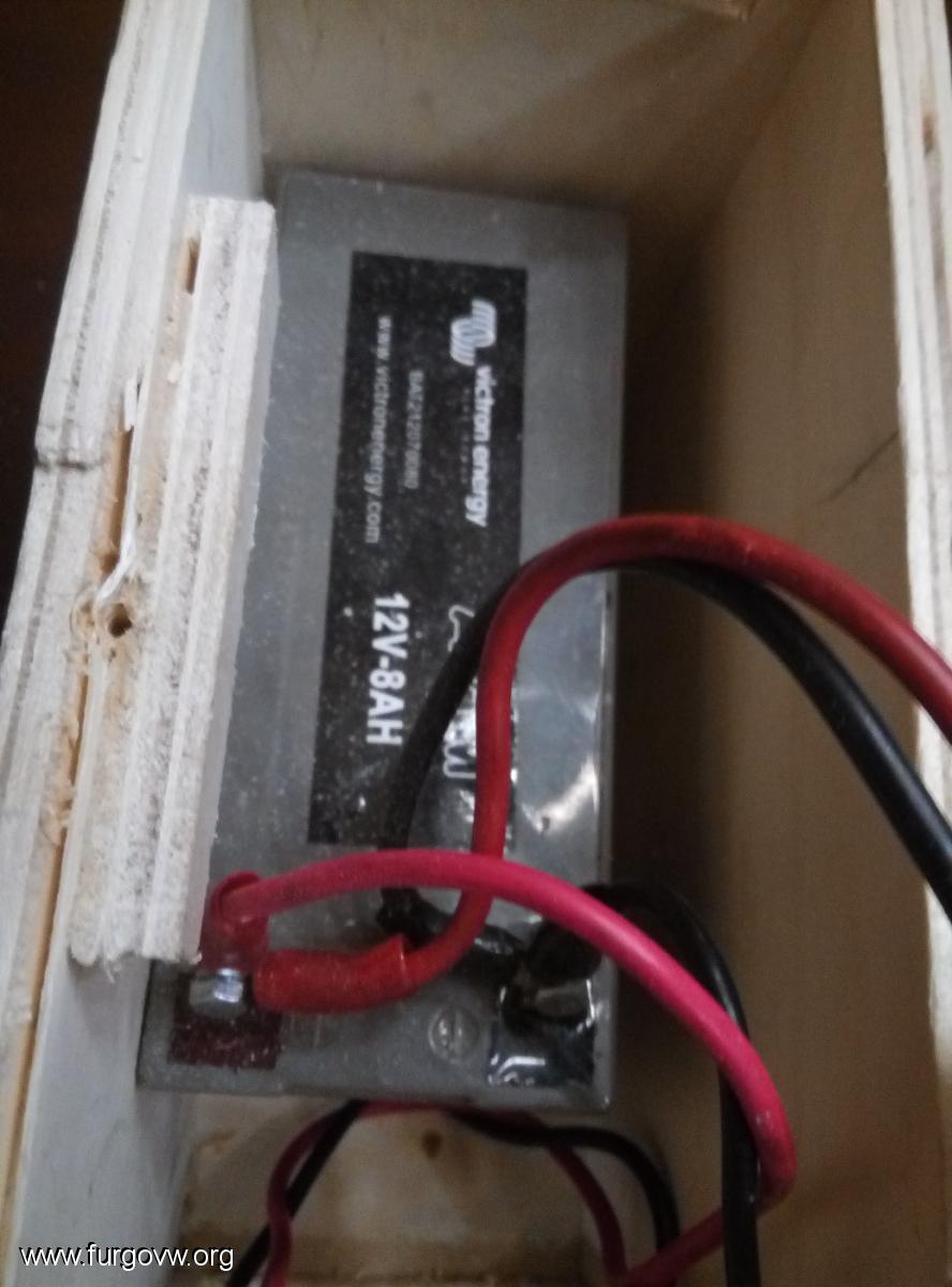

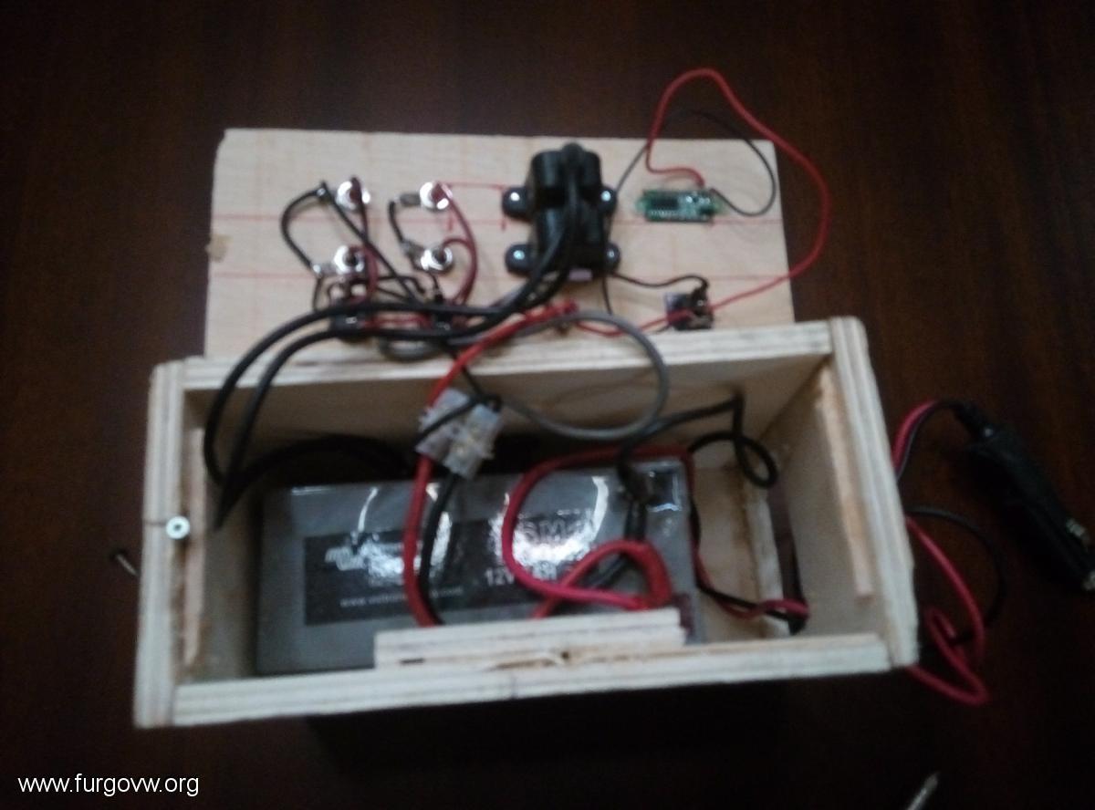

Yo llevo una batería agm de 8 aH de moto en una cajita de madera donde le he colocado un voltimetro de los chinos para ver el estado de carga, así como un transformador de 12 V a USB para cargar móviles y demás, así como tomas de luz para conectarle led o ventilador.
También llevo una toma de mechero que permite que la cargue en marcha, desde la toma de mechero.
Si me acuerdo, esta noche le hago una foto y te la pongo para que te hagas una idea. Otro compañero del foro también buscaba algo parecido (Camperuso)

Bueno pues pude hacer alguna foto por si te sirve para algo

La verdad q esta muy bien y muy artesana la bateria
