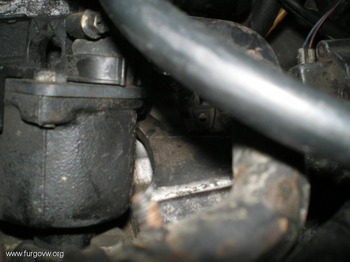

  Hola, alguien sabe que es esta pieza???
Vista de frente a la furgo:
Vista desde abajo:
Está delante del bloque motor,en la parte de abajo,en el medio.

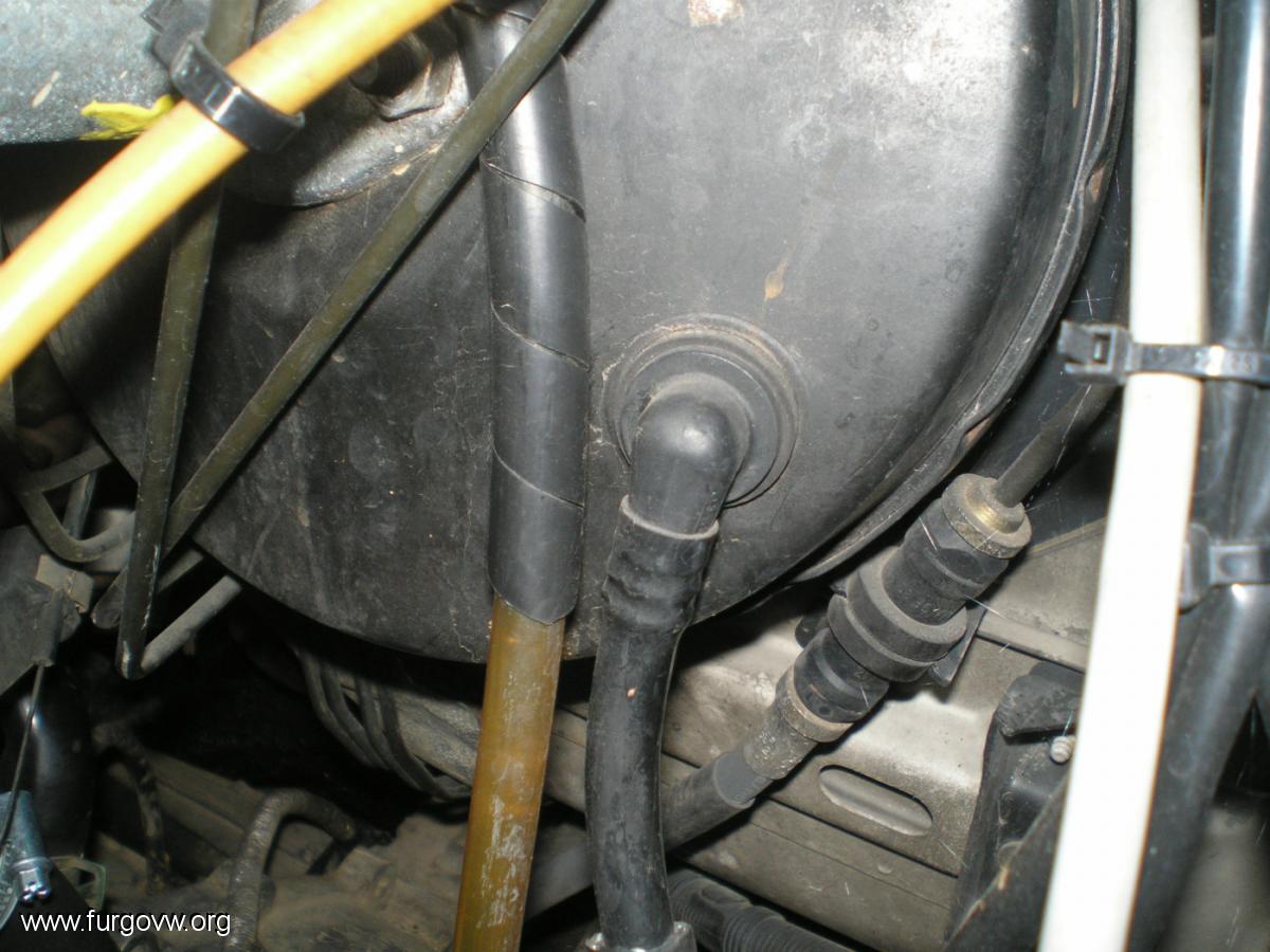

De ella sale una manguera de goma flexible de 10 cm que la tengo a punto de rajar,
y además está medio estrujada, y luego va ensamblada a otra manguera que es de plastico duro
la cual va a parar aqui, al servo freno

No lo sé, pero ese tubo marrón transparente parece que está arreglado con cinta aislante negra colocada en espiral y da la sensación de que no es demasiado consistente.

Bomba de vacío, es necesaria para que funcione el servo freno.

Los tubos de la bomba de vacío son de un cierto tipo, para que no se estrangulen al hacer el vacío.
Hace muchos años en mi polo un "mecánico" me puso una goma de butano...al poco de usarlos un poco el pedal duro y la goma chupaíta...Casi me mato y casi mato luego al colega

+1 también llamada Depresor del freno. Eso es un 1.9 d/Td. En las 5 cilindros diesel es de otra forma, pero su función es la misma.

La manguerita que sale de esa pieza, aparte de agrietada,y torcida en forma de U, en el medio está super achuchada,
o sea, que por dentro no creo que pase ni una araña.
Mide unos 10 cm y luego va acoplada a otra que ya si es de plastico duro, hasta el servo.

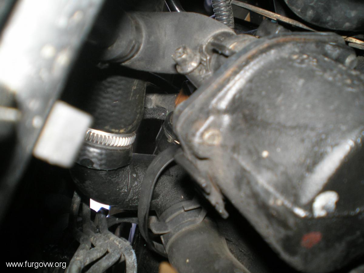

   Parece que lo que está mal es el trozito de tubo que sale del depresor,en forma de U de unos 10 cm
Parece que se llama TUBO FLEXIBLE del depresor.
Esta mañana he estado en una tienda de recambios y no lo tienen
He ido a la Volkswagen y dice que me venderia el tubo entero... 50 laureles
Alguien sabe donde se compraria ese trozo de tubo?
