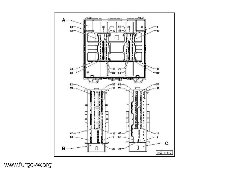

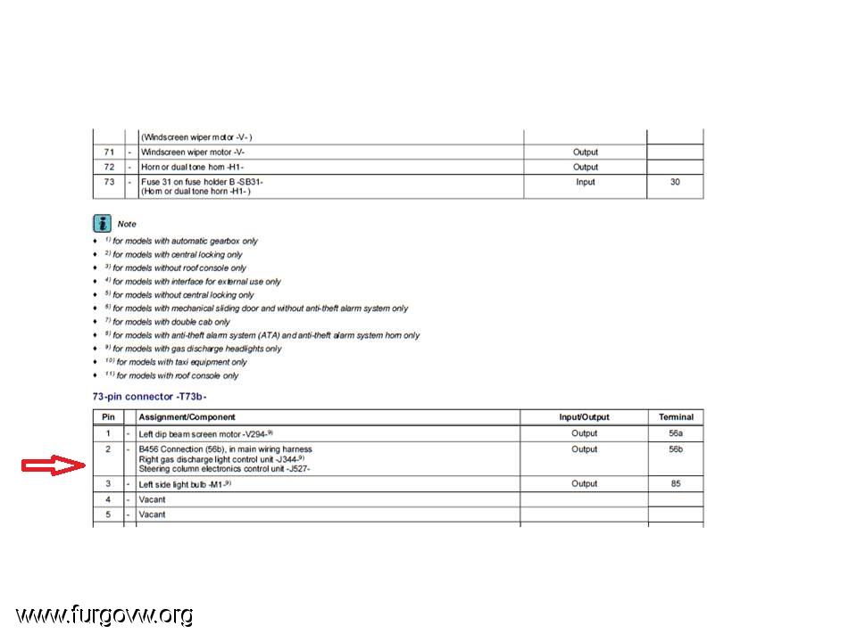

modelno
Bueno e encontrado algo, la centralita y donde va conectado.
