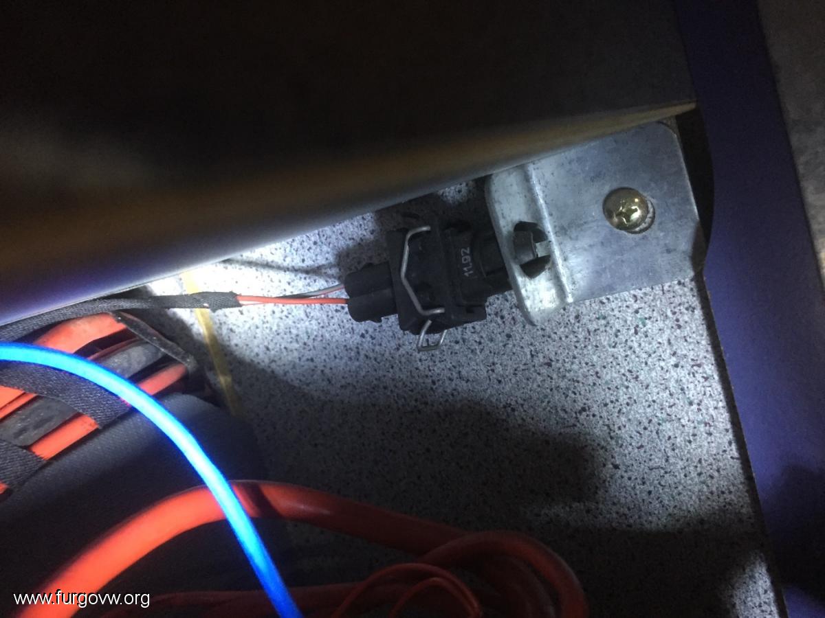

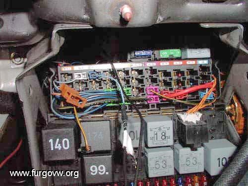

Alguien puede decirme dónde puedo encontrar el esquema eléctrico de la nevera de una Cali T4, del cableado hasta la unidad de control y del pinout de los conectores ?
Cambié la nevera original por una CB-40 alimentándola independientemente de la centralita de control, y me gustaría pasar el control a la centralita. Necesito saber el cableado del termostato y del relé que imagino que ponía en marcha la nevera.

La señal de arranque se le da al módulo de control y no parece que haya un relé por ahí al que pueda meter mano y que pueda utilizar yo para arrancar mi CB40, así que he puesto un interruptor con un fusible independientes y a tirar millas.

En mi furgo la nevera va comandada desde la centralita Westfalia ¿no habrá algo ahí?
Mira en mi firma, hay un enlace a diferente información que está clasificada según temática. Hay algo de la centralita. A ver si te vale.
