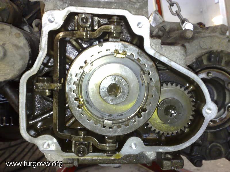

puedes quitar la tapa del lateral del cambio y veras el piÑon de la 5 a ver como esta.
esta es la tapa. ahi detras veras dos piÑones pues esos son los de la quinta.

cuando abras tienes que ver esto

La solución fácil para salir de dudas es ver que s8 hay 5 o no como dicen los compañeros quita la tapa....pero vacía antes el aceite de la caja 8)
