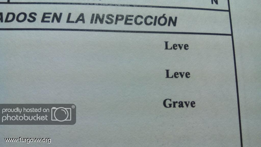

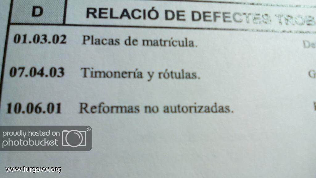

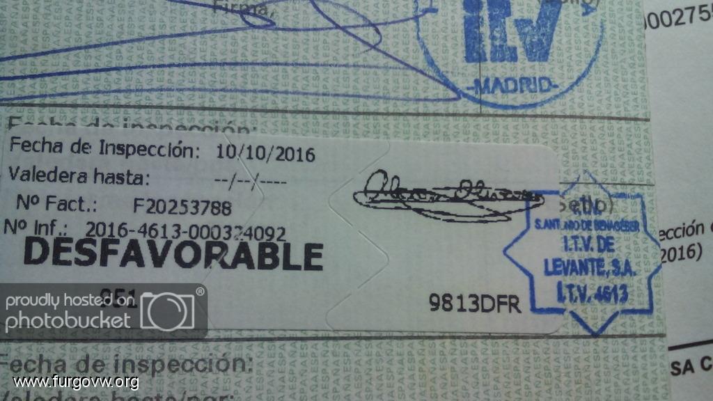

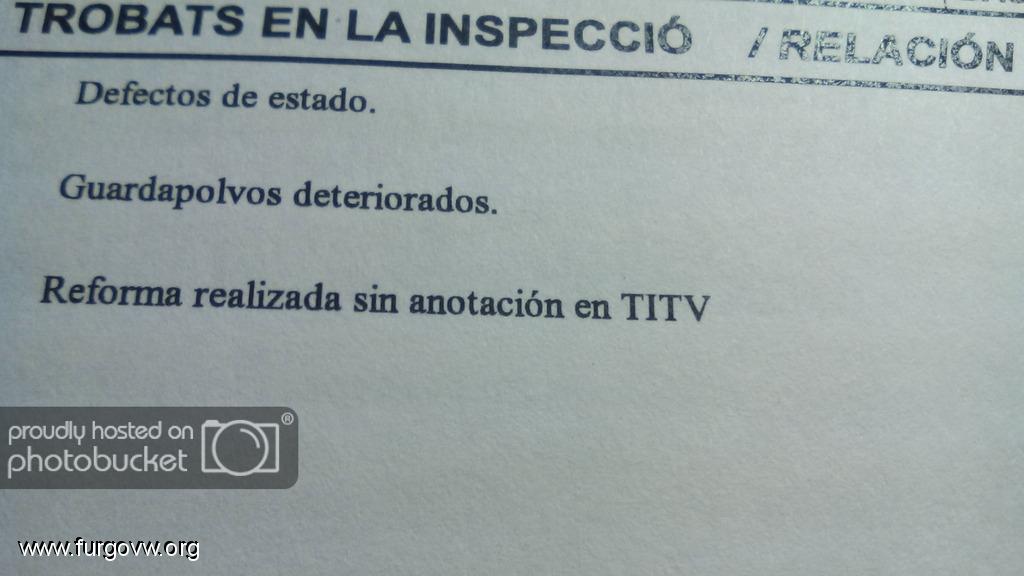

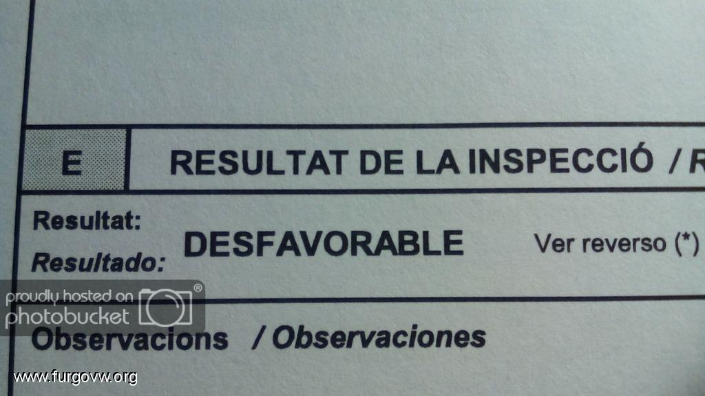

Esto es lo que me han puesto como argumento:

Yo la placa la tube que poner en el proyecto y homologar así que te va a tocar quitarla o homologarla. Así a bulto te diría que la homogolocacion + proyecto son unos 390.
Yo legalizaría mas adelante porque te va a costar lo mismo homologar placa sola o placa y algo mas que tengas pensado.
No te ralles por ello, toca pagar las reformas, o todos o nadie. Para placa sola iría quitando y poniendo y que les den pomada.
