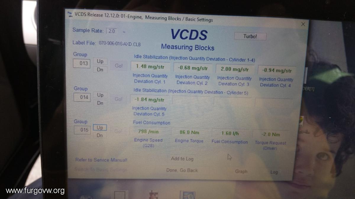

Javi Arredondo
Estos valores me ha dado después de echarle un aditivo limpia inyectores y darme una vuelta a altas rpm.. Parece que ha mejorado algo. El arranque en caliente sigue fallando y el consumo instantáneo alto... Puede que tenga algo que ver que lleva hecha una reprogramación y válvula Egr anulada para que altere esos valores?
Javitrs
T4Power
CitarPuede que tenga algo que ver que lleva hecha una reprogramación y válvula Egr anulada para que altere esos valores?
Buenas,  creo q tenías q haber empezado por ahí...  Si hay repro,  siempre q hay una avería como la q has tenido,  se. Recomienda cargar los mapas originales, solucionar el problema y luego cargar los modificados.
